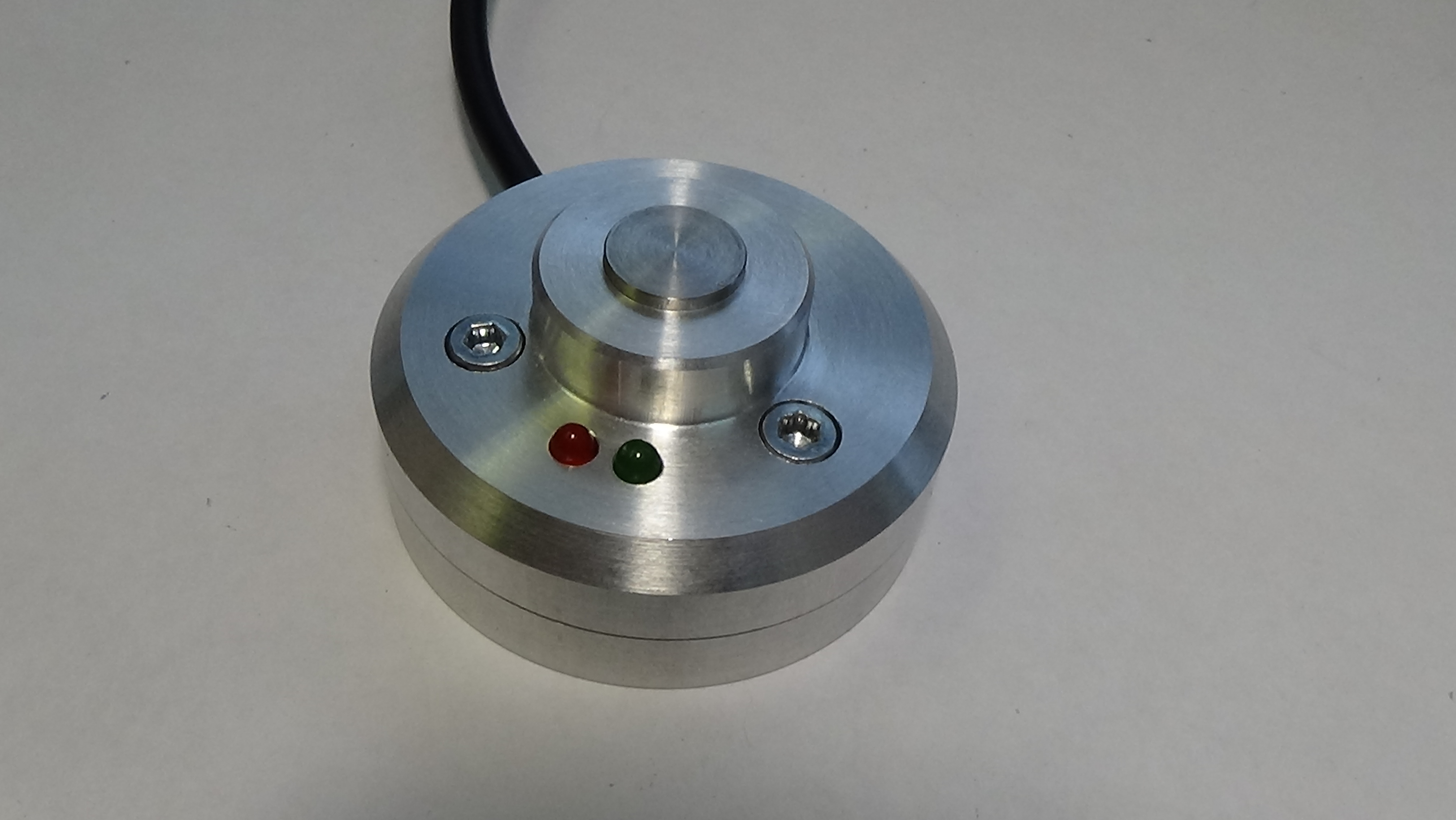

Удалось усовершенствовать имеющийся прибор:
DSC00129.JPG (7951 просмотр) <a class='original' href='./download/file.php?id=61591&sid=7930f109f86d5d22a2ca46dc6d235d80&mode=view' target=_blank>Загрузить оригинал (1.2 МБ)</a>
DSC00115.JPG (7951 просмотр) <a class='original' href='./download/file.php?id=61592&sid=7930f109f86d5d22a2ca46dc6d235d80&mode=view' target=_blank>Загрузить оригинал (1.44 МБ)</a>
DSC00116.JPG (7951 просмотр) <a class='original' href='./download/file.php?id=61593&sid=7930f109f86d5d22a2ca46dc6d235d80&mode=view' target=_blank>Загрузить оригинал (1.42 МБ)</a>
DSC00117.JPG (7951 просмотр) <a class='original' href='./download/file.php?id=61594&sid=7930f109f86d5d22a2ca46dc6d235d80&mode=view' target=_blank>Загрузить оригинал (1.44 МБ)</a>
DSC00119.JPG (7951 просмотр) <a class='original' href='./download/file.php?id=61595&sid=7930f109f86d5d22a2ca46dc6d235d80&mode=view' target=_blank>Загрузить оригинал (1.16 МБ)</a>
DSC00126.JPG (7951 просмотр) <a class='original' href='./download/file.php?id=61596&sid=7930f109f86d5d22a2ca46dc6d235d80&mode=view' target=_blank>Загрузить оригинал (1.17 МБ)</a>
DSC00111.JPG (7950 просмотров) <a class='original' href='./download/file.php?id=61597&sid=7930f109f86d5d22a2ca46dc6d235d80&mode=view' target=_blank>Загрузить оригинал (1.52 МБ)</a>
https://youtu.be/LcbdXn8Ft4U
1. У нового датчика длины инструмента по сравнению с предидущей версией:
-абсолютно плоское основание, что даёт возможность устанавливать его на поверхность, у которой размеры меньше габарита самого прибора, это видно в конце видео
-габаритные размеры диаметр 44мм высота 22мм (а было диаметр 58мм высота 30мм)
-очень хорошо обжат провод, чтобы его расшатать и вырвать потребуется определённое усилие
2. Из недостатков, опять таки в моём видении:
-диаметр нажимной кнопки 10мм. Мне для работы хватает, но возможно для кого то это мало.
3. Что в нём можно усовершенствовать?
-Кнопку сделать пошире.
И всё таки со временем сделать радиоверсию!

Шерлок Холмс писал(а):3. Что в нём можно усовершенствовать?
1. Пора бы уж сделать три точки размыкания, т.е. три пары шариков.
2. Предусмотреть возможность запитать устройство от 12В.
Давно пользуюсь Вашим датчиком, пришлось только 7805 прикрутить, поскольку в моём шкафу датчик - единственный потребитель +5В. И чуть-чуть подрал дорожки на плате, да кинул пару перемычек, чтобы при сработке выходной транзистор закрывался. Так проще контролировать обрыв провода. В остальном good :)

Датчик длины инструмента, имеющий три пары шариков для размыкания готов.
Электромеханические внутренности точно такие же как у центроискателя http://www.cnc-club.ru/forum/viewtopic.php?t=2809
https://youtu.be/Kh2K9LOuTwQ
DSC00137.JPG (7815 просмотров) <a class='original' href='./download/file.php?id=62275&sid=7930f109f86d5d22a2ca46dc6d235d80&mode=view' target=_blank>Загрузить оригинал (1.19 МБ)</a>
DSC00138.JPG (7815 просмотров) <a class='original' href='./download/file.php?id=62276&sid=7930f109f86d5d22a2ca46dc6d235d80&mode=view' target=_blank>Загрузить оригинал (1.14 МБ)</a>
DSC00139.JPG (7815 просмотров) <a class='original' href='./download/file.php?id=62277&sid=7930f109f86d5d22a2ca46dc6d235d80&mode=view' target=_blank>Загрузить оригинал (1.19 МБ)</a>
DSC00140.JPG (7815 просмотров) <a class='original' href='./download/file.php?id=62278&sid=7930f109f86d5d22a2ca46dc6d235d80&mode=view' target=_blank>Загрузить оригинал (1.2 МБ)</a>
DSC00141.JPG (7815 просмотров) <a class='original' href='./download/file.php?id=62279&sid=7930f109f86d5d22a2ca46dc6d235d80&mode=view' target=_blank>Загрузить оригинал (1.16 МБ)</a>
Что нравится в приборе?
1. Удобная система выравнивания плоскости нажимной кнопки. На выравнивание уходит 5-10минут.
2. Занимает меньше места в рабочем поле, в отличии от самой первой модели (1е сообщение темы)
3. Светодиодная индикация
4. Подавление дребезга контактов
Что не нравится в приборе?
Лично мне в нём нравится всё. Но могу предположить, что кому то может не понравится что он питается от 5 вольт.
Что сделал бы по другому?
Даже не знаю, что в нём ещё можно сделать по другому. Так что если у форумчан и тех кто следит за темой есть какие то мысли и пожелания, пишите в теме или мне на почту admin@cnc-logic.ru
Светодиоды, ну вообще не кашерно (((
Я бы сделал, одно окошко матовое, а под ним двух-цветный смд светодиод.

DeNew Lab
Не согласен:
Светодиоды следует прятать внутрь под стекло в том случае, если предполагается что прибор будет облит СОЖью.
После привязки фрезы этот датчик можно убрать за пределы станка и ничего ему не будет.
