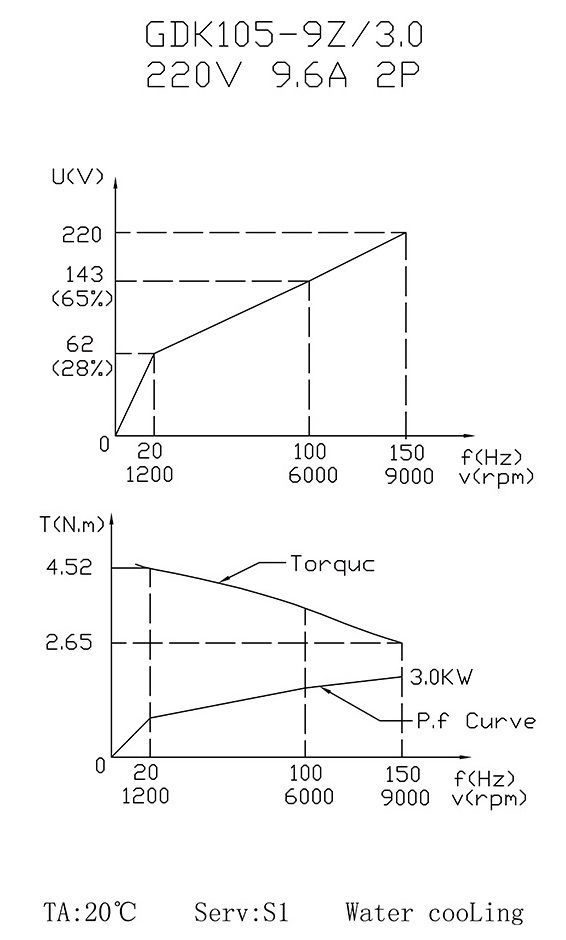

Здравствуйте. Подбираю двигатель для станка по стали и алюминию.
Шпиндель GDK105-9Z/3.0 (1200-9000 об/мин. и 20-150 Hz). Что будет со шпинделем, если я подам большую частоту? Не очень бы хотелось покупать 2 шпинделя и их менять постоянно. Понятно, что упадёт момент на оборотах выше, но не плохо ли это для двигателя?
krivaya_gdk105-9z-30.jpg (1285 просмотров) <a class='original' href='./download/file.php?id=189716&mode=view' target=_blank>Загрузить оригинал (51.29 КБ)</a>

AV39 писал(а): Шпиндель GDK105-9Z/3.0
Круто, не видел таких шпинделей раньше...
По теме - если не работать совсем уж мелкими фрезами, диапазон вполне нормальный для алюминия. Для стали больше не надо.
Ощутимо "разогнать" этот шпиндель не надейтесь, китайцы 100% уже сделали на грани.

AV39 писал(а): Не очень бы хотелось покупать 2 шпинделя и их менять постоянно.
вопрос интересный. менять шпиндели постоянно точно надоест с 1го раза. и даже просто подвинуть тот же самый.
С шаговым двигателем с 4мя обмотками насколько я понимаю такой финт можно проделать перекоммутацией обмоток - параллельно или последовательно..
Если кто хорошо знает эти движки - скажет..
