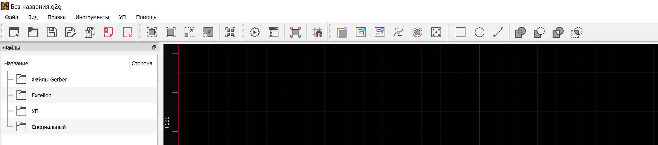

скачал 0.7.8.9, не нашёл как текст можно внести/выпилить, или в релизе его ещё нет ?

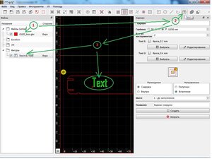

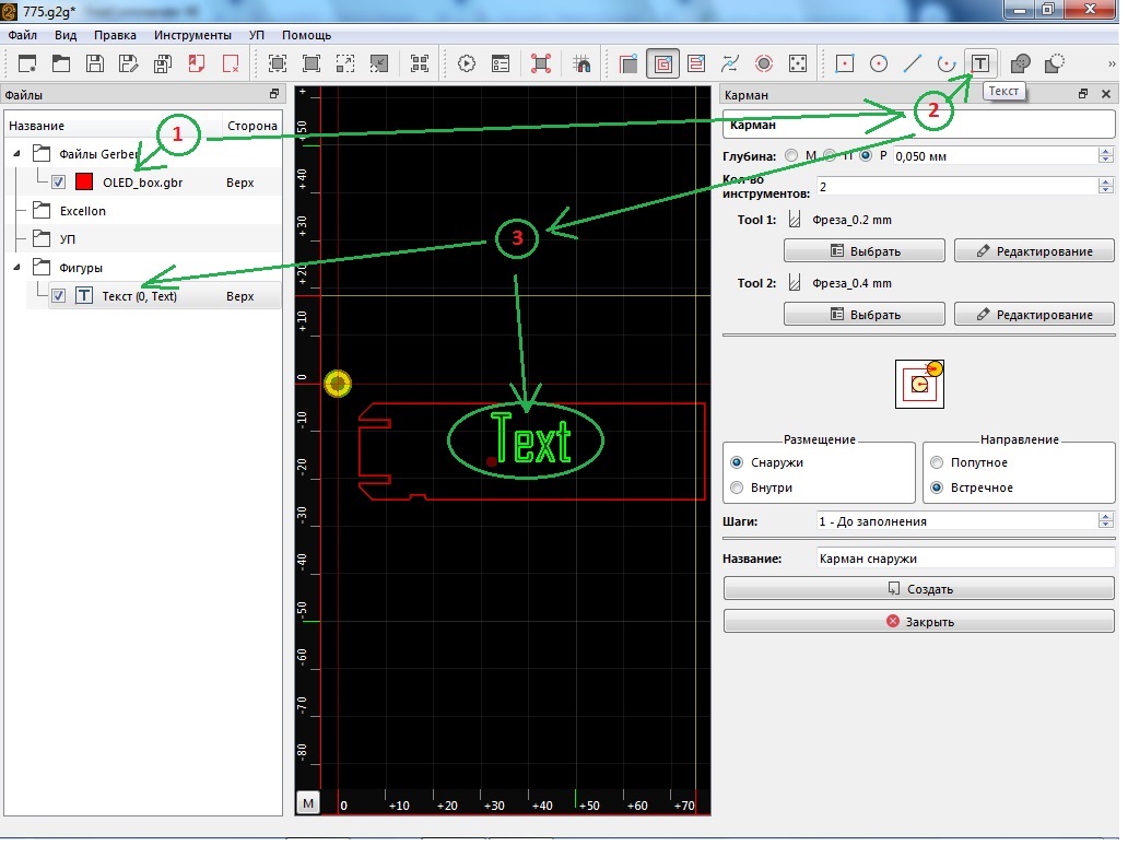

Serg1973 писал(а): ↑ не нашёл как текст можно внести
GGEasy_текст - копия.jpg (1894 просмотра) <a class='original' href='./download/file.php?id=189462&sid=1ca74ba24da0536fff3dc3ace6a0030c&mode=view' target=_blank>Загрузить оригинал (174.23 КБ)</a>
Текст есть, эллипса нет, так что просим у X-Ray теперь эллипс. ))
у меня текста нет ))
g2g.png (1876 просмотров) <a class='original' href='./download/file.php?id=189479&sid=1ca74ba24da0536fff3dc3ace6a0030c&mode=view' target=_blank>Загрузить оригинал (42.98 КБ)</a>
Точно, в релизе 0.7.8.9 нет, а в тестовой версии есть. Интересно!
