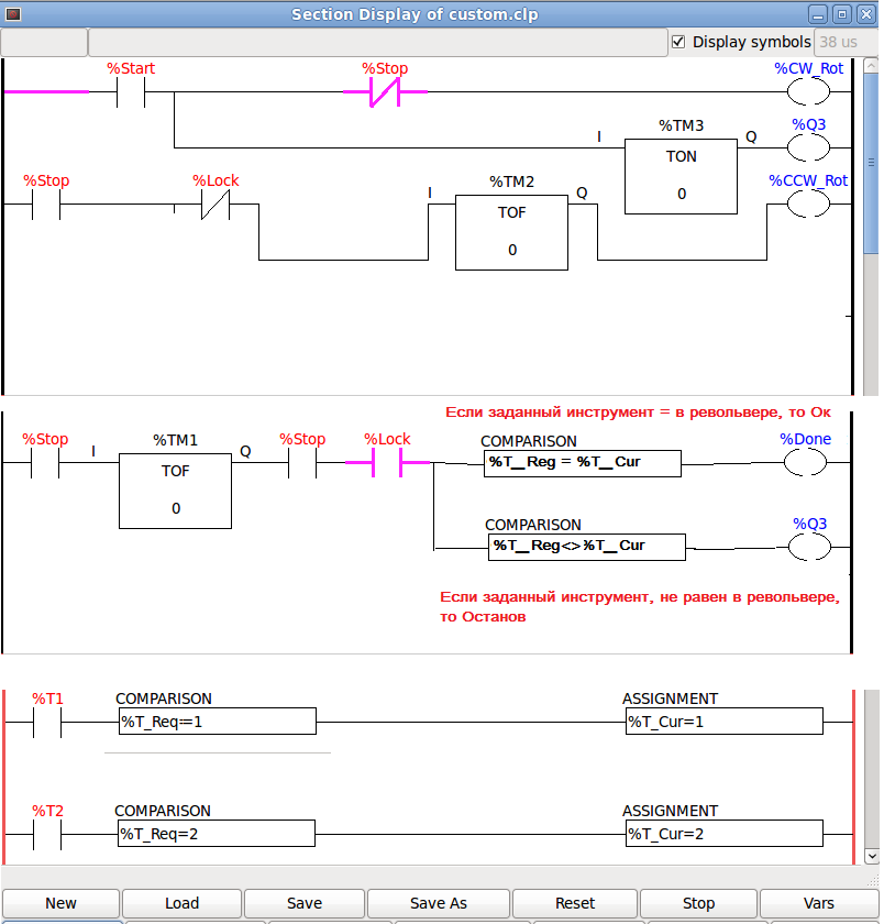

Диск позиции
Испытательный стенд)
Re: Смена инструмента на токарнике
Выявилась проблемка. Иногда револьверка зажимает не тот инструмент
Револьверная головка уг9326 может перещелкнуться на другой инструмент, или магнит своим магнитным полем включит рядом стоящий геркон, или дребезг контактов геркона.... или луна повлияет.
:attention: Что приводит к неправильному установленному инструменту в револьверке.
В ладдере нужно добавить проверку инструмента после зажима барабана.
Так Ладер выглядит сейчас.
Снимок.png (6516 просмотров) <a class='original' href='./download/file.php?id=188590&sid=6c7179276a8de7e3f4876f6655bb696f&mode=view' target=_blank>Загрузить оригинал (49.98 КБ)</a>

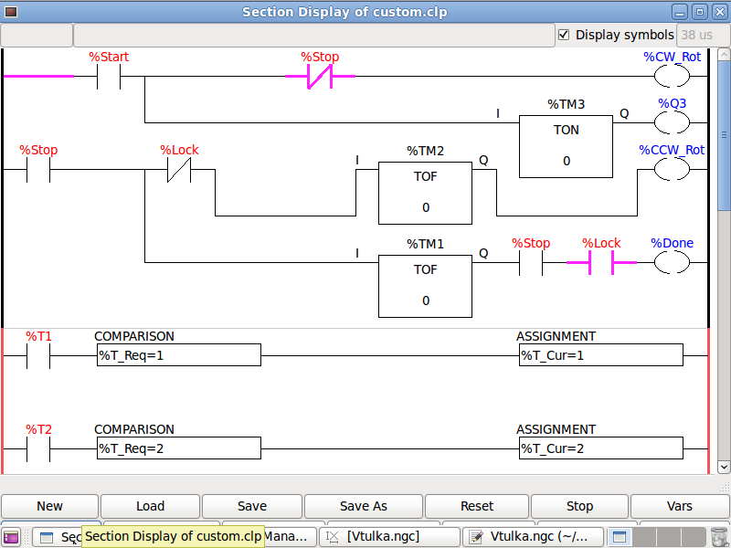

Такая схема будет рабочей?
01.png (6516 просмотров) <a class='original' href='./download/file.php?id=188591&sid=6c7179276a8de7e3f4876f6655bb696f&mode=view' target=_blank>Загрузить оригинал (59.96 КБ)</a>

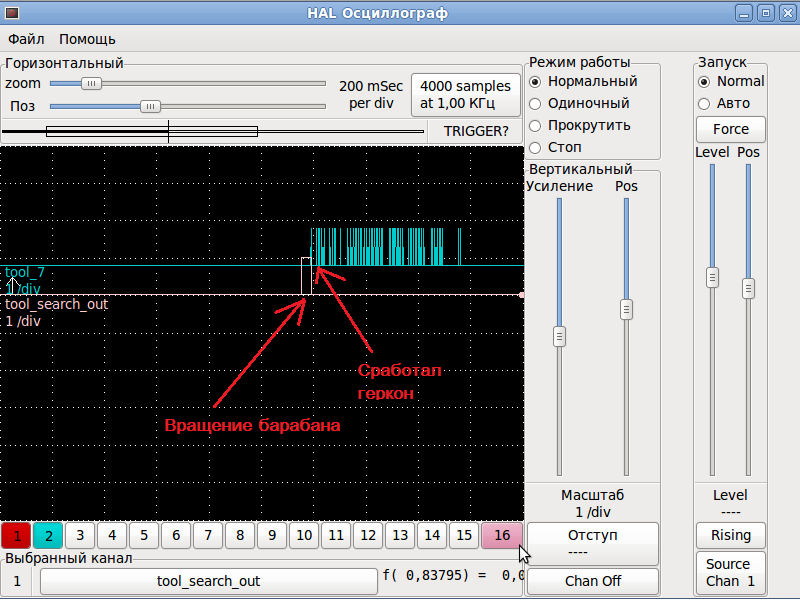

Сегодня поймал проблему.
Стоял 5й инструмент. При смене на 7й, барабан дернулся не провернулся, сразу же затянулся. В револьверке остался стоять 5й инструмент.
В строке состояния внизу LinuxCNC, написано Инструмент 7, по факту в револьверке 5й.
Если откинуть разъем у револьверки для проверки на помехи, то никаких сигналов нет. Проблема похоже механическая. Происходит это когда револьверка уг9326 какое то время(ночь) постояла. Тогда барабан как бы с большим усилием сдергивается.
Если правильно понимаю, то при срывании барабана геркон дребезжит, срабатывает. Ладер это принимает как нашли нужный инструмент, тут же включает реверс и затягивает барабан.
:attention: В Ладере должна быть проверка на нужный инструмент в конце всей логики.
tool7.png (6475 просмотров) <a class='original' href='./download/file.php?id=188593&sid=6c7179276a8de7e3f4876f6655bb696f&mode=view' target=_blank>Загрузить оригинал (71.7 КБ)</a>

А denounce прописать ?
Maxekb77 писал(а): ↑ А denounce прописать ?
Это шо такое? search.php?keywords=denounce*
alex_sar
Сообщения: 1421
Репутация: 315
Сообщение alex_sar »
http://linuxcnc.org/docs/html/man/man9/debounce.9.html
геркон в него завести
а с выхода debouncе дальше.
custom.rar
А почему "Останов" а не повторный запуск процедуры?
tokarka63 писал(а): ↑ А почему "Останов" а не повторный запуск процедуры?
Можно и повтор раза два, потом останов. В моем случае дребезг контактов геркона, хоть сколько раз делай ставило не тот инструмент ;)
Геркон поменял, все пучком заработало.
