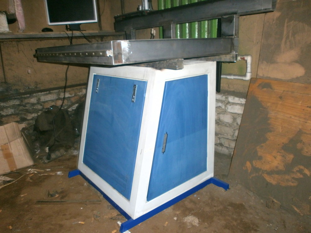

Чуть поколдовал с подставкой, это бывшая тумба (вверх ногами) от широкоформатника где находилась парковка п.головок.
оч удобная, доступ внутрь с трёх сторон.

Тима

А Дельта какую роль выполняет?

питание оптопортов мозгов сервы.
