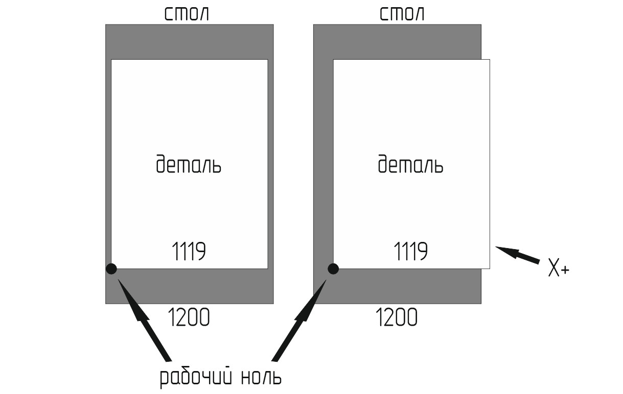

Мне кажется все эти мануалы как бы урезаны, не все тонкости объяснены. Вот к примеру сегодня мучались со щитом шириной 1119 мм. При попытке запустить программу выдает ошибку выхода за диапазон по Х+. Хотя в параметрах размер стола указан 1200 по Х. Так откуда он понимает эти размеры стола? Экспериментальным путем мы решили, что от его Home. А мы думали от выставленного нуля на столе.

Yurec66 писал(а): ↑ А мы думали от выставленного нуля на столе.
А разве нет? Если деталь помещается в рабочее поле, но свисает, т. е. ноль рабочий не там поставили то и будет ругаться.

В том то и дело, что как я описал рабочий 0 у нас в левом нижнем углу, куда устанавливается заготовка. На столе лежит выфрезерованный лист МДФ. Эта рабочая зона и есть 1200 по ширине. Заготовка 1119, что явно меньше указанного в настройках рабочего стола. Еще бывают глюки, как вчера, в дальнем левом углу проходя останавливается с сообщением на экране пульта, что мол юзер нажал кнопку аварийного останова. Короче чудит он периодически.

Yurec66 писал(а): ↑29 сен 2020, 06:53 В том то и дело, что как я описал рабочий 0 у нас в левом нижнем углу, куда устанавливается заготовка. На столе лежит выфрезерованный лист МДФ. Эта рабочая зона и есть 1200 по ширине. Заготовка 1119, что явно меньше указанного в настройках рабочего стола.
УП проверь, там наверняка есть ошибка. Или сюда выложи, проверим. После исправления желательно файл переименовать.
