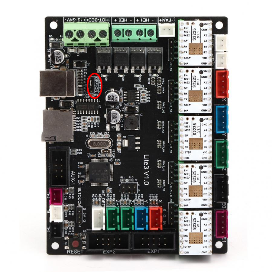

Плата MKS Робин Lite3 . Убил!
Сообщение Константин61 »
Привет! Убил плату MKS Робин Lite3 . На плате есть перемычка . В положении USB ON Изображение и подключенной к компьютеру плате нельзя подавать 12 вольт. Я подал. Теперь после загрузки МАРЛИН плата пищит и выдает в нижней строке надпись LIMIT:error IO: error. Ребята айтишники сказали это ошибка ввода-вывода. Это лечится?
