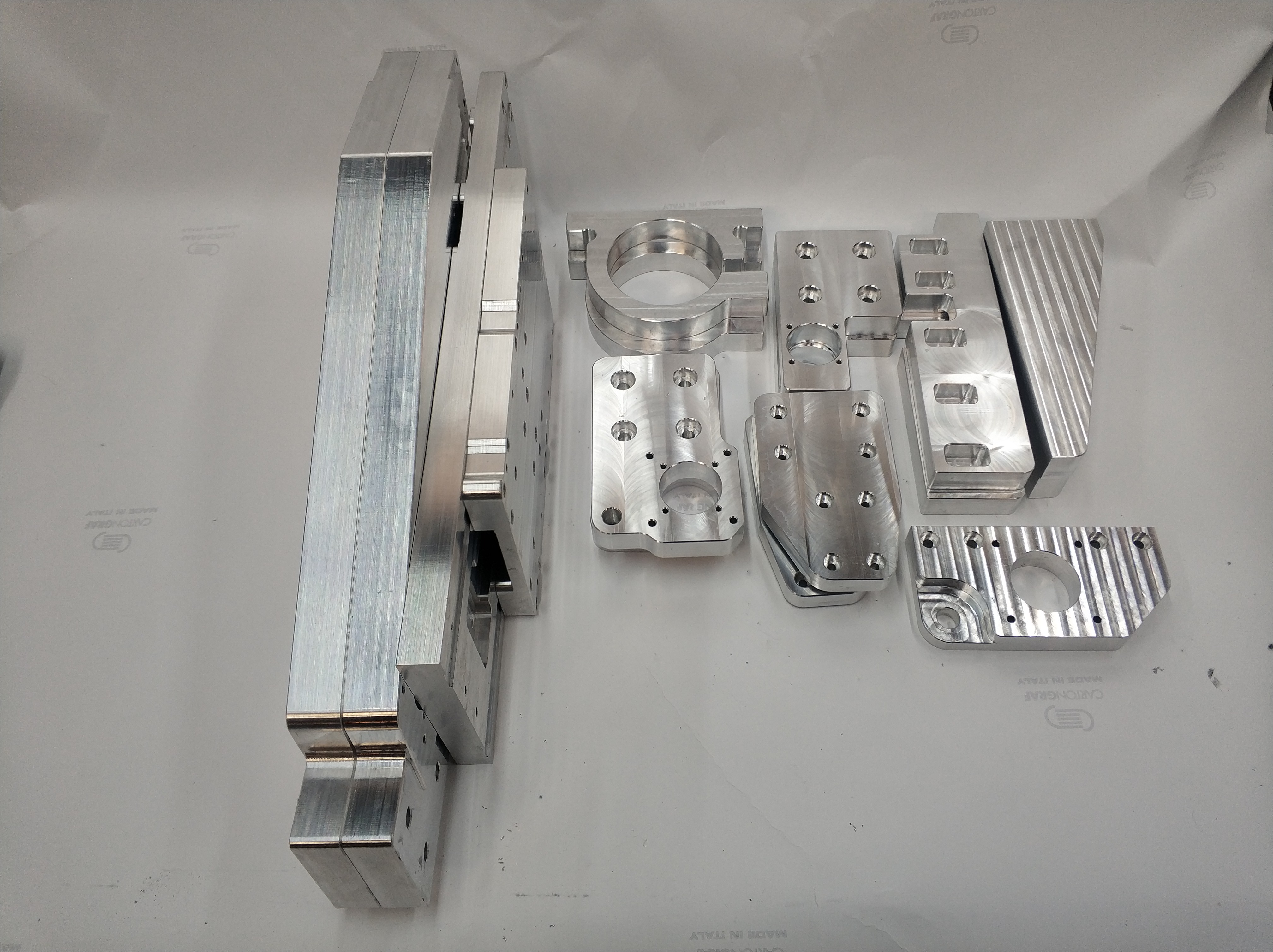

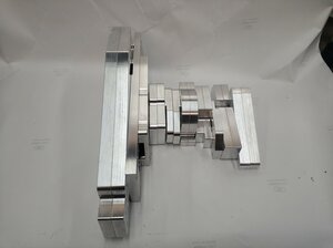

Готовы детальки
IMG_20200925_100312.jpg (3411 просмотров) <a class='original' href='./download/file.php?id=186479&sid=a8f95495832c1cfb4558600864e7ea0e&mode=view' target=_blank>Загрузить оригинал (1.98 МБ)</a>
IMG_20200925_100509.jpg (3411 просмотров) <a class='original' href='./download/file.php?id=186480&sid=a8f95495832c1cfb4558600864e7ea0e&mode=view' target=_blank>Загрузить оригинал (1.62 МБ)</a>
IMG_20200925_100651.jpg (3411 просмотров) <a class='original' href='./download/file.php?id=186481&sid=a8f95495832c1cfb4558600864e7ea0e&mode=view' target=_blank>Загрузить оригинал (1.75 МБ)</a>

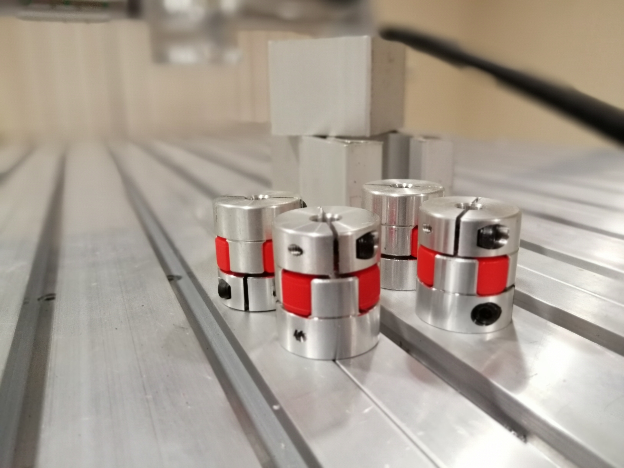

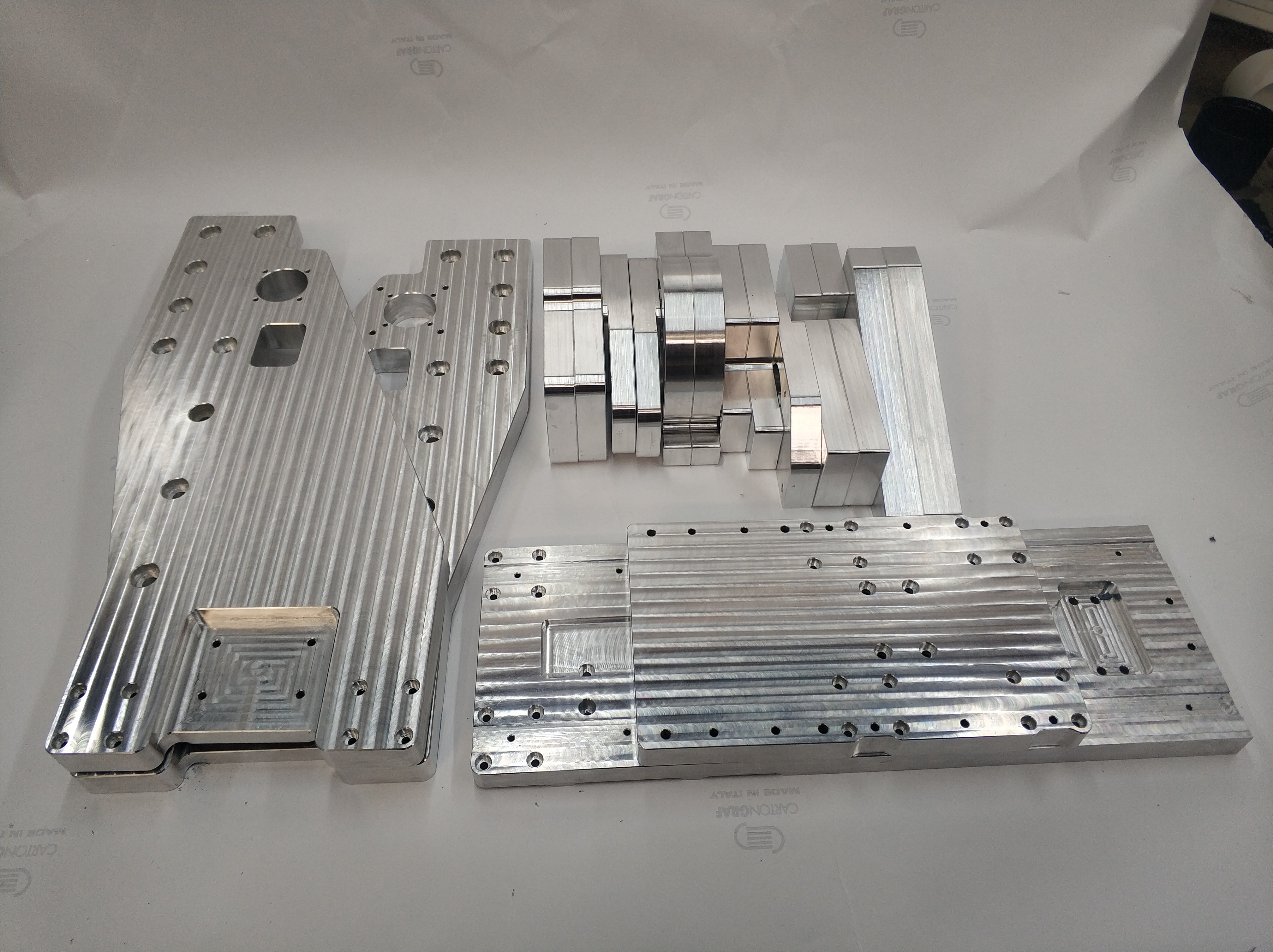

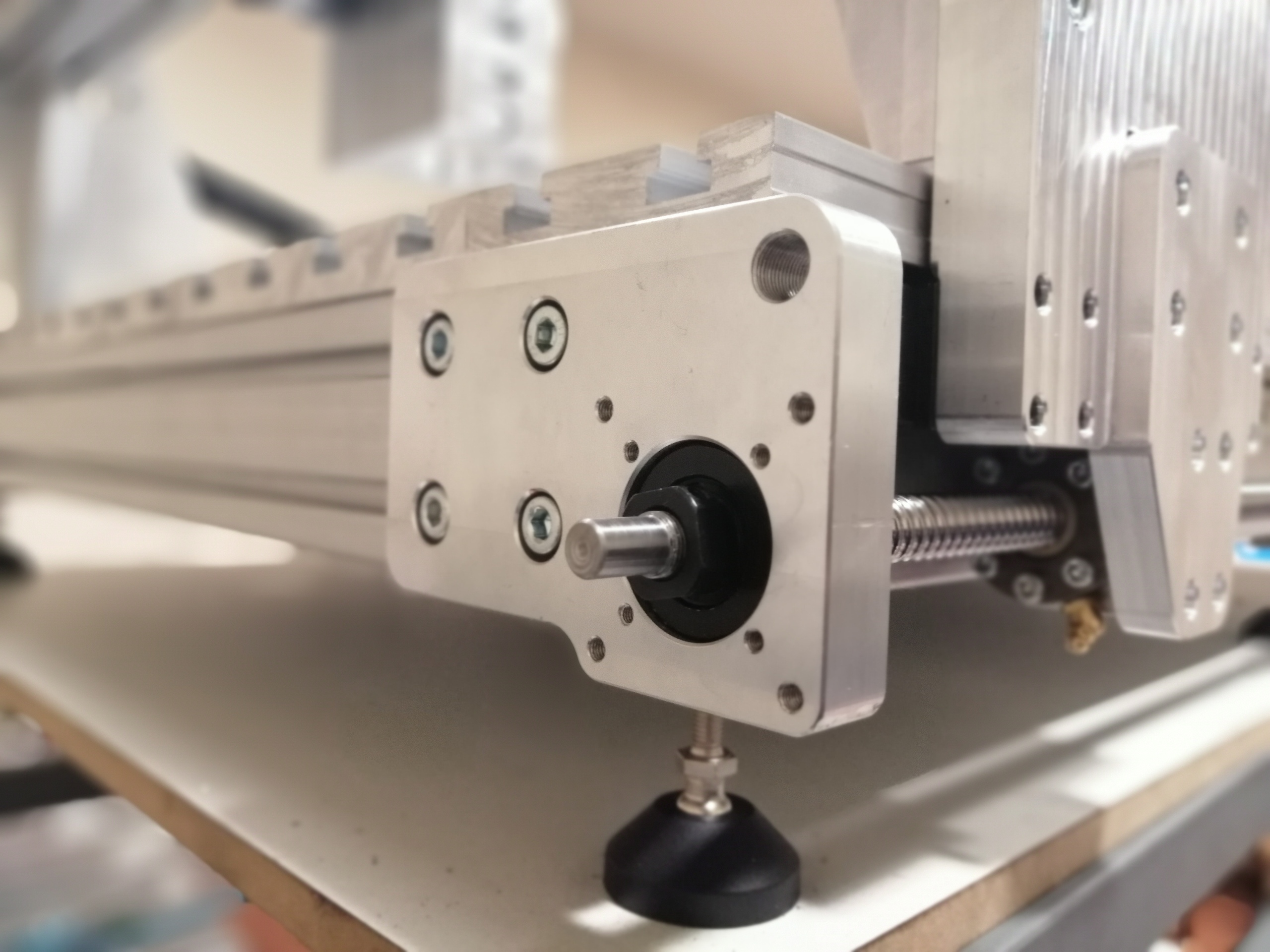

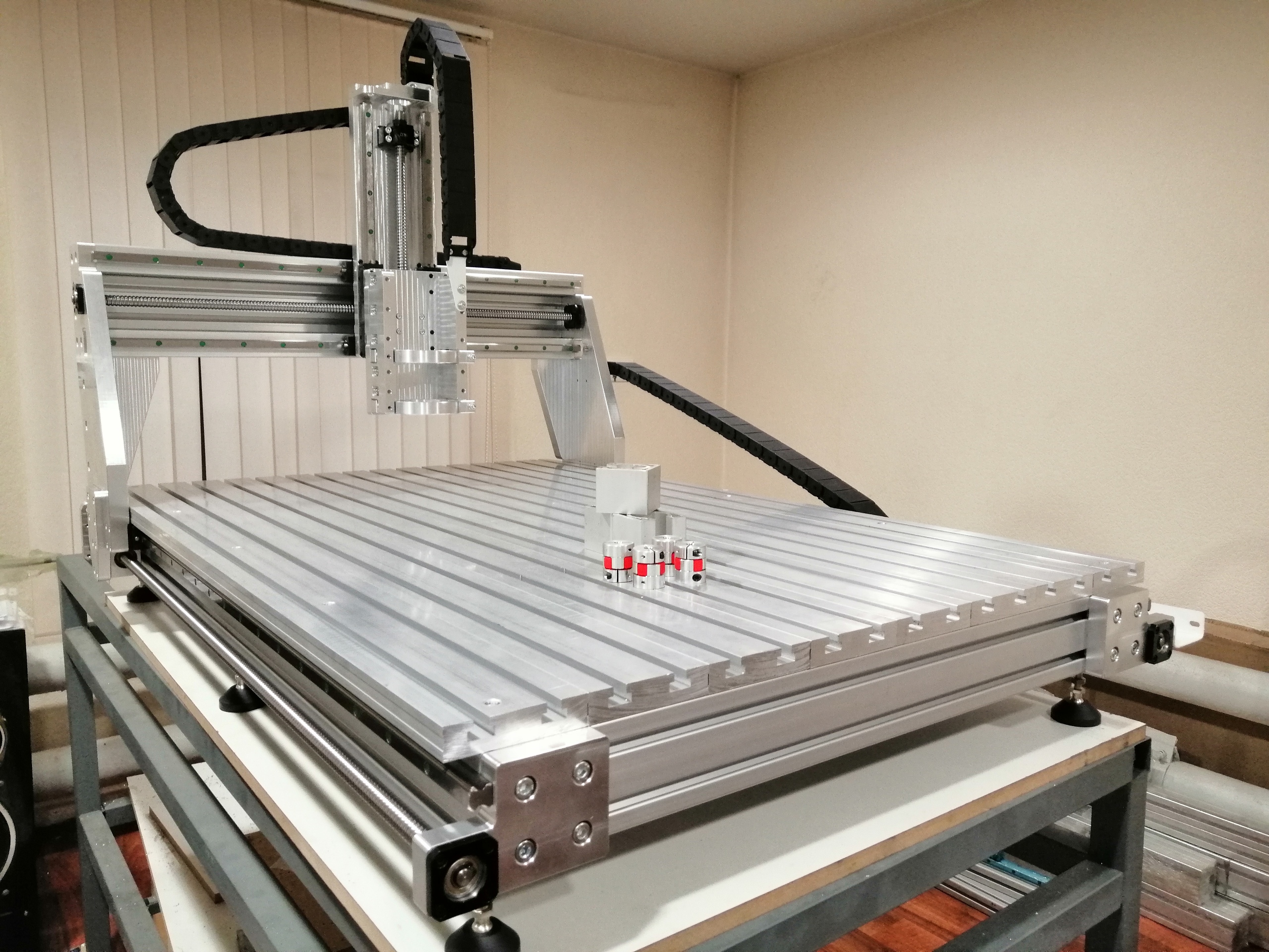

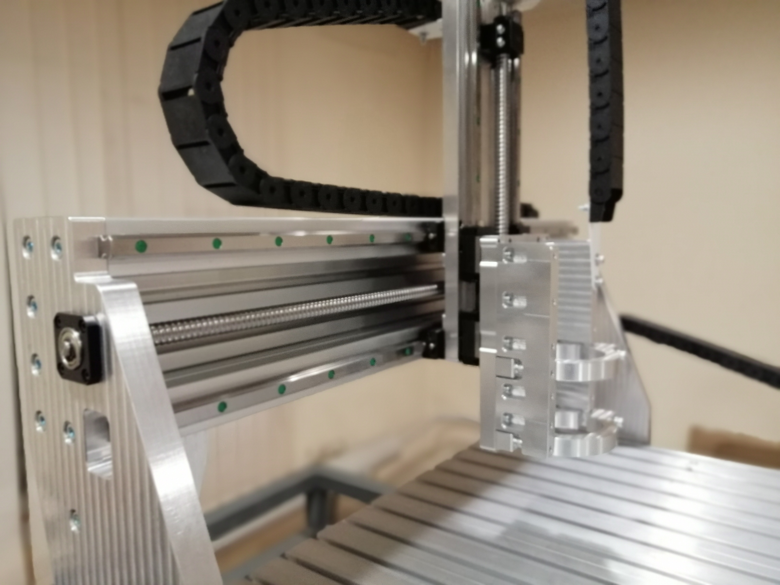

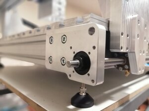

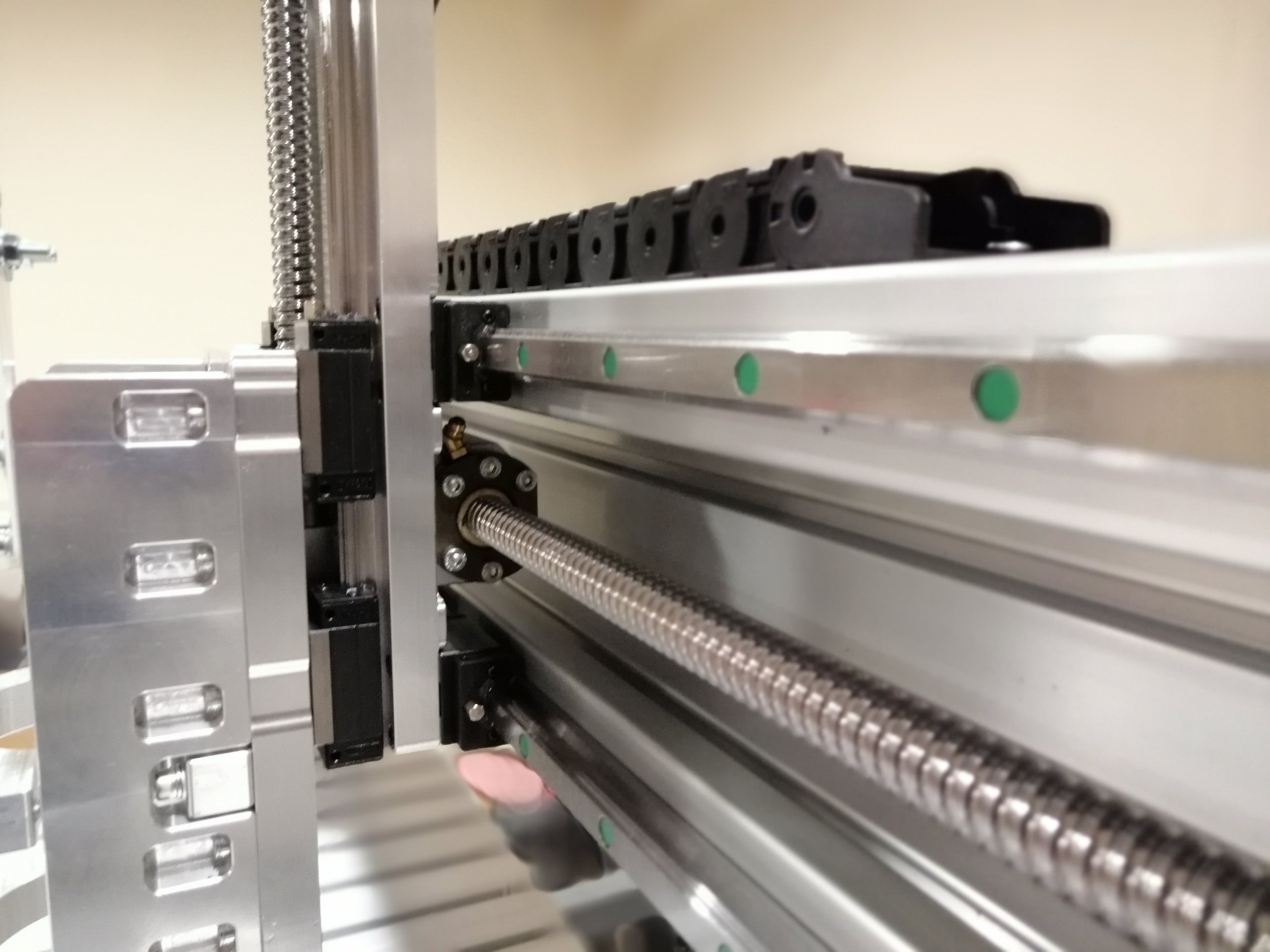

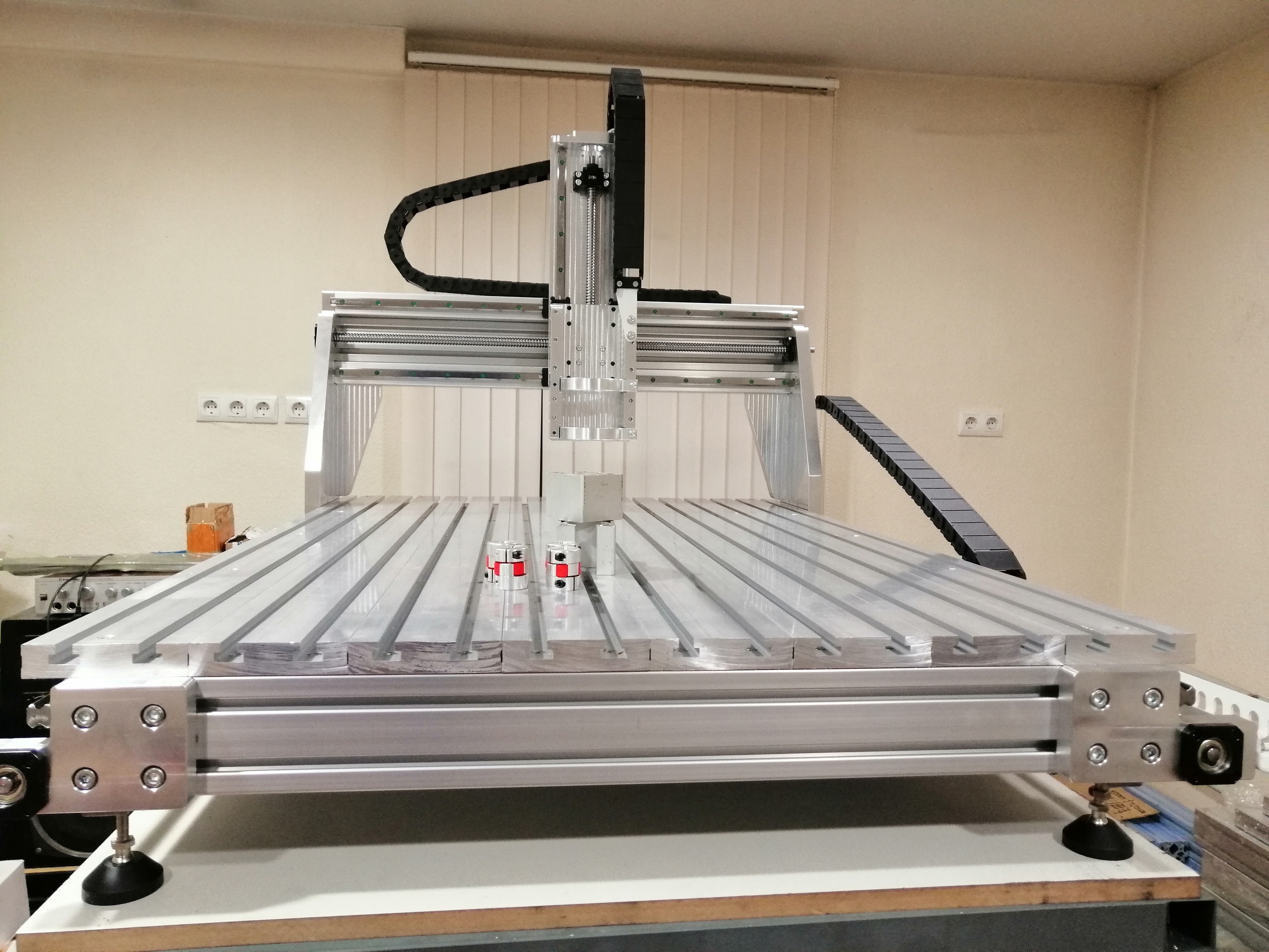

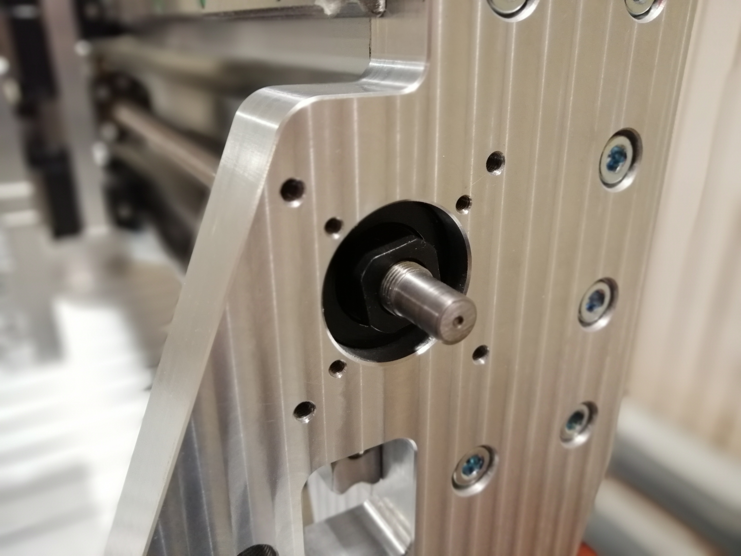

Станочек получился долгострой, но вот итог такой:
s0G3MxMRJxI.jpg (3100 просмотров) <a class='original' href='./download/file.php?id=189625&sid=a8f95495832c1cfb4558600864e7ea0e&mode=view' target=_blank>Загрузить оригинал (1.72 МБ)</a>
kdIc3gQmiJ8.jpg (3100 просмотров) <a class='original' href='./download/file.php?id=189626&sid=a8f95495832c1cfb4558600864e7ea0e&mode=view' target=_blank>Загрузить оригинал (1.7 МБ)</a>
kYyk9DoQeIs.jpg (3100 просмотров) <a class='original' href='./download/file.php?id=189627&sid=a8f95495832c1cfb4558600864e7ea0e&mode=view' target=_blank>Загрузить оригинал (956.84 КБ)</a>
wwLhymUYBqQ.jpg (3100 просмотров) <a class='original' href='./download/file.php?id=189628&sid=a8f95495832c1cfb4558600864e7ea0e&mode=view' target=_blank>Загрузить оригинал (926.1 КБ)</a>
P0-tkLdfSM8.jpg (3100 просмотров) <a class='original' href='./download/file.php?id=189629&sid=a8f95495832c1cfb4558600864e7ea0e&mode=view' target=_blank>Загрузить оригинал (1002.01 КБ)</a>
3BCzJa_oIPo.jpg (3100 просмотров) <a class='original' href='./download/file.php?id=189630&sid=a8f95495832c1cfb4558600864e7ea0e&mode=view' target=_blank>Загрузить оригинал (939.93 КБ)</a>
oiH6qn6WcCc.jpg (3100 просмотров) <a class='original' href='./download/file.php?id=189631&sid=a8f95495832c1cfb4558600864e7ea0e&mode=view' target=_blank>Загрузить оригинал (914.11 КБ)</a>
