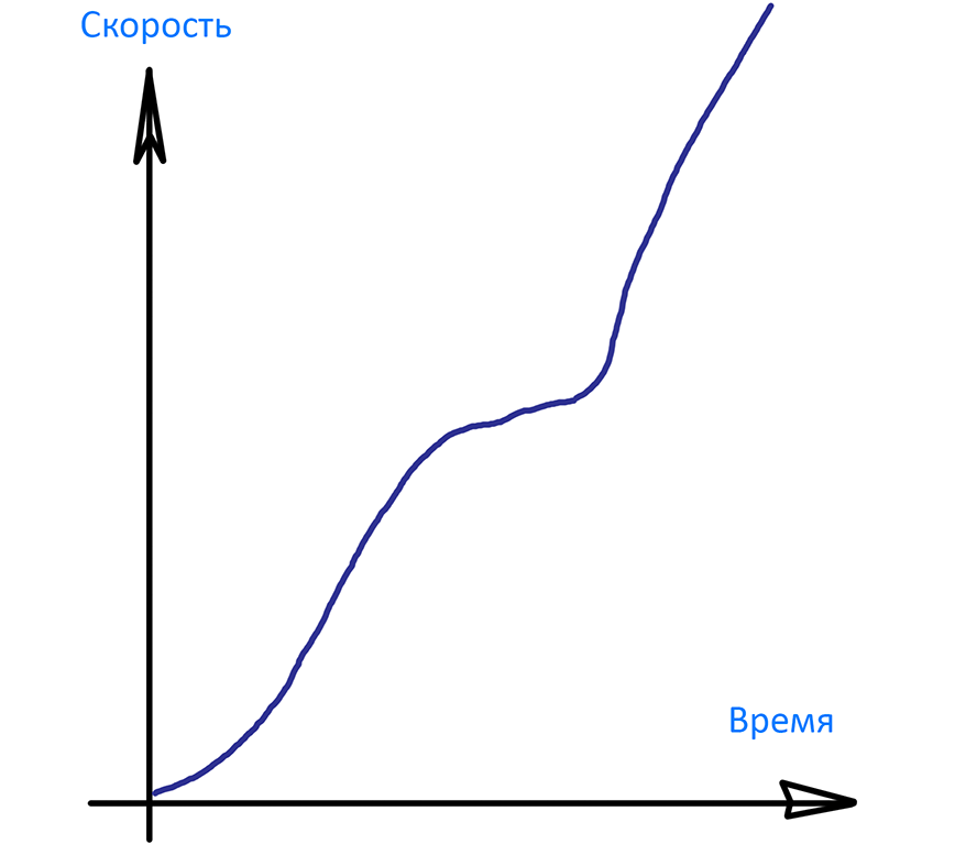

ЗАРАБОТАЛО!!!!
Реально сглаживает.
Попробовал двигать станок с чрезмерно высокими ускорениями, так он трогается и останавливается довольно резко но без слышимых ударов, и шаги не пропускает.
А если отключить фильтр - ось трогается и останавливается с грохотом и часто срывается в пропуск шагов.
С дистанцией - тоже никаких ошибок нет.
Все, сил моих больше нет.
Убрал, все вернул, как было, больше не могу мучится с этой штукой.
Видимо - проблема в скорости алгоритма обработки импульсов.
В какой-то момент время вычислений перевешивает требуемые интервалы и происходит какой-то излом скорости движения.
т.е. сначала скорость нарастает плавно, а потом, как будто во что-то упирается, а затем перескакивает дальше.
На слух кажется, что скорость растет как-то так:
Untitled-1.png (5107 просмотров) <a class='original' href='./download/file.php?id=12302&sid=7f8c726d8457b1fdea395d1a7204adb8&mode=view' target=_blank>Загрузить оригинал (15.93 КБ)</a>
В общем - что-то тут не то, где-то алгоритм уходит в насыщение, или не хватает точности производимых расчетов.
Оно, конечно, все круто сглаживает, все стало мягко, плавно и равномерно, но у меня уже просто нет времени дальше возиться с этой штукой.

Пол дня пытаюсь понять, что же не так в работе этой штуки. И получается, что при вычислении времени между импульсами я не достаточно точно учитываю время на сами эти вычисления.
Если попытаться еще и это время учесть - это дополнительная операция вычитания двух 16-битных чисел, а это еще несколько десятков тактов микроконтроллера, и скорость вычислений еще упадет... хотя, только что появилась хитрая мысль, как это можно обойти )
И вторая проблема - микроконтроллер производит расчеты непрерывно с определенной частотой, примерно 50 кГц, поэтому интервал между импульсами может быть либо 20 мкс, либо 40, либо 60 и т.п.
И проблема может быть в этих интерференционных наложениях.
