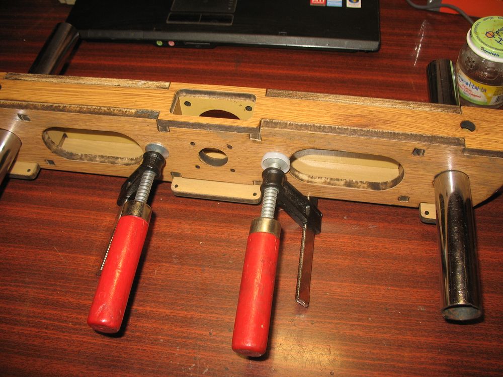

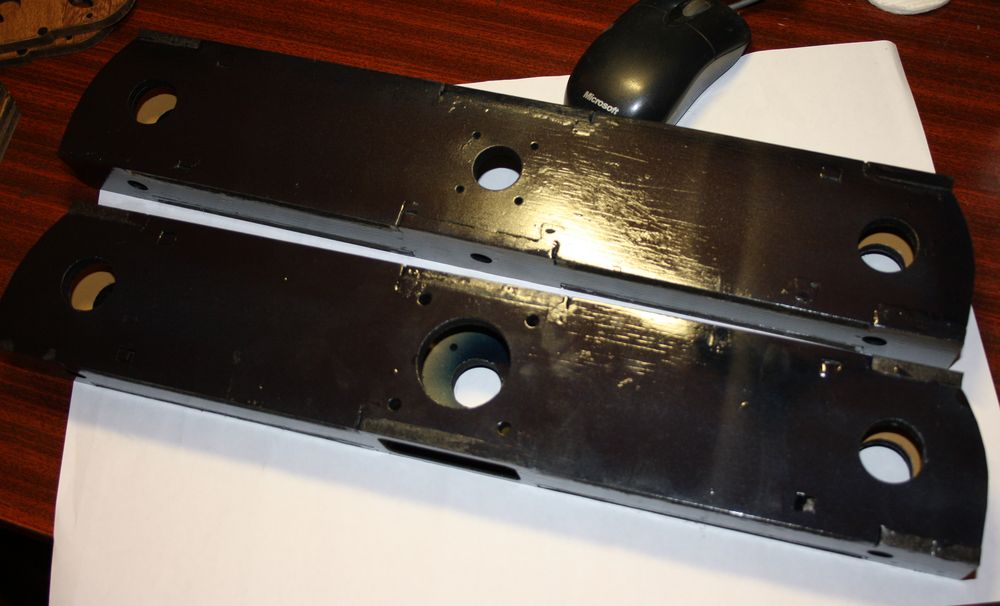

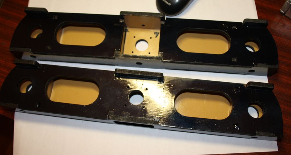

Далее около месяца чертил в «компасе» чертеж. Вот пару видов из чертежа.
В общем начертил разложил по листам ламината и пошел на лазерную резку. СО Лазер сука острый )))) Опытным путем пришли к тому что после каждого листа линзы лазеру надо чистить а то они засираются и если это не сделать второй лист уже будет не прорезаться до конца, детали придется выколупывать ножем, а это не есть гуд.Вот на фото слева пример грани нормально отрезанной детали и справа непрореза. Для отверстий валов делайте учет -0.2мм после сдирания горелок все плотненько встанет, на внешние габариты пофиг, клей все исправит. На резку ушло 1800руб.
Нарезал довольный как слон принес домой , жена носом воротить фу как эти горелки воняют, действительно пахнут пожаром, заворачиваем в мусорный мешок, и по мере надобности вынимаем и чистим чистим чистим горелые края наждачкой , вот это самая противная и грязная работа фууу.

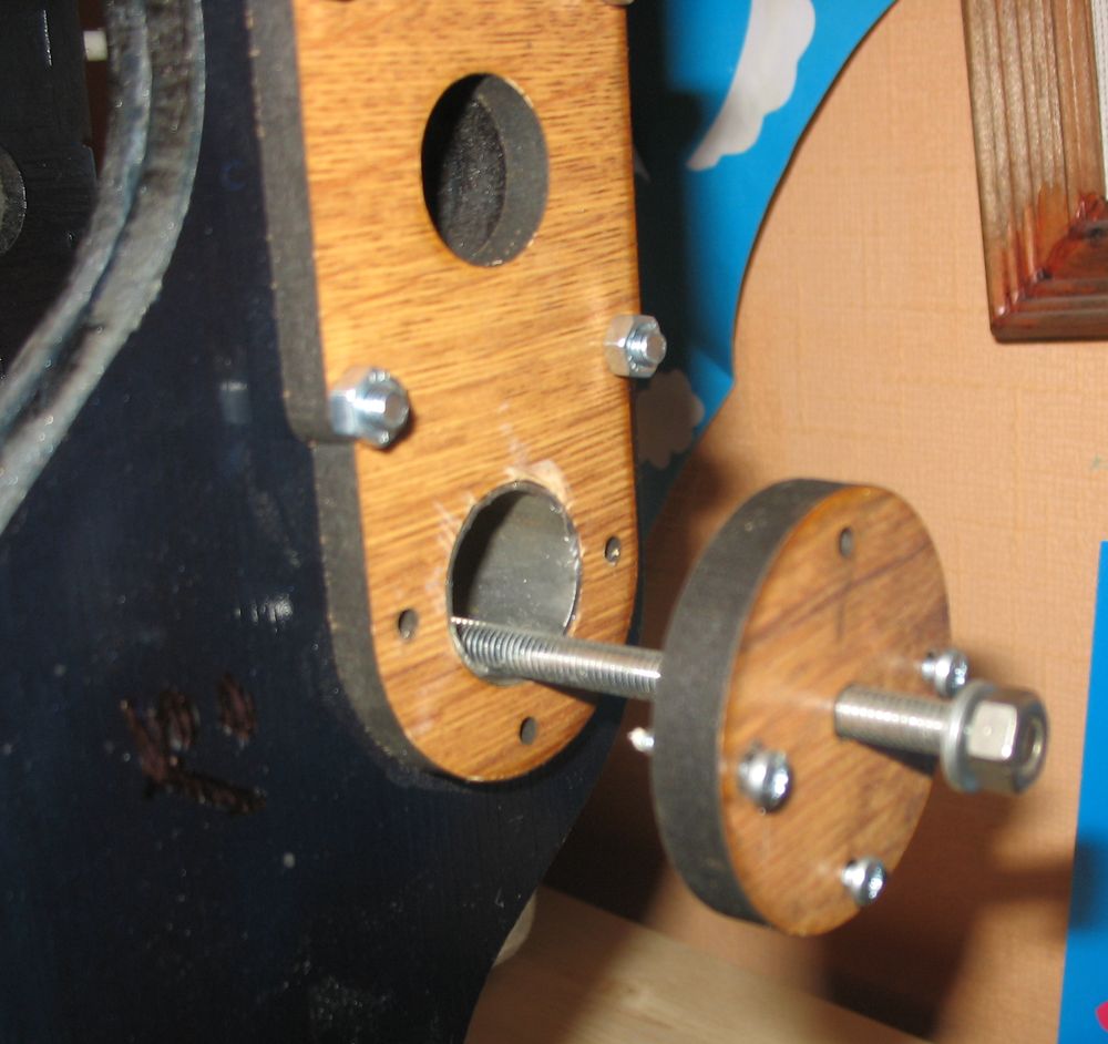

Дальше процесс склейки, если отдельно каждая деталь мдф кажется хлипковатой, то при склейке в изделии становится крепкой и прочной. Клеил эпоксидкой , те детали которые резались из 8мм ламината были ламинированы с обоих сторон , ту сторону которая попадает под склейку надо пошкурить чтоб клей зацепился лучше. А вообще стараюсь внешней стороной корпусной детали делать внешнюю сторону ламината, как там по классификации стирания ламинат 32 класса )))
Ах да я ж не показал как выглядят фторопластовые зубы, показываю . Была еще идея под круглые зубы но у меня плоские пластины фторопласта, а из квадратного делать круглое не айс, но как идея может кому сгодится отдаю.

вот тут хорошо видно как крепится вал
IMG_6684.JPG (8934 просмотра) <a class='original' href='./download/file.php?id=12334&sid=1e280757f6238efdb99fb4474f293796&mode=view' target=_blank>Загрузить оригинал (104.1 КБ)</a>
IMG_6685.JPG (8934 просмотра) <a class='original' href='./download/file.php?id=12335&sid=1e280757f6238efdb99fb4474f293796&mode=view' target=_blank>Загрузить оригинал (144.89 КБ)</a>
