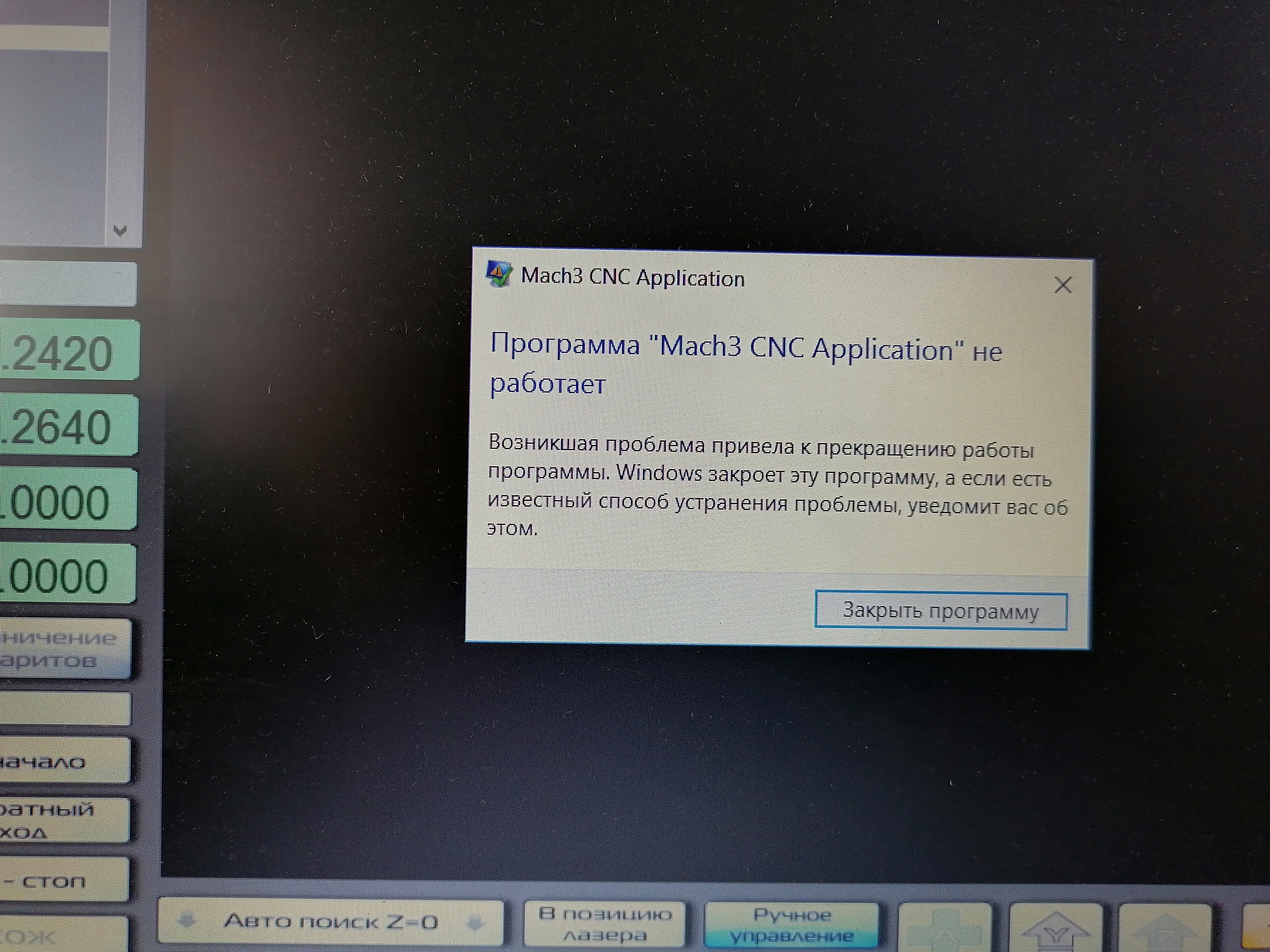

Всем привет.
Отказалась программа работать на моём планшете, попробую на ноуте рабочем установить. Извините за перевёрнутое видео, вроде снимал горизонтально а телефон снял всё равно вертикально.
https://www.youtube.com/watch?v=vkN_dzbco54
Сейчас установил на ноут рабочий и всё заработало, значит мой планшет ни на что не годится :)

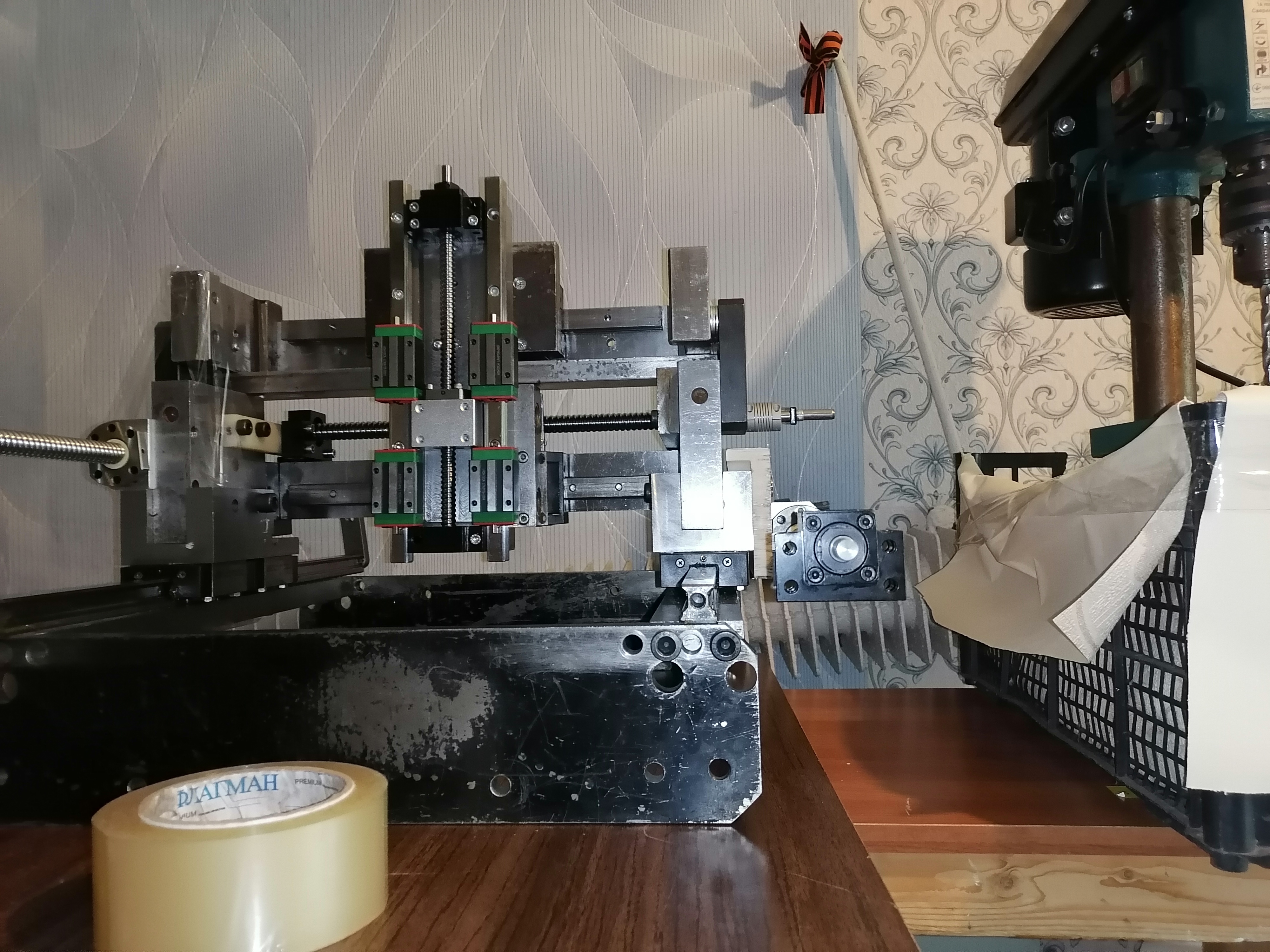

Наверное здесь на форуме у меня получается самый кривой станок :) после навеса двигателей обнаружил косяк - с правой стороны двигатель упирается в стенку в крайнем положении, это следствие того что я неособо заморачиваюсь с расчётом конструкции.

Re: Портальный фрезер 250х190х70 по алюминию
портальный мотор перевернуть на 180 градусов. на станине моторы опустить вниз под станину

sima8520 писал(а):портальный мотор перевернуть на 180 градусов. на станине моторы опустить вниз под станину
Спасибо за подсказку. А в таком виде как сейчас есть можно поработать? Просто я подумал уж запустить в таком виде и если станок сможет грызть алюминий уже сам себя переделает, да и эстетичней будет выглядеть если детальки будут сделаны на фрезере чем я буду опять руками изготавливать. Главное следить чтобы не вьехал в двигатель.
попробовать можно и нужно. тут никто не запрещает

Андрей Г. писал(а):Тогда пока оставлю как есть :) после установки двигателей появилось вдохновение и руки зачисались как можно быстрей его погонять
Может очень быстро нос зачесатся,когда двигателю голаву свернёш порталом,
можно же его сдвинуть на 5 мм на право или больше,отверстие для шкива достаточно большое,по фоткам
если судить,делов на пол часа,пересверлить крепления двигателя

vitzin писал(а):можно же его сдвинуть на 5 мм на право или больше,отверстие для шкива достаточно большое,по фоткам
Нее там всё немного сложней, отверстие под шкивом специально сделано под посадочный фланец мотора 38 мм. поэтому мотор не сдвинуть ни влево ни вправо а вот весь кронштейн с мотором можно подвигать, но если его отодвинуть немного правей то ремень будет провисать и нужно сильней кронштейн двигать вправо примерно как на левой стороне, но тут вылазиет мой косяк что если кронштейн с мотором подвинуть так, то нехватает мяса для крепежа, единственный вараинт это сделать новый кронштейн с учётом этого косяка. Я с вами полностью согласен что сломанный мотор это намного критичней чем экономия времени чтобы запустить станок.
Есть второй вариант - сдвинуть кронштейн с мотором вправо и чтобы не провисал ремень подобрать колечки под кронштейн чтобы поднять его.
Главное не заехать в энкодер. А то ему придет кырдык.
