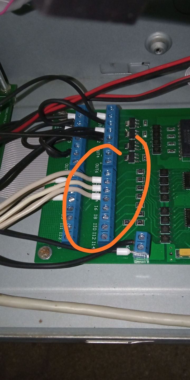

По мотнажу скажу, что на IO очень неудобно расположены клеммники. Не думали заменить хотя бы на такие же как на энкодерах и степ-дир -- разъёмные?

По поводу неудобства монтажа поддержу товарища выше. Провода обжатые НШВИ не лезут во второй ряд. И желательно все дочерние платы привести к какому то стандарту. А то в таком виде как сейчас их очень не удобно крепить. Питание и выходы у всех с разных сторон.

На всех дочерних платах входной разъем и питание с одной стороны платы, а выходы с противоположной. Что имеется ввиду.
Есть платы io с разъемными разъемами, как на енк.

Jack Vo писал(а): Провода обжатые НШВИ не лезут во второй ряд
Вот что имеется ввиду. Провода приходится заламывать. Было бы отлично применить на второй ряд высокие клемники

Или развернуть в другую сторону.
Но мне кажется что лучше использовать другой тип разъема. Что-то вроде подпружиненных, с выходом под 45-90градусов.

Сейчас пока сделал под зелёные разъемы. Но все это удорожает изделие. Вот такие платы рублей на 200 будет дороже

а 200 рублей значимы в таких делах? время на неудобство монтажа может быть дороже )

Ещё нашел, как раз наиболее подходящие.
https://a.aliexpress.com/_eOyxZa
https://a.aliexpress.com/_eLnnvm
с выходом под 45 градусов
