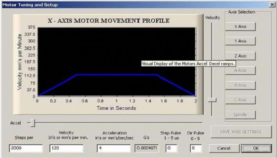

Re: Переделка фрезера по дереву (рабочее поле 2500х1250мм)
Сообщение Лодочник »
Вот тут длительность можно подправить

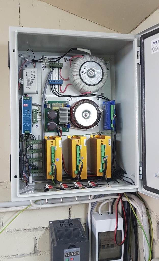

Hugo
Сообщения: 1171
Репутация: 303
Сообщение Hugo »
3 день переделываю электрический щит... Еще наверное, 1-2 дня пойдет... Кайф ниже среднего с проводами возиться... Хорошо, хоть контроллер в другом щите, а то вообще бы коллайдер получился :hehehe:
EL_JASCHIK.jpg (3758 просмотров) <a class='original' href='./download/file.php?id=184464&sid=531169a4df1a64e02e3b2fe4fec3727b&mode=view' target=_blank>Загрузить оригинал (250.19 КБ)</a>
Т.к. поменял моторы, а с ними пришлось все провода и почти все переделывать. Трансформатор пришлось доматывать до 65 вольт переменки, до этого были 3 штуки по 36в AC / 51в DC, последовательно для пробы подсоединял, получилось на выходе чуть больше 100 вольт постоянного тока. Моторы катались, но нагревались после 1-1,5 часа работы до +75 градусов... многовато по моему...
Так как моторы можно питать (20-70 В переменного тока или 30-100 В постоянного тока), легче использовать переменный ток (с торроидального трансформатора выходит переменный ток и отпадает необходимость в выпрямлении на постоянный ток)
Заказал небольшую переделку трансформатора с 36 домотать до 60-65 вольт, но потом подумал, что может будут моторы сильно греться, поехал срочно к электрику, чтобы тот уменьшил ток, но когда я приехал, трансформатор был уже готов... Получился 65 вольт. Делать нечего... Будем пробовать...
