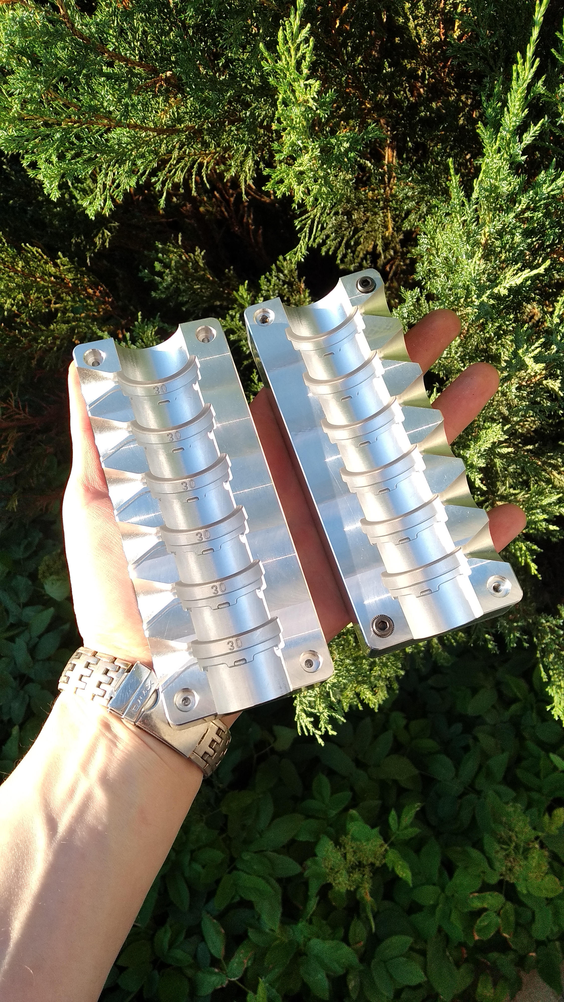

Re: Станок 600х400х150 мм
Ещё одна формочка для литья грузов под кормушки
IMG_20200717_194330.jpg (5038 просмотров) <a class='original' href='./download/file.php?id=183957&sid=5e9a1a1065b6d40546d5da2b712af502&mode=view' target=_blank>Загрузить оригинал (5.51 МБ)</a>
Сообщение antoxa-kylibin »
Формочка зачетная)
