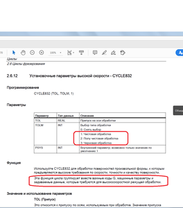

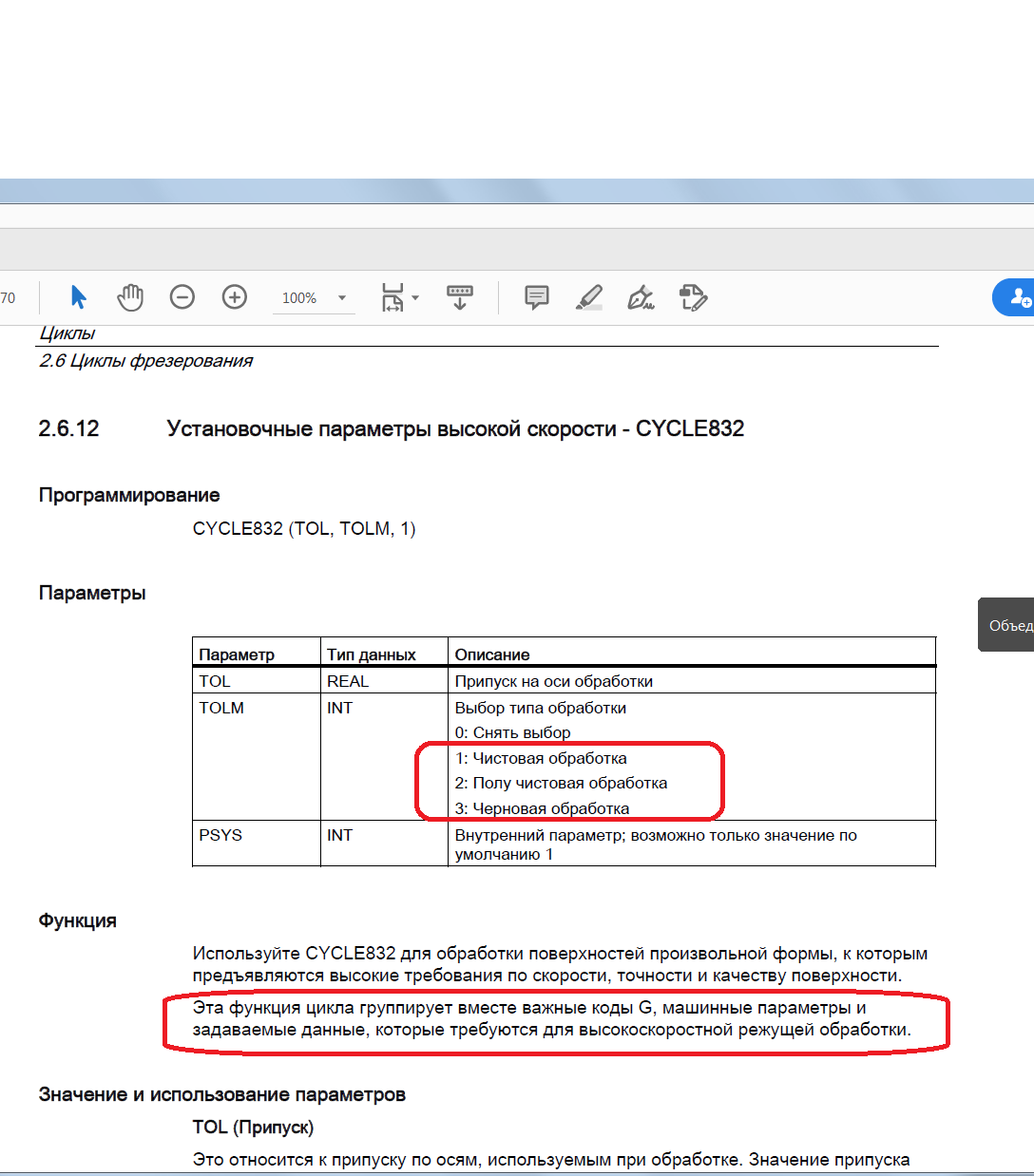

По поводу G0 на хаасе: перемещение по G0 не происходит по прямой из точки в точку, как это в программе, а так, сначала все оси(X и Y) перемещаются с одинаковой скоростью, т.е. под 45 градусов, до того как какая-нибудь ось уже будет находиться в запрограммированной координате, затем доезжает до нужной координаты вторая ось. Сначала, пока не разобрались с этой проблемой, думали что это глюкт станка, так как в симке всё правально, а на детали зарез. Это было когда УП писались в MasterCAM. С УП, написанными в PowerMill, всё было в порядке. И после этого выяснили что PowerMill все перемещения на ускоренной подаче выдаёт через G1 с подачей 3000мм/мин. Правда потом поняли что делать, надо на стойке поменять параметр и тогда все перемещения по G0 происходят с интерполяцией, т.е. по прямой, но сильно заметны разгон и торможение осей. Соответственно теряется время обработки.
Re: Японец BROTHER TC-229
Руслан_cnc писал(а):Правда потом поняли что делать, надо на стойке поменять параметр и тогда все перемещения по G0 происходят с интерполяцией, т.е. по прямой, но сильно заметны разгон и торможение осей. Соответственно теряется время обработки.
В некоторых стойках есть настройки которые определяют что за обработка черновая/получитовая/чистовая. От настройки зависит разгон/торможение и скорость обработки ;)
01.png (6167 просмотров) <a class='original' href='./download/file.php?id=183612&sid=11bbd3556678cb65f6adc901e4f91e67&mode=view' target=_blank>Загрузить оригинал (92.73 КБ)</a>
