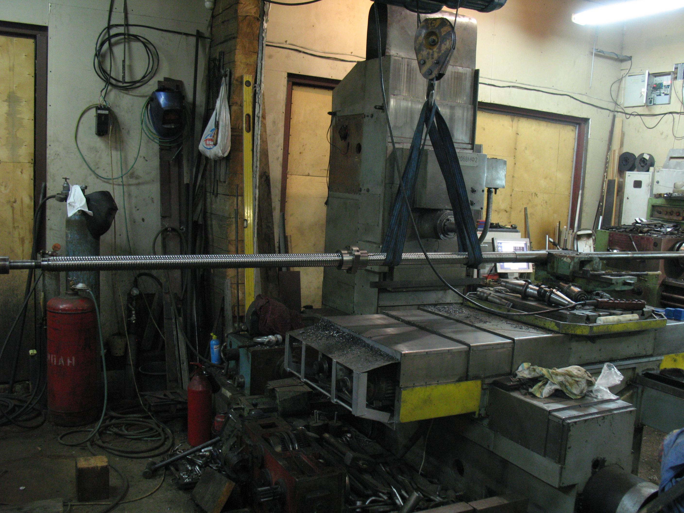

mikehv писал(а):А уж с корпусными деталями вообще красота.
Длинные железяки то же очень удобно обрабатывать однако..... :)
IMG_4213_1.jpg (13236 просмотров) <a class='original' href='./download/file.php?id=183337&sid=b11a58c1dda51fd0e7491ba996e630fe&mode=view' target=_blank>Загрузить оригинал (683.89 КБ)</a>

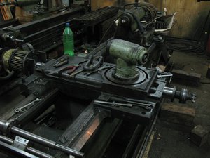

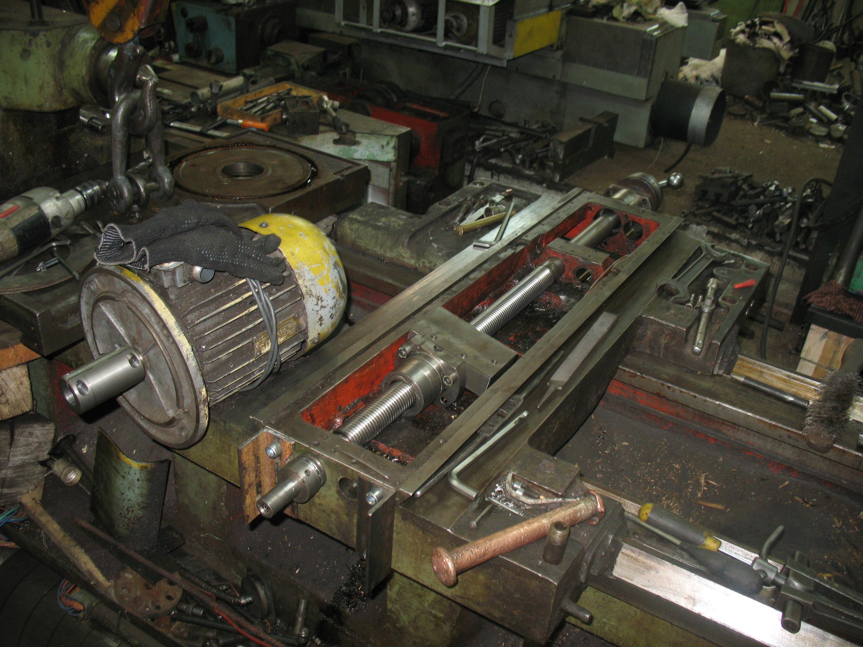

Re: Бредовые идеи диванных станкостроителей
Сообщение gigs »
Maxekb77 писал(а):канавки
Они самые....
Если проект получится-обязательно отмечусь!
IMG_4209_1.jpg (13211 просмотров) <a class='original' href='./download/file.php?id=183338&sid=b11a58c1dda51fd0e7491ba996e630fe&mode=view' target=_blank>Загрузить оригинал (669.99 КБ)</a>
IMG_4212_1.jpg (13211 просмотров) <a class='original' href='./download/file.php?id=183339&sid=b11a58c1dda51fd0e7491ba996e630fe&mode=view' target=_blank>Загрузить оригинал (664.73 КБ)</a>
