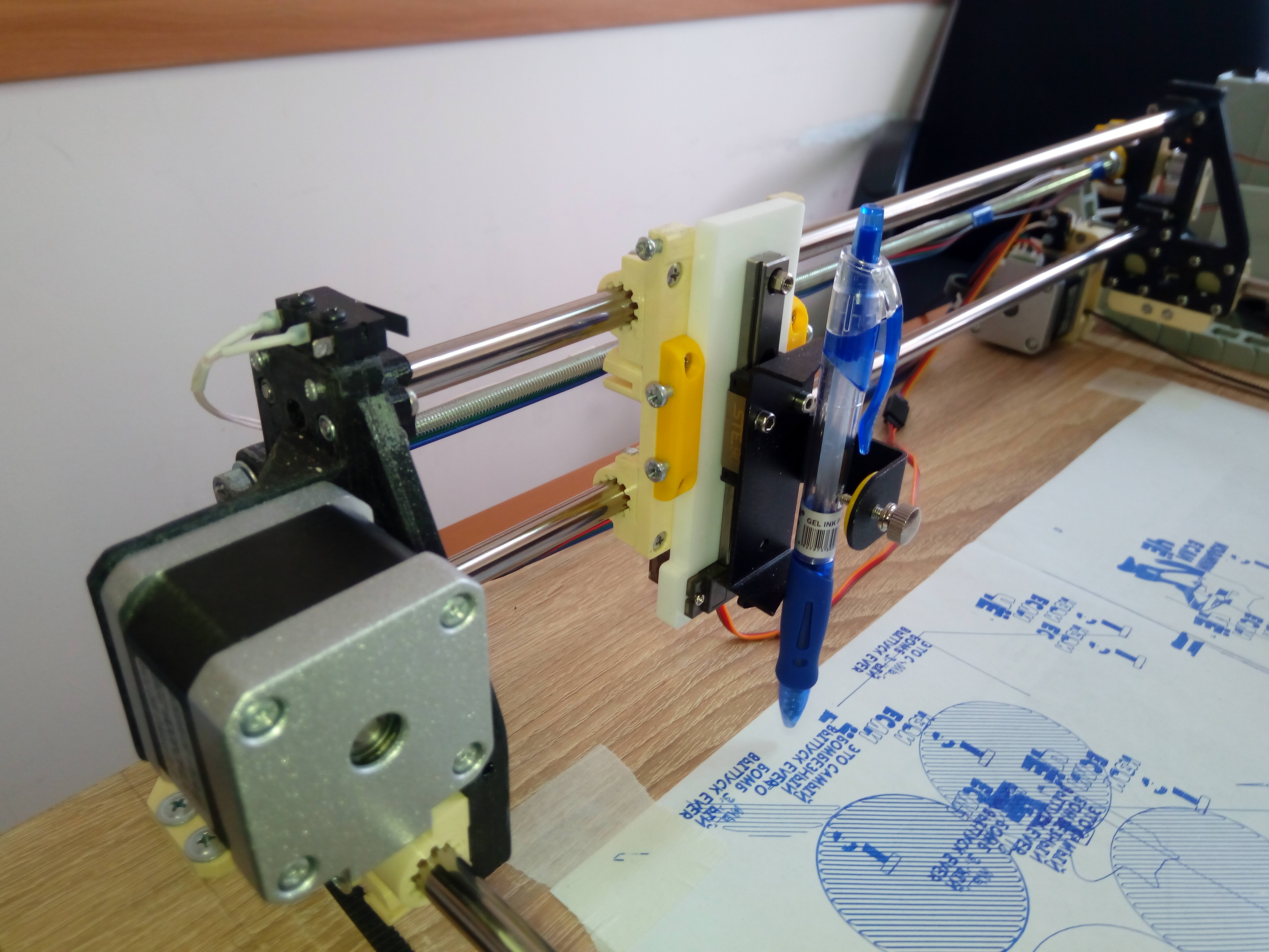

Описание станка, основные характеристики:Плоттер на GRBL
Рабочее поле:374*364
Обрабатываемые материалы:ручкой по бумаге

Вопросы: Строил лазерный гравер, но наперед решил перед накоплением средств на лазерный модуль потренироваться с ручкой. И вот плоттер запустил, все двигается, домой работает. Все казалось бы хорошо. Но постоянно возникают ошибки и рисование останавливается:

Что пробовал: Искал ИД ошибок, ругалось на кривые вроде как, менял разрешения кривых. Менял ускорения от 1000 мм/сек2 до 5, на 5 ужас как все медленно. На кореХУ ускорения стоят 1000 мм/сек2, но там понятно - быстрая кинематика. Снижал дробление шагов до 1/8 и количество шагов 40 на мм (дальше не снижал, ибо и так уже невыносимо орет), ставил ТМС2208. Менял скорости от 5000 мм/мин до 1000, менял паузу по оси Z. Снимал ремни, установил обдув драйверов, посадил на провода до моторов и концов феритовые кольца. Менял кабель и его длинну. Параллелил ШД на одном драйвере, разводил на разные драйверы. Повышал Вреф до 100% (1,04в), а не как по рекомендации 70% (0,73в). Смазывал направляющие и "подшипники" из ПЛА. Менял скорость порта на 115200 и обратно на 57600. Даже спалил один тмс2208 и мегу 2560. :) Угрожал выкинуть нах в окно...
Что плучилось: Получились ошибки под сполером. :) Получаются большие и размеренные фигуры рисовать. Мелкие фигурки с закраской, где много мелких движений типа надписей, почти в 90% ловлю ошибку из под сполера.
Что не получилось: Не получается рисовать с мелкими деталями.

Re: Плоттер на GRBL по бумаге 374*364
1. SKR E3 DIP + Marlin + работать с SD карты
2. Orange Pi + LinuxCNC + grbl шляпа для драйверов
Оба варианта недорогие, стабильные и проверены.

Пробовал Рампс 1.4 на Мега2560 с СД картой и репетиром, но gcode для ручки так и не получил, хотя научился двигать сервой. Но мегу спалил кривыми руками. А осталась CNC Shield с УНО.
Trostinka писал(а):но gcode для ручки так и не получил
Gкод для ручки ничем не отличается от Gкода для фрезы. Поэтому получить нужный Gкод можно в любой CAM программе. В том же Fusion 360, например. Нужно указать диаметр фрезы такой же как у кончика ручки. Далее для закраски ручкой надо юзать "выборку".

MX_Master писал(а):SKR E3 DIP + Marlin + работать с SD карты
Значит ли это, что можно еще раз :) попробовать мега2560+рампс 1.4+марлин (я марлин не пробовал, пробовал репетир)? Или обязательно надо SKR 32бита? У меня остался экран с СД слотом.

Прошло время, приехала мега 2560, установил репитер прошивку, рисует классно без сбоев и зависаний.
Станочек прошел несколько модернизаций по оси Z, добавил кабель каналы, установил экран 12860. Рисует с флешки. G-code готовлю в инскейпе.
Движок от сидирома, прижать ручку к бумаге еле хватало его усилия, хотел с 2х сторон поставить 2 движка. Но решил ставить сразу нема17. (7418 просмотров) <a class='original' href='./download/file.php?id=183307&sid=1f236f374d59cb7015462a416560e98e&mode=view' target=_blank>Загрузить оригинал (100.86 КБ)</a>

Купил лазерный модуль (не на Али, качественный модуль 6Вт). И ни как не могу понять, как делать гравировку с полутонами. Использую мега 2560+рампс прошивка репетир, модуль ттл подключил на 44 пин, там шим 5в. Вкл\выкл научился по М42 Р44, включил управление вентилятором М106/М107. В инкскейпе в J Tech Photonics Laser Tool научился резать/гравировать по контуру+ в AxiDraw можно заполнение сделать. Это работает. В CHPU джарвис+остановка на черном работает. Но какая то межстрочность. А вот в ImageToGcode растровые изображения совсем не получаются, в репитер-хосте я вижу как УП рулит ползунком вентилятора, но модуль не успевает включиться на полную мощность, и не выжигает. Только мерцает. Так же не работают команды М3\М5 хотя в прошивке включил поддержку лазера. ГРБЛ пробовал, но я отказался от него, он глючный(попался такой, постоянно зависает и скидывает в дефолт прошивку), и нужна автономность.

Из первого сообщения ТС показалось, что провода к винту подачи примотаны изолентой :) . Потом сообразил, что ремня просто на фото не видно, а шпилька для крепления боковин ;)

Настроил, от полутоновой отказался, как бы не нужно. Резка и гравировка по векторам в плагинах от инскейпа, гравировка растра в CHPU по черному + джарвис. Все режет и гравирует. М3/M5 работает на 44 пине, переключателем перекидываю на 6 пин для М106/М107, для фокусировки. Питание прямое с БП, с выключателем. Г-код подходит как от марлина, репитера, так и от грбл. Мега 2560, прошивка репетир 1,04. Теперь изучаю режимы резки и гравировки. Классная штука.
photo_2020-09-02_21-44-00.jpg (6440 просмотров) <a class='original' href='./download/file.php?id=185735&sid=1f236f374d59cb7015462a416560e98e&mode=view' target=_blank>Загрузить оригинал (162.72 КБ)</a>
