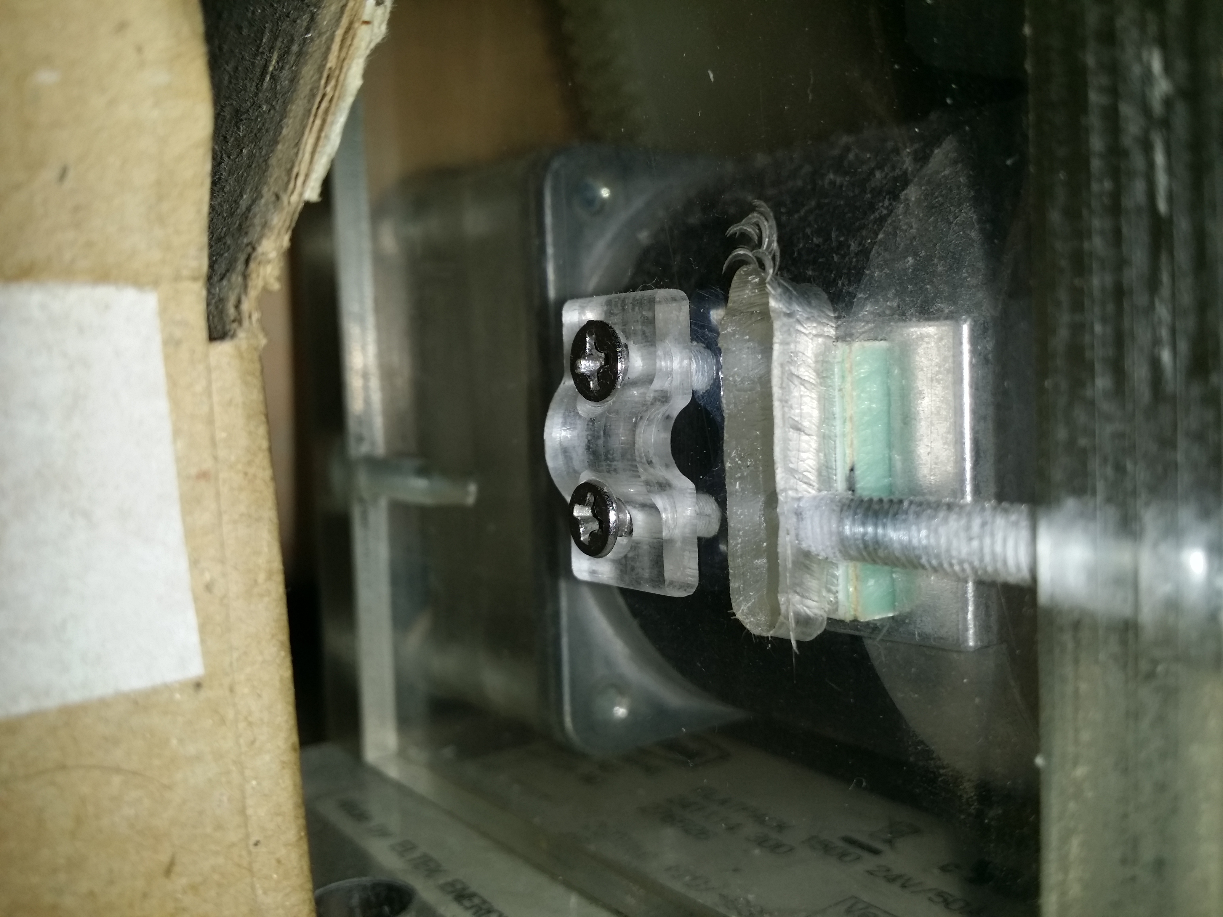

20200628_215149.jpg (10069 просмотров) <a class='original' href='./download/file.php?id=183242&sid=e5a872e4ea1ac088286ff31c4c41c492&mode=view' target=_blank>Загрузить оригинал (2.73 МБ)</a>
xxx_01.png (10069 просмотров) <a class='original' href='./download/file.php?id=183243&sid=e5a872e4ea1ac088286ff31c4c41c492&mode=view' target=_blank>Загрузить оригинал (267.04 КБ)</a>
maxx2000orel писал(а):2 установа не получится, углы как дорабатывать с двух сторон?
Что не понятного по вырезу по контуру на ребро, а потом только скругления и отверстия в тисках?
Вот я делал прижим для кабеля таким способом. Вырезал по контуру с 10 мм оргстекла (ширина детали), а потом отверстия сделал (в тисках на станке, или в сверлилке - это уже вторичный вопрос, зависит от сложности детали).
Только в данном случае с высотой обработки нужно поиграться.
Можно и одну оснастку сделать под зажим для второго установа, что бы в воздухе не висело...
Или делать на поворотке.
