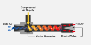

Занятная вещица. Народ пишет, что при 0,7 бар уже разница входа-выхода 5 гр. А при 7 барах перепад совсем солидный имеем.
tube.png (11236 просмотров) <a class='original' href='./download/file.php?id=181533&sid=15a6cbb25aa36d9f4eaba066c931e230&mode=view' target=_blank>Загрузить оригинал (143.6 КБ)</a>
Я так понимаю, что идея разделения схожа как и в циклоне, от мощных завихрений происходит разделение более тяжелого теплого воздуха к стенкам трубки и более легкого холодного внутри... :thinking:
2.png (11235 просмотров) <a class='original' href='./download/file.php?id=181534&sid=15a6cbb25aa36d9f4eaba066c931e230&mode=view' target=_blank>Загрузить оригинал (42.31 КБ)</a>
П.С. но компрессор надо...ого-го

xvovanx писал(а):Занятная вещица. Народ пишет, что при 0,7 бар уже разница входа-выхода 5 гр. А при 7 барах перепад совсем солидный имеем.
Та трубка, что привел в пример Kachik, более мощная и в описании к ней указан расход 200 литров в мин.
У моей 57 литров

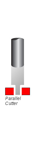

Есть необходимость изготовления небольших деталей из тонких листовых металлов и пластиков. Т.к у меня имеется заточной станок для гравировальных резцов, то было принято решение использовать прямые гравировальные резцы (как на фото). Для сдувания стружки и охлаждения я и купил данную трубку и компрессор. Трубка шла около месяца, а за это время пришло понимание, что быстрее резать лазером. К моменту прихода трубки она была уже не нужна, была опробована и убрана на полку, компрессор продан.
