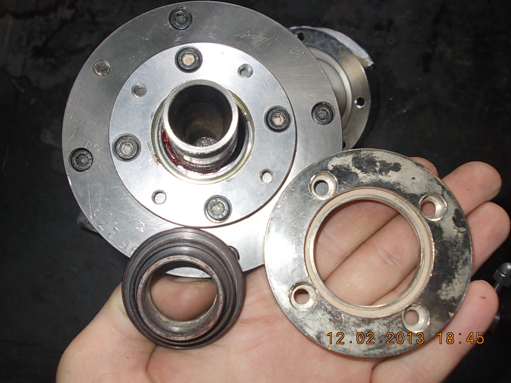

:attention: при разборке шпинделя обязательно нужно зарисовать/запомнить установку подшипников.
В подобных шпинделях стоят ДУПЛЕКСНЫЕ радиальноупорные подшипники серии 7000. Есть большая разница как устанавливать подшипники. В данном шпинделе стоят 7005 CD/P4 и 7004 CD/P4. Если покупать подшипники на замену нужно покупать не только по цифрам как это часто делается, но и по буквам. Например подшипник 7005А будет стоить баксов 10, а 7005 CD более 200. Буквы означают класс точности подшипников, угол, размер шариков и тд..
На дуплексных подшипниках есть стрелка, которая указывает как нужно совмещать оба подшипника при сборке.
Стрелка на обоих подшипниках еле заметна

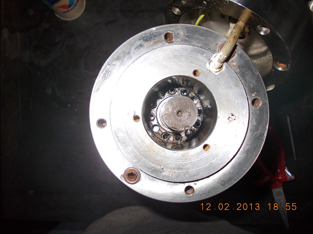

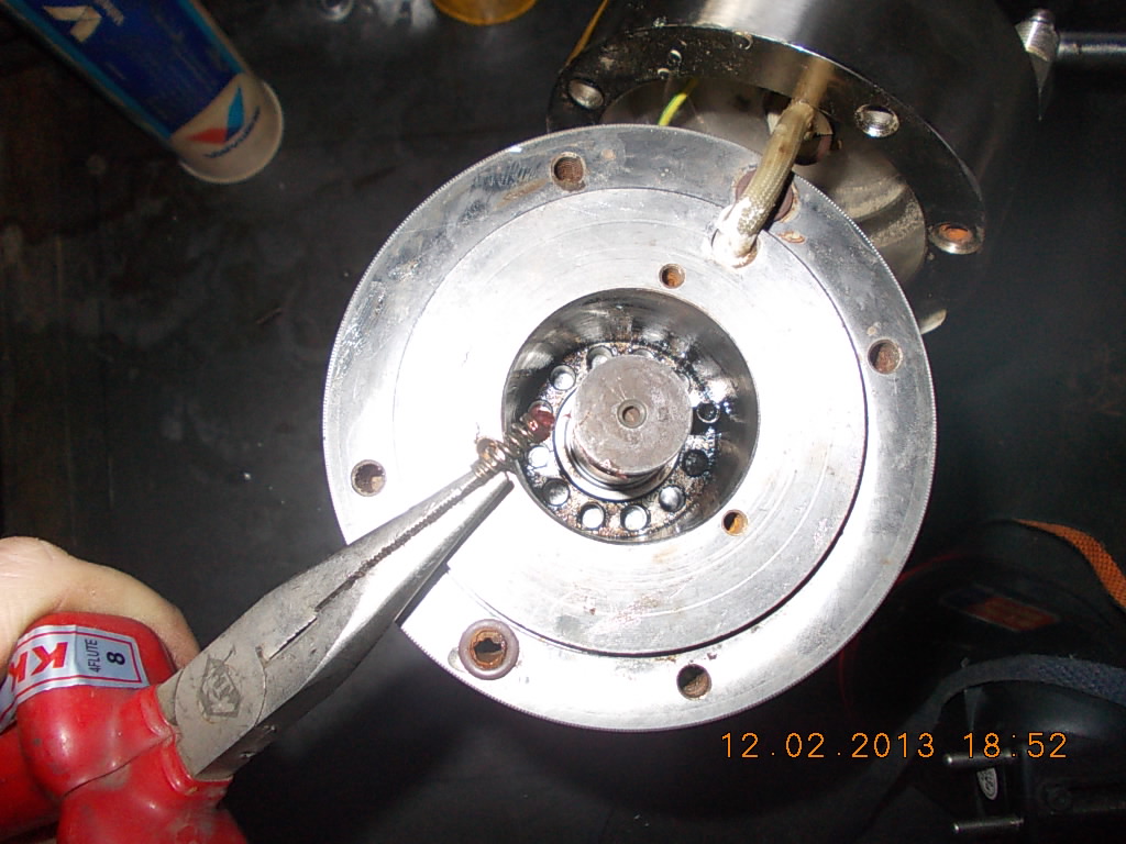

Подшипники нельзя выбивать забивать. Подшипники снимаем съемником. Чтобы не угробить конус шпинделя и резьбу схемник упираем в шайбочки
01.JPG (70809 просмотров) <a class='original' href='./download/file.php?id=11879&sid=f31f3e79e0c251e2401151833fcf6e84&mode=view' target=_blank>Загрузить оригинал (234.11 КБ)</a>

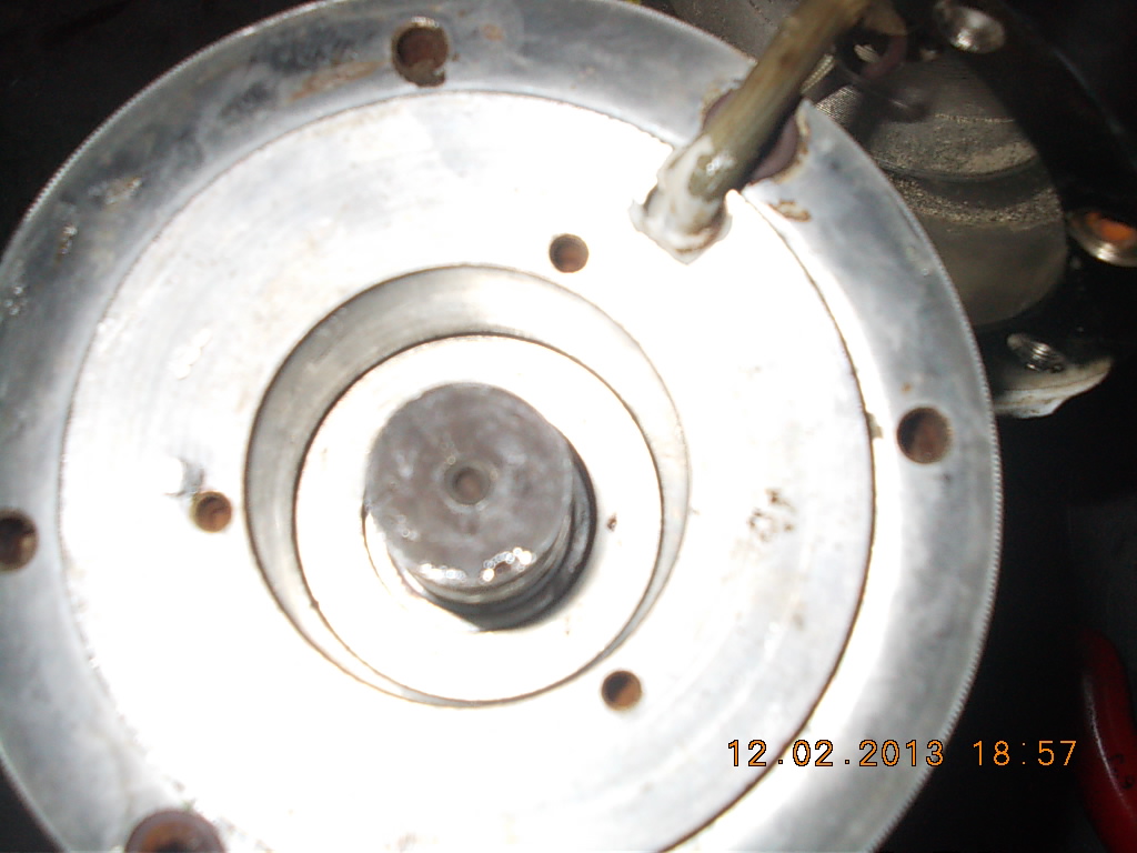

После съема подшипника проверяем посадочные места. Бывает так что рассыпавшись подшипник клинит и его проворачивает что приводит к износу посадочных мест. Такой шпиндель восстановлению можно сказать не подлежит.
У этого шпинделя сгорели подшипники и сгорела смазка
02.JPG (70809 просмотров) <a class='original' href='./download/file.php?id=11880&sid=f31f3e79e0c251e2401151833fcf6e84&mode=view' target=_blank>Загрузить оригинал (231.76 КБ)</a>
Протираем посадочные места чистой ветошью.

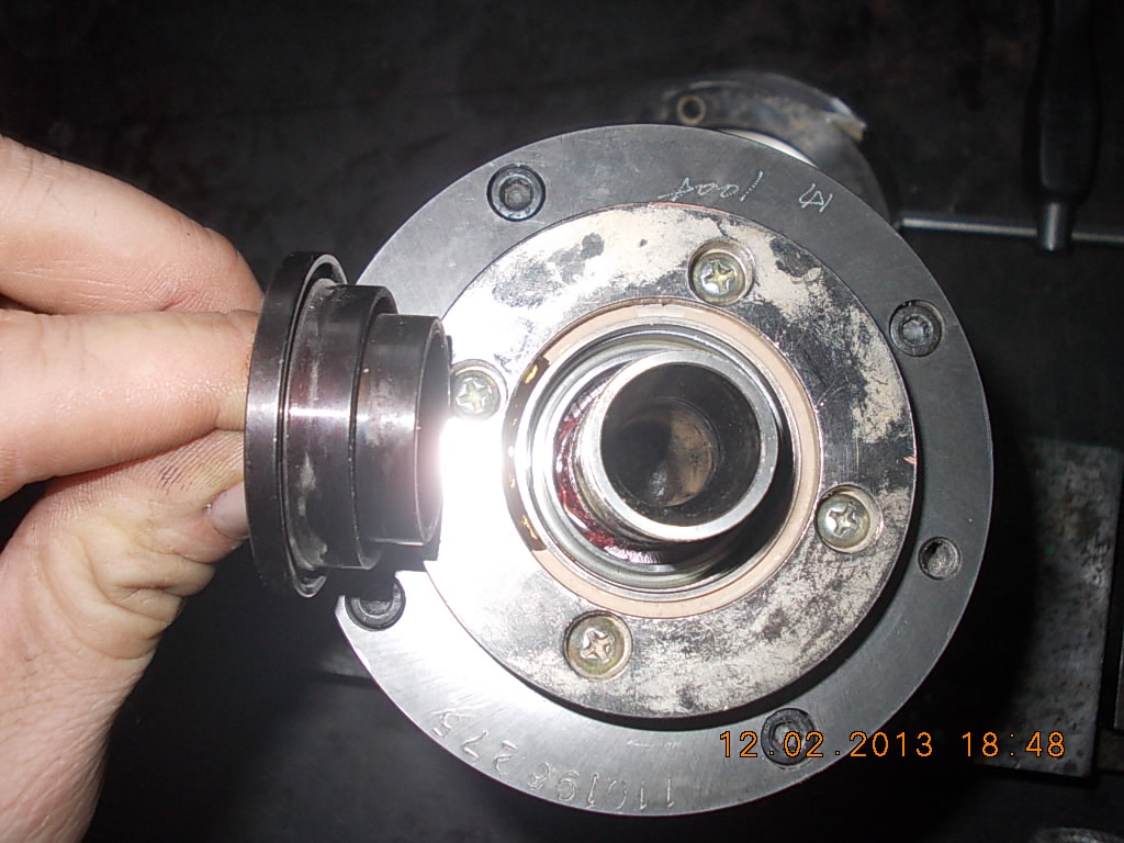

Устанавливаем первый подшипник.
05.JPG (70809 просмотров) <a class='original' href='./download/file.php?id=11883&sid=f31f3e79e0c251e2401151833fcf6e84&mode=view' target=_blank>Загрузить оригинал (239.38 КБ)</a>
Устанавливаем шайбы, между подшипниками и устанавливаем следующий подшипник.
06.JPG (70809 просмотров) <a class='original' href='./download/file.php?id=11885&sid=f31f3e79e0c251e2401151833fcf6e84&mode=view' target=_blank>Загрузить оригинал (260.73 КБ)</a>
Устанавливаем пыльник. Это своеобразный лабиринт который препятствует попаданию пыли, грязи, стружки в подшипники.
