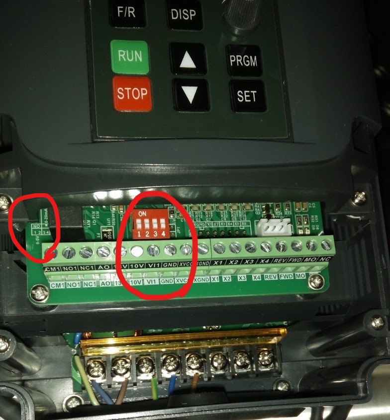

походу на этих переключателях настраивать надо! :thinking:
InkedInkedIMG_20191215_183451_LI.jpg (18472 просмотра) <a class='original' href='./download/file.php?id=178304&sid=437cc5dc58a52eb1885e207c3e82423c&mode=view' target=_blank>Загрузить оригинал (1.27 МБ)</a>
upd: да, заработало, видимо какие то новые ревизии

попробуйте 1 и 2 переключить в положение ON
asher
Сообщения: 100
Зарегистрирован: 02 июл 2019, 12:56
Re: Китайский частотник YL620
Сообщение asher »
CybSys писал(а):попробуйте 1 и 2 переключить в положение ON
ды сразу же и переключил, яж говорю заработало, прост вспомнил про них уже дома когда фото посмотрел без крышки, станка рядом не было :) вот сразу на форум и написал может кто сталкнется с такой же проблемой

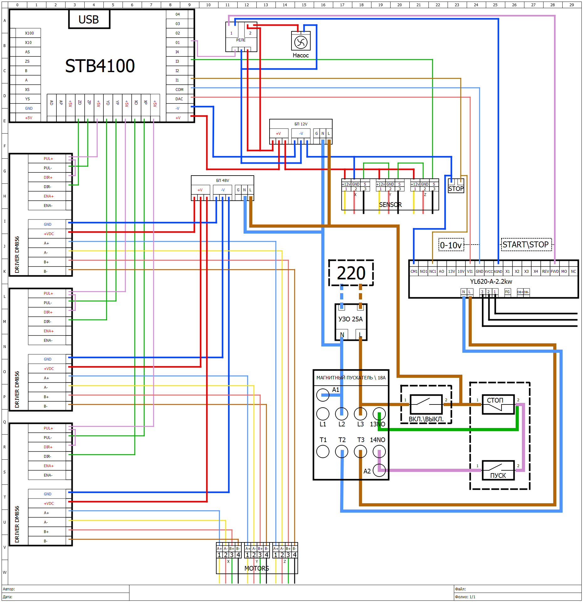

А можете схему подключения платы к частотнику дать? Мне продавец скинул, но там какая то дичь, подключил по схеме из сети но он не хочет запускаться. И какие настройки и какие джампера вы переключали так и не написано.

1_схема.png (16489 просмотров) <a class='original' href='./download/file.php?id=180441&sid=437cc5dc58a52eb1885e207c3e82423c&mode=view' target=_blank>Загрузить оригинал (105.63 КБ)</a>
про джамперы выше написал 1 и 2 на ON ставить
настройки частотника делал по этим видео тоже, там очень подробно все показывают

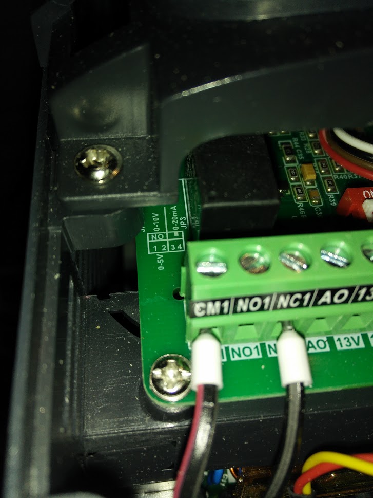

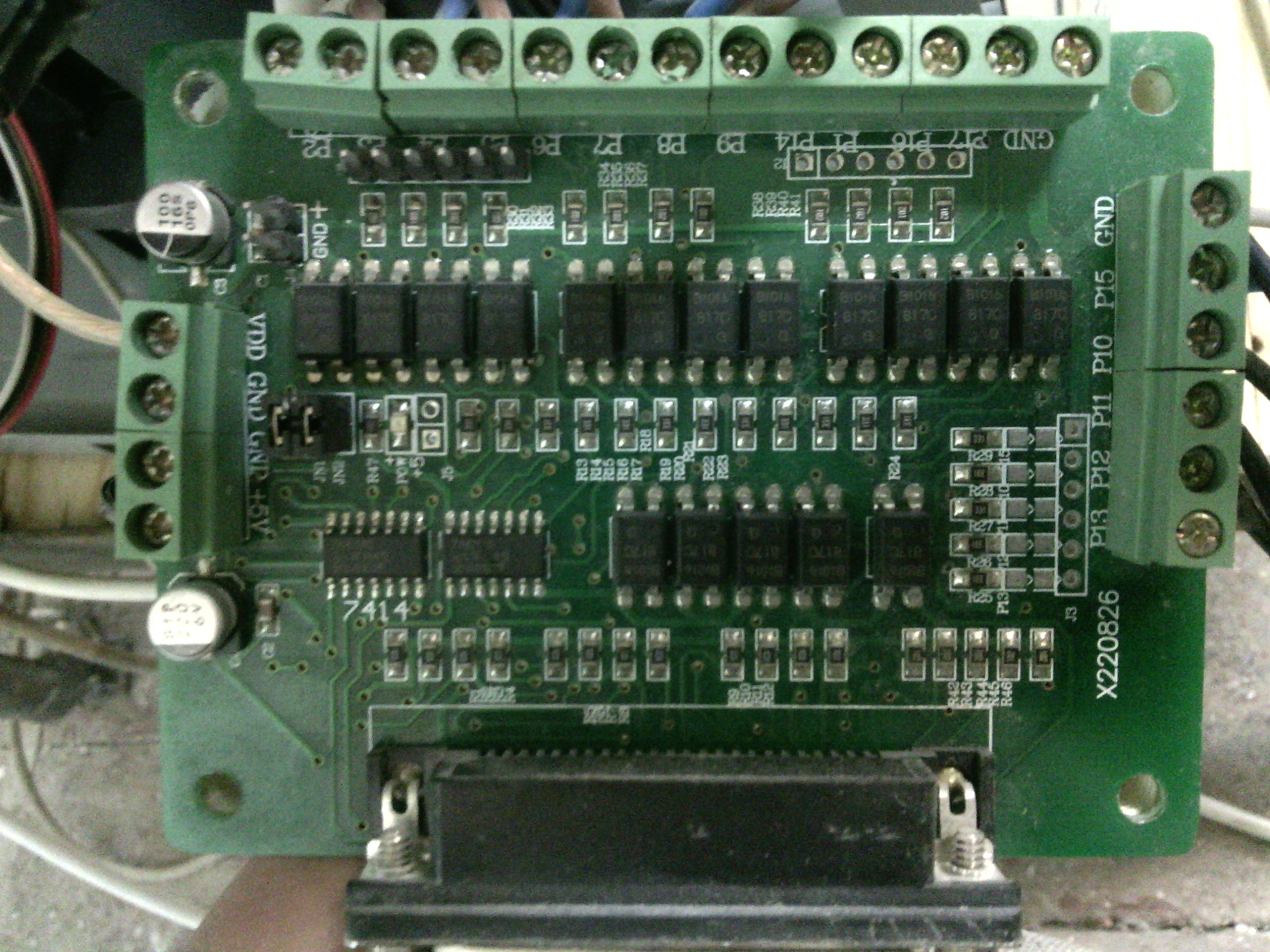

Всем привет! Появился вопрос по данному частотнику. Не получается подключить его к плате опторазвязки, на которой нет ни реле, ни выхода 10v для управления шпинделем. Не удается подключить вкл/выкл шпинделя к плате - пытаюсь подключить к исходящим пинам, но шпиндель при подключении сразу же включается, хотя цепь не замкнута, плата обесточена, видимо открываются транзисторы (в этом я не силен). При включении компа и запуске мача шпиндель останавливается но при управлении мачем очень сильно скачет частота и шпиндель работает некорректно, прерывисто, но всё же управляется. Думаю нужно переключить инвертор на режим 0-5 вольт, НО!!! Как это сделать? Нет джамперов. Недопаяли??? :wtf:
Плата опторазвязки (15959 просмотров) <a class='original' href='./download/file.php?id=180645&sid=437cc5dc58a52eb1885e207c3e82423c&mode=view' target=_blank>Загрузить оригинал (1.31 МБ)</a>
Плата опторазвязки
Частотник (15959 просмотров) <a class='original' href='./download/file.php?id=180646&sid=437cc5dc58a52eb1885e207c3e82423c&mode=view' target=_blank>Загрузить оригинал (1.4 МБ)</a>
Частотник
здесь должны быть джамперы (15959 просмотров) <a class='original' href='./download/file.php?id=180647&sid=437cc5dc58a52eb1885e207c3e82423c&mode=view' target=_blank>Загрузить оригинал (1.36 МБ)</a>
Имя частотника (15959 просмотров) <a class='original' href='./download/file.php?id=180648&sid=437cc5dc58a52eb1885e207c3e82423c&mode=view' target=_blank>Загрузить оригинал (1.23 МБ)</a>
Имя частотника
Сообщения: 2098
Сделать паяльником - надо снять капельки на 2-3 контактах. Можно запаять штырьки чтобы в дальнейшем было легче перенастраивать.
Но думаю проблема в управлении может быть не из-за этого.
