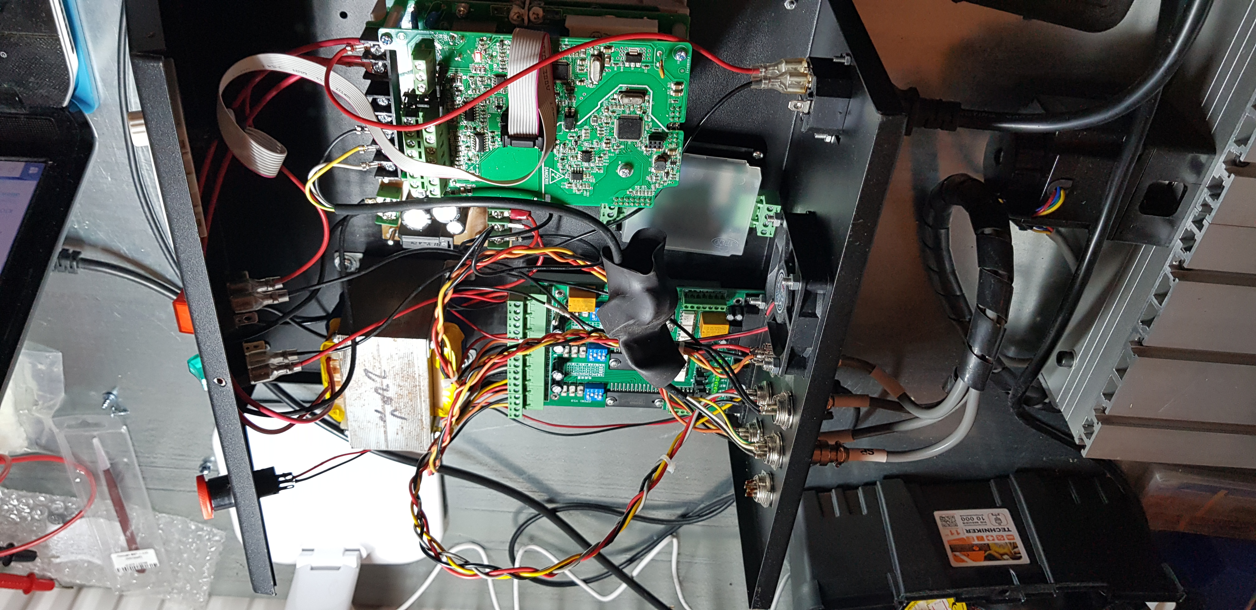

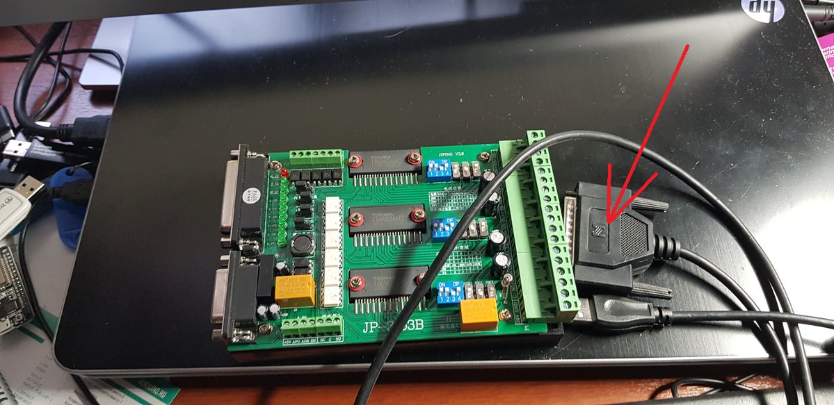

Также очень нужна помощь с контроллером. Плата, что стоит в блоке управления, полученном из Китая, работает с CNC Planet, но у нее отключена возможность управления шпинделем. Пришла новая аналогичная из Китая, которая может рулить шпинделем. Но как только я его поставлю, слетит регистрация в CNC Planet, поскольку кабель всего один, а сам контроллер, насколько я понял из темы, расположен в разъеме. В личку писать пока не могу...

Контроллер расположен в разъеме самого кабеля, на плате только драйвера и релюшки (хорошо бы глянуть для надежности фото и второй стороны платы). Если кабель не менять, то платы можно менять "как перчатки".

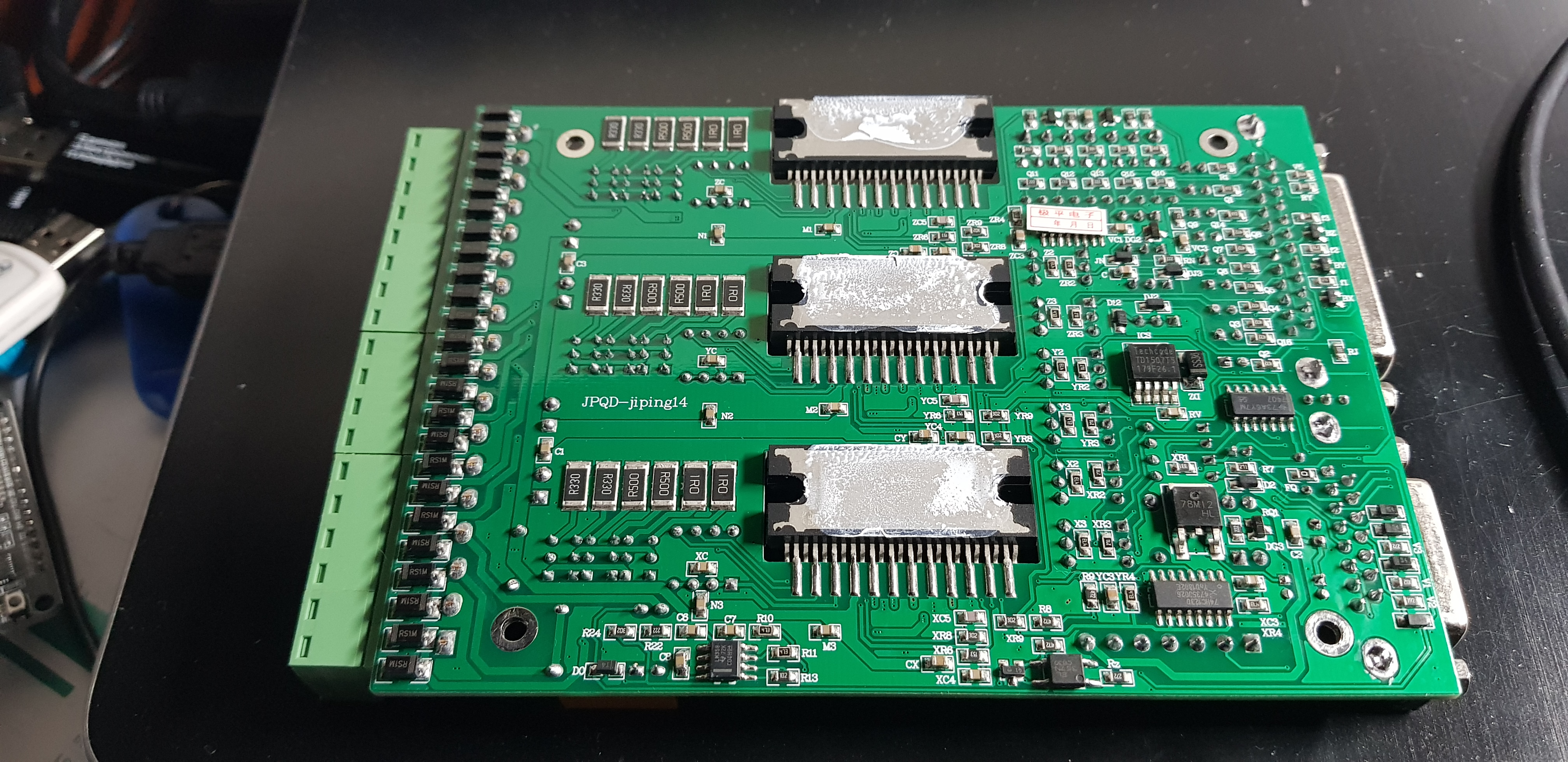

Спасибо огромное за ответ. Оборот платы. Вроде микроконтроллера не видно?

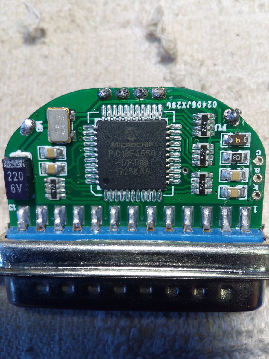

Сообщения: 3310
Re: Работа с программой CNC USB Controller (от cnc-planet)
Anatoly1954 писал(а):Оборот платы. Вроде микроконтроллера не видно?
Да, не видно, он будет в кабеле
MK-1 LPT-USB.jpg (5254 просмотра) <a class='original' href='./download/file.php?id=180464&sid=490ada73cced67165a2747b2598e6b08&mode=view' target=_blank>Загрузить оригинал (255.2 КБ)</a>

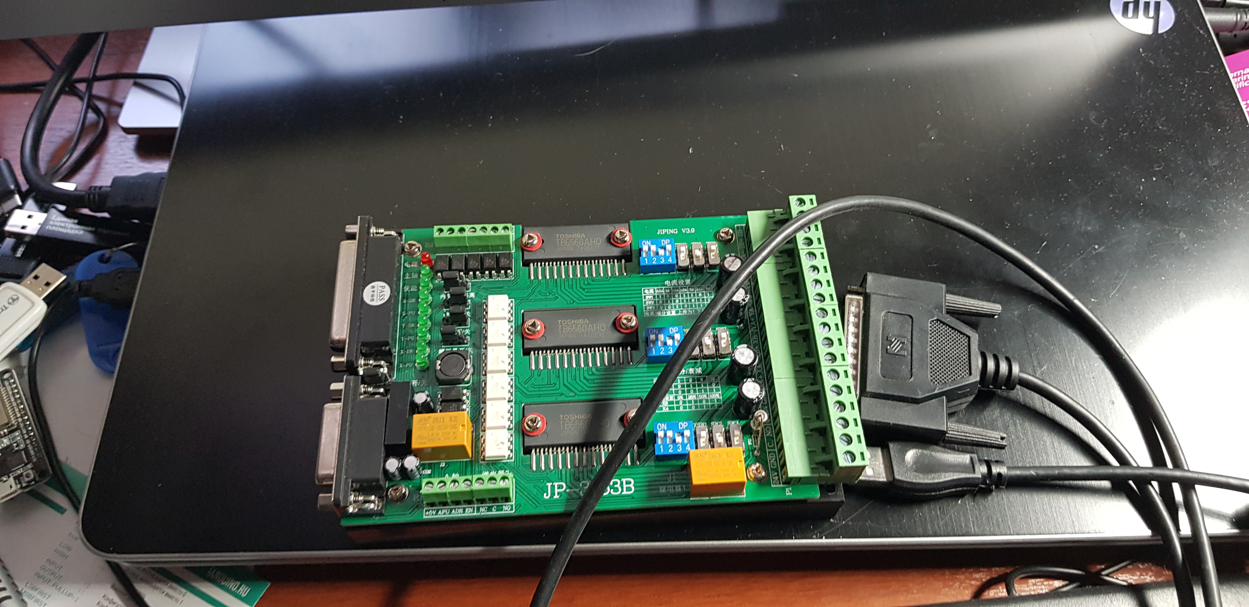

Anatoly1954
Сообщения: 7
Зарегистрирован: 24 апр 2020, 18:48
Настоящее имя: Анатолий Юрьевич Логвенов
Сообщение Anatoly1954 »
Плату заменил. Беда таки случилась.... Лицензия слетела. Правда, может это я сам виноват, поскольку файрволом зарезал все соединения CNC Planet?
Плата заменена.jpg (5112 просмотров) <a class='original' href='./download/file.php?id=180518&sid=490ada73cced67165a2747b2598e6b08&mode=view' target=_blank>Загрузить оригинал (3.17 МБ)</a>
Сообщения: 3310
Файервол тут не при чем. Лицензия слетает если запустили программу новее 2013 года и произошла перепрошивка чипа.
