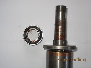

Небольшая статья как ремонтировать шпиндели и на что нужно обращать внимание.
Не спец по шпинделям, но имею опыт удачных ремонтов шпинделей.
Поступил на ремонт шпиндель производство Китай 3квт 400гц. Данный шпиндель проработал 3 месяца после чего у него заклинило подшипники. Шпиндель поступил уже в разобранном виде.
DSCN1122.JPG (70826 просмотров) <a class='original' href='./download/file.php?id=11868&sid=8e9ebfe2543fbd1efae7dc460a61491d&mode=view' target=_blank>Загрузить оригинал (238.94 КБ)</a>
:attention: при разборке шпинделя обязательно нужно зарисовать/запомнить установку подшипников.
В подобных шпинделях стоят ДУПЛЕКСНЫЕ радиальноупорные подшипники серии 7000. Есть большая разница как устанавливать подшипники. В данном шпинделе стоят 7005 CD/P4 и 7004 CD/P4. Если покупать подшипники на замену нужно покупать не только по цифрам как это часто делается, но и по буквам. Например подшипник 7005А будет стоить баксов 10, а 7005 CD более 200. Буквы означают класс точности подшипников, угол, размер шариков и тд..
На дуплексных подшипниках есть стрелка, которая указывает как нужно совмещать оба подшипника при сборке.
Стрелка на обоих подшипниках еле заметна
DSCN1123.JPG (70826 просмотров) <a class='original' href='./download/file.php?id=11869&sid=8e9ebfe2543fbd1efae7dc460a61491d&mode=view' target=_blank>Загрузить оригинал (239.18 КБ)</a>

Подшипники нельзя выбивать забивать. Подшипники снимаем съемником. Чтобы не угробить конус шпинделя и резьбу схемник упираем в шайбочки
01.JPG (70807 просмотров) <a class='original' href='./download/file.php?id=11879&sid=8e9ebfe2543fbd1efae7dc460a61491d&mode=view' target=_blank>Загрузить оригинал (234.11 КБ)</a>
После съема подшипника проверяем посадочные места. Бывает так что рассыпавшись подшипник клинит и его проворачивает что приводит к износу посадочных мест. Такой шпиндель восстановлению можно сказать не подлежит.
У этого шпинделя сгорели подшипники и сгорела смазка
02.JPG (70807 просмотров) <a class='original' href='./download/file.php?id=11880&sid=8e9ebfe2543fbd1efae7dc460a61491d&mode=view' target=_blank>Загрузить оригинал (231.76 КБ)</a>
