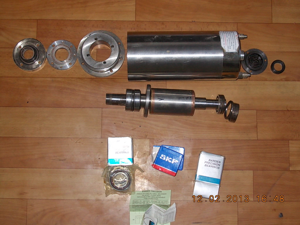

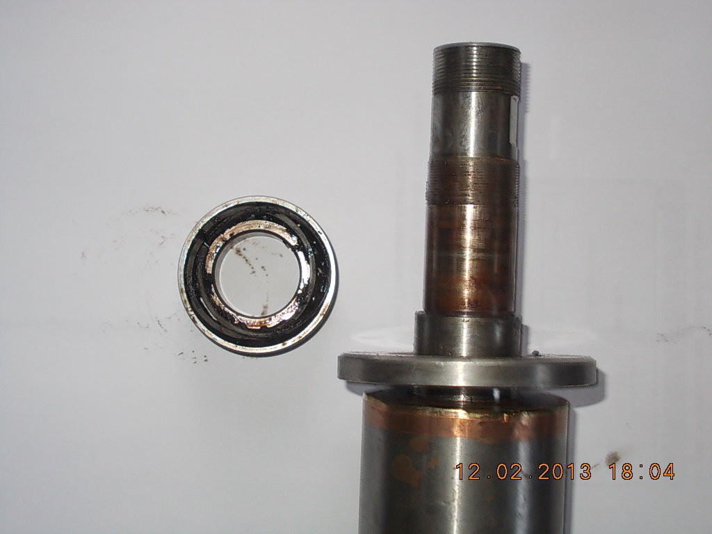

Небольшая статья как ремонтировать шпиндели и на что нужно обращать внимание.
Не спец по шпинделям, но имею опыт удачных ремонтов шпинделей.
Поступил на ремонт шпиндель производство Китай 3квт 400гц. Данный шпиндель проработал 3 месяца после чего у него заклинило подшипники. Шпиндель поступил уже в разобранном виде.
DSCN1122.JPG (70824 просмотра) <a class='original' href='./download/file.php?id=11868&sid=6f5254936bb7528fbe1934607513251a&mode=view' target=_blank>Загрузить оригинал (238.94 КБ)</a>
:attention: при разборке шпинделя обязательно нужно зарисовать/запомнить установку подшипников.
В подобных шпинделях стоят ДУПЛЕКСНЫЕ радиальноупорные подшипники серии 7000. Есть большая разница как устанавливать подшипники. В данном шпинделе стоят 7005 CD/P4 и 7004 CD/P4. Если покупать подшипники на замену нужно покупать не только по цифрам как это часто делается, но и по буквам. Например подшипник 7005А будет стоить баксов 10, а 7005 CD более 200. Буквы означают класс точности подшипников, угол, размер шариков и тд..
На дуплексных подшипниках есть стрелка, которая указывает как нужно совмещать оба подшипника при сборке.
Стрелка на обоих подшипниках еле заметна
DSCN1123.JPG (70824 просмотра) <a class='original' href='./download/file.php?id=11869&sid=6f5254936bb7528fbe1934607513251a&mode=view' target=_blank>Загрузить оригинал (239.18 КБ)</a>

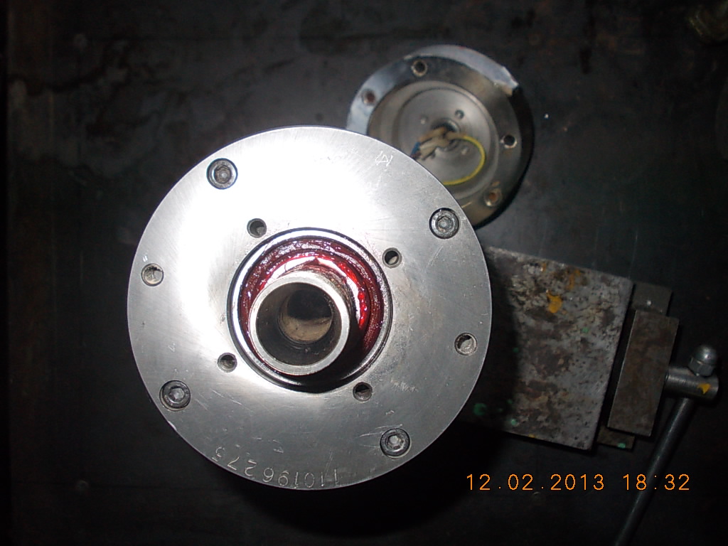

Подшипники нельзя выбивать забивать. Подшипники снимаем съемником. Чтобы не угробить конус шпинделя и резьбу схемник упираем в шайбочки
01.JPG (70805 просмотров) <a class='original' href='./download/file.php?id=11879&sid=6f5254936bb7528fbe1934607513251a&mode=view' target=_blank>Загрузить оригинал (234.11 КБ)</a>
После съема подшипника проверяем посадочные места. Бывает так что рассыпавшись подшипник клинит и его проворачивает что приводит к износу посадочных мест. Такой шпиндель восстановлению можно сказать не подлежит.
У этого шпинделя сгорели подшипники и сгорела смазка

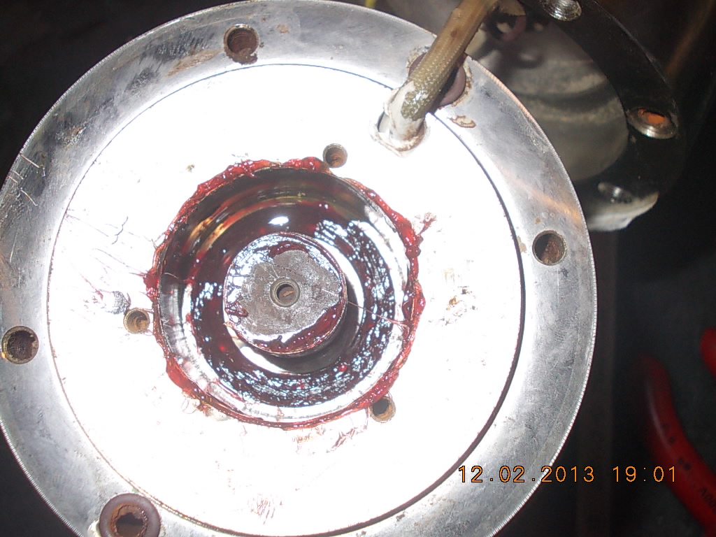

02.JPG (70805 просмотров) <a class='original' href='./download/file.php?id=11880&sid=6f5254936bb7528fbe1934607513251a&mode=view' target=_blank>Загрузить оригинал (231.76 КБ)</a>

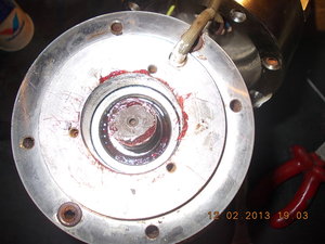

Протираем посадочные места чистой ветошью.
Подшипники перед установкой опускаем в чистое масло и нагреваем. Это приводит к расширению подшипников и их легко запрессовать на место.
03.JPG (70805 просмотров) <a class='original' href='./download/file.php?id=11881&sid=6f5254936bb7528fbe1934607513251a&mode=view' target=_blank>Загрузить оригинал (252.88 КБ)</a>

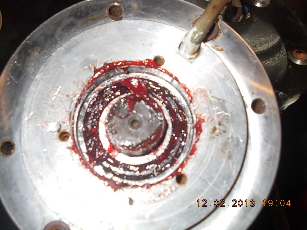

Для смазки используем высокотемпературную смазку 180град ;) Смазывать нужно не много чтобы лишней смазки было куда выдавиться.
04.JPG (70805 просмотров) <a class='original' href='./download/file.php?id=11882&sid=6f5254936bb7528fbe1934607513251a&mode=view' target=_blank>Загрузить оригинал (250.1 КБ)</a>

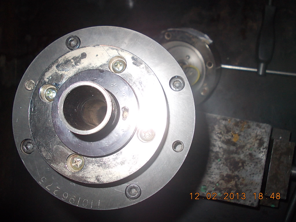

Устанавливаем первый подшипник.
05.JPG (70805 просмотров) <a class='original' href='./download/file.php?id=11883&sid=6f5254936bb7528fbe1934607513251a&mode=view' target=_blank>Загрузить оригинал (239.38 КБ)</a>
Устанавливаем шайбы, между подшипниками и устанавливаем следующий подшипник.
06.JPG (70805 просмотров) <a class='original' href='./download/file.php?id=11885&sid=6f5254936bb7528fbe1934607513251a&mode=view' target=_blank>Загрузить оригинал (260.73 КБ)</a>
Устанавливаем пыльник. Это своеобразный лабиринт который препятствует попаданию пыли, грязи, стружки в подшипники.
07.JPG (70805 просмотров) <a class='original' href='./download/file.php?id=11886&sid=6f5254936bb7528fbe1934607513251a&mode=view' target=_blank>Загрузить оригинал (222.56 КБ)</a>

:attention: Теперь важно обкатать шпиндель.
Переводим индикацию частотника в режим индикации тока шпинделя.
Включаем шпиндель без воды на минимальной скорости 6000 об/мин на 3-5сек. Нужно быть готовым быстро отключить шпиндель. Бывает так что крышка пыльника от резкого старта закручивается сильно и клинит шпиндель из-за чего можно его спалить.
Запуская шпиндель по несколько сек. проверяем его нагрев щупая руками в зоне подшипников. Подшипники первое время будут греться, поэтому включаем шпиндель на несколько сек, и даем остыть 10-15 мин. Нельзя доводить чтобы шпиндель грелся сильно.
По частотнику будет видно потребление тока шпинделем. Первое время это может быть 2-3А в зависимости от мощи шпинделя, спустя некоторое время обкатки ток холостого хода будет снижаться. У шпинделя 2.2квт примерно = 0,6А.
После обкатки подключаем воду и гоняем шпиндель на холостых.

Ну вот пол дня погонял шпиндель не греется. При старте ток жрал 3А первые пуски по 5-10сек и отдых несколько десятков минут. торопиться не стоит. Щупая нагрев шпинделя потихоньку увеличивается время работы. Потом включается вода и продолжаем обкатывать.
После обкатки час уже работает непрерывно в холостую шпиндель = холодный и жрет 0,3А
Можно отдавать :)
