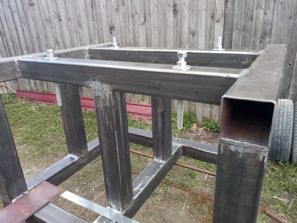

Погода позволила доделать тумбу под станок :) . Труба 80Х80 3 и 4мм стенка. Вес вышел 79,1кг.Перешёл к изготовлению опор, и что то подвис. Снизу будет 6 регулируемых опор, и с ними всё понятно. А вот плиту гранитную думал положить на 4 опоры регулируемых 16мм. Сейчас смотрю и сомнения берут, а надо ли? И как плита будет лежать на 4 опорах в плане распределения нагрузки. По краям портал будет нехило давить своими опорами :thinking:

В паспортах на поверочные плиты пишут, что при размере свыше 600*400 мм плита должна иметь 5 точек опоры.
Я так понимаю, на трёх она выставляется и ещё двумя страхуется от падения типа, или просто поддерживается на случай чего...

Поверочные то понятно, но это же динамический объект, со своими вибрациями и стремлениями уехать куда нибудь :hehehe: . Точки опор планировал по 0.22l

Может просто положить на резину всей плоскостью? По углам упоры сделать что бы не ездила плита по тумбе? Что то я потерялся :thinking:

чтоб не уехала, надо не просто положить, а притянуть к станине.
Но точки опоры должны быть все равно плюс-минус приближены к
HeavyToshik писал(а):Точки опор планировал по 0.22l
Я у себя так и сделал, положил три широких полосы резины между крышкой подставки и нижней поверхностью станины.
Сквозь профиль подставки притянул болтами станину, чтоб невзначай не уехала никуда...

Я так и думал, пятаки опоры плиты притягивать болтами м8 в закладные которые вклею в плиту. Сверху плита давит, в бока закладные не дадут ездить. Ладно сделаю как планировал. Дальше видно будет

Такие вот опорные пятаки. Металл 6мм. Надо ещё в них отверстия насверлить

Везде где шпилька опор идёт скозь трубу вварил трубки

Готовы основные опоры тумбы. На них будут одеваться ещё полиуретановые "калоши" :)
