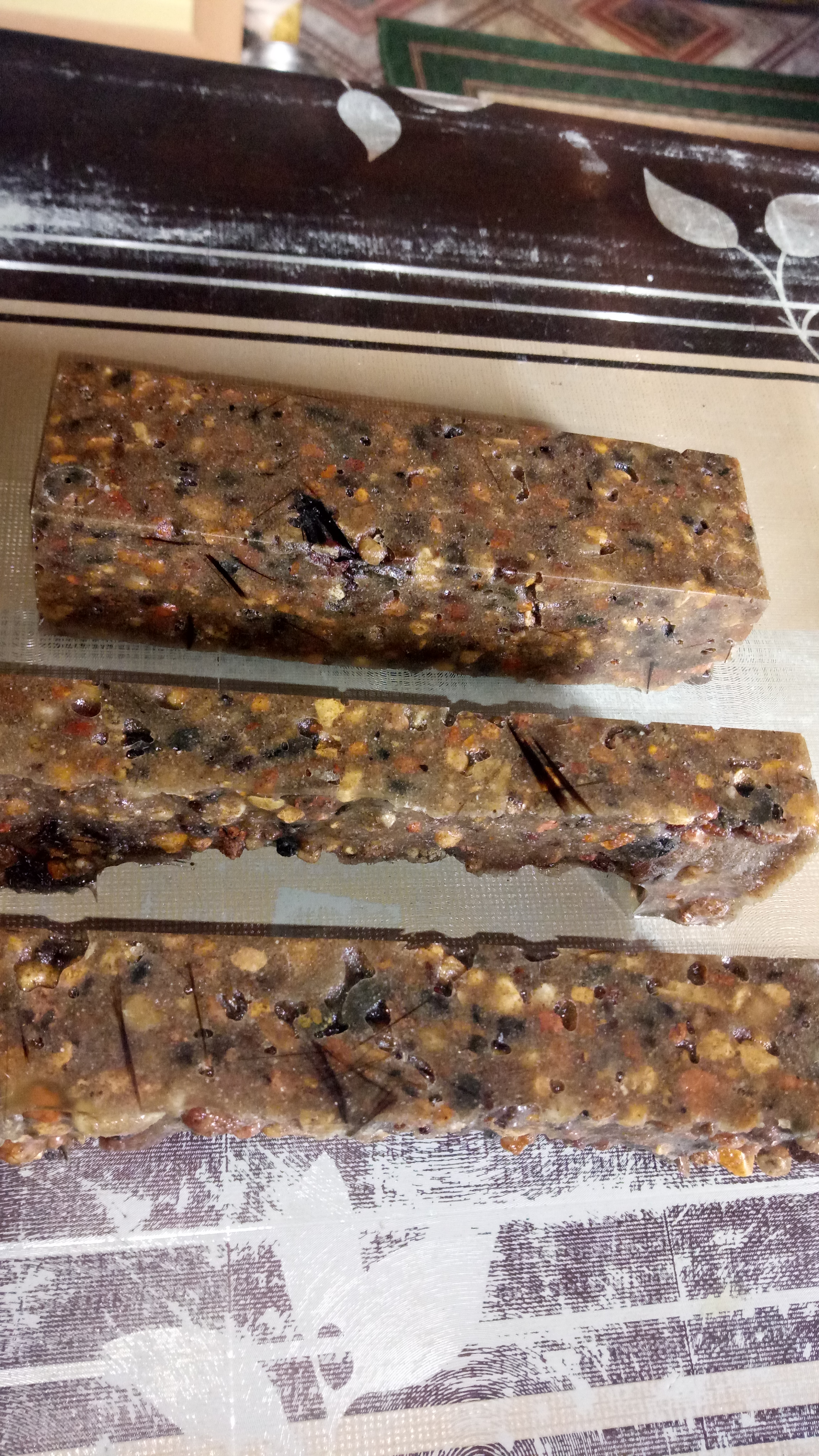

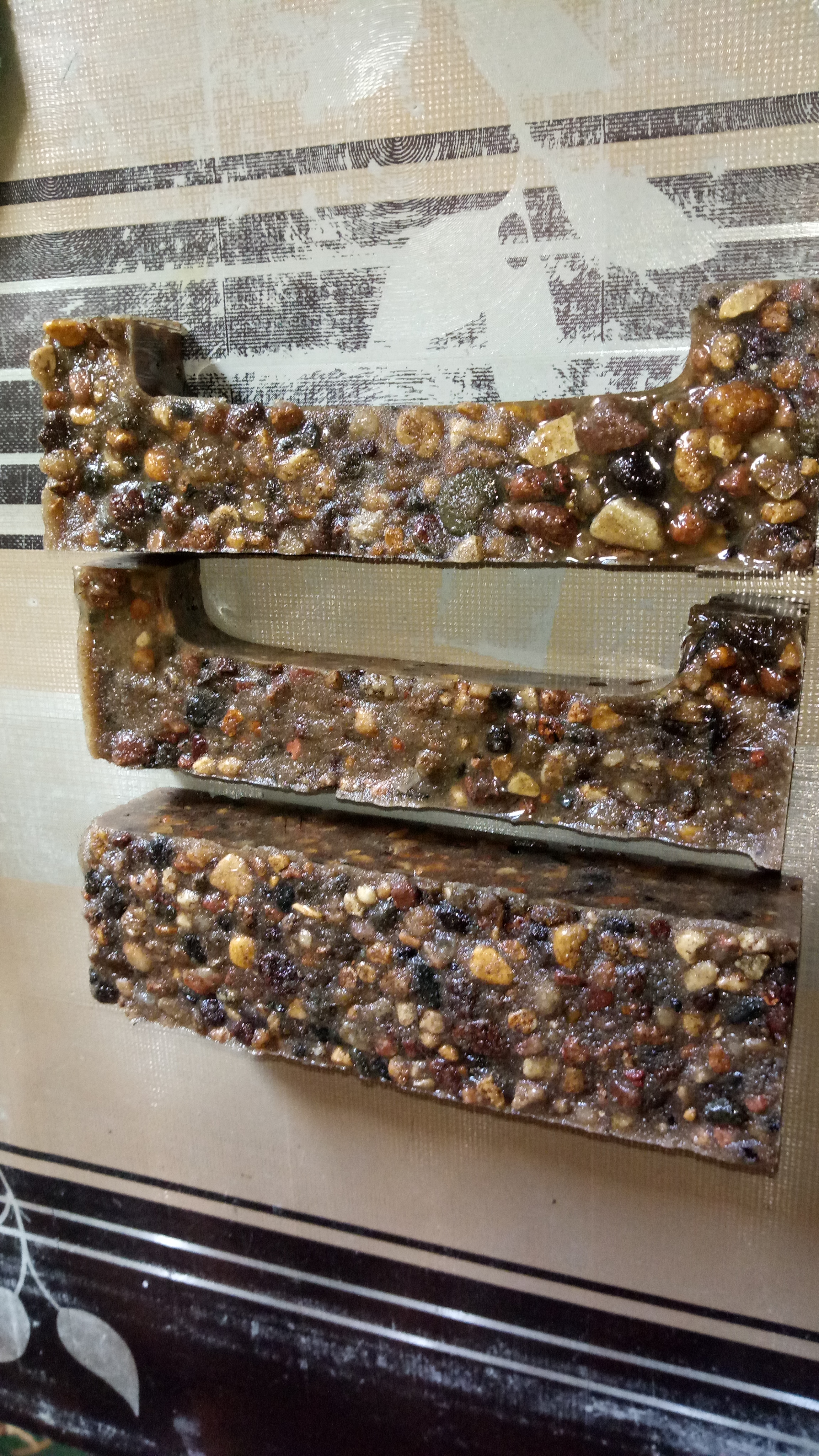

Гелькоут они не первые используют. Вот везде по разному. Кто смолу по весу, кто по объёму в % добавляет. Отсюда и разногласия процентов. С крупной фракцией щебня 5-15мм и 10% эпоксидки по весу поверхность гладенькая и без каверн, даже лишняя смола выходит. При фракции3-5мм и 10% смолы по весу, смесь уже не такая текучая. Есть каверны на готовой поверхности, но при разломе воздушных карманов не нашёл.эту смесь уже надо притрамбовывать палочкой и смолы лишней не выходит. Песок везде обычный мытый. Гелькоут завсегда сделает внешний вид монолитным и презентабельным
