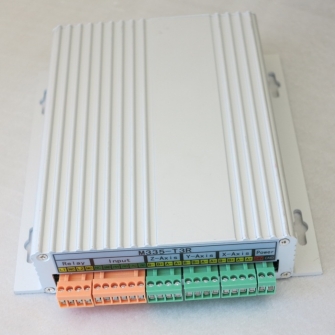

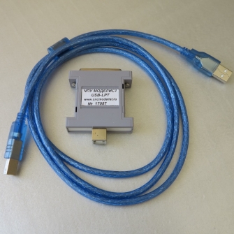

Всем доброго дня, есть огромное желание попробовать и освоить LinuxCNC, имеется вот такое железо как на картинках, управление с ноутбука Asus c процессором i7, возможно ли управлять через USB-LPT переходник и как настроить, буду благодарен за любую информацию по этому поводу, заранее всем спасибо.
Переходник USB-LPT для контроллера ЧПУ станка https://cncmodelist.ru/komplektacia/controller-tb6065/perekhodnik-usb-lpt-dlya-kontrollera-chpu-stanka.html (4262 просмотра) <a class='original' href='./download/file.php?id=179508&sid=82d1668d351ca1ff00cf3f8db277b71a&mode=view' target=_blank>Загрузить оригинал (70.71 КБ)</a>
M335-T3 3х осевой LPT контроллер в алюминиевом корпусе https://cncmodelist.ru/komplektacia/controller-tb6065/kontroller-chpu-stanka-3kh-osevoj-v-alyuminievom-korpuse-lpt.html (4262 просмотра) <a class='original' href='./download/file.php?id=179509&sid=82d1668d351ca1ff00cf3f8db277b71a&mode=view' target=_blank>Загрузить оригинал (56.46 КБ)</a>

В ноутбуке и на ПК интерфейс USB не может работать в режиме реального времени, который необходим для полноценной работы LinuxCNC.

Жаль, очень жаль (( То есть подключение возможно лишь через LPT порт?
Re: Возможно ли подключение LinuxCNC через USB-LPT ?
Подключение возможно через любой порт, и через USB тоже. Но в случае с USB, устройство сможет работать только как пользовательское устройство без гарантии по задержкам передачи данных. Кроме того, для работы с LinuxCNC придётся написать спец драйвер, если такого драйвера ещё нет в природе :)
