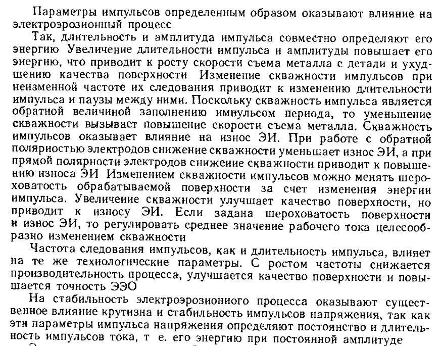

Понятно, а изменение скважности (ширины импульса) дает не тот же результат? то есть чем меньше импульс тем лучше чистота поверхности. Если так, то можно и снизить частоту?

Выделение_149.png (12909 просмотров) <a class='original' href='./download/file.php?id=177618&sid=c1154fba02c6ff65f7e15e7ba0c21c91&mode=view' target=_blank>Загрузить оригинал (86.22 КБ)</a>
serg8719 писал(а):как написано в советских книгах
да,реально много книг ,где все подробно описано
за последние годы физика процесса сильно не изменилась...
изменились:
элементная база генераторов - отсюда габариты уменьшились на порядок
"проще" стало достигать нужных параметров - частоты ,тока
добавки для промывочных жидкостей и ж. для ванн
и некоторые другие вещи

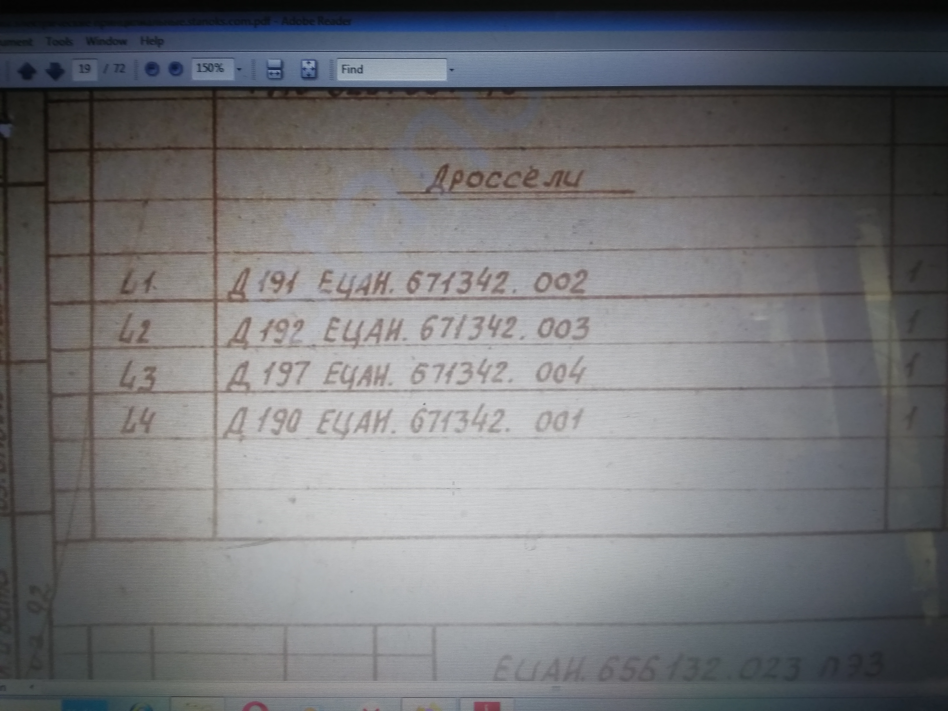

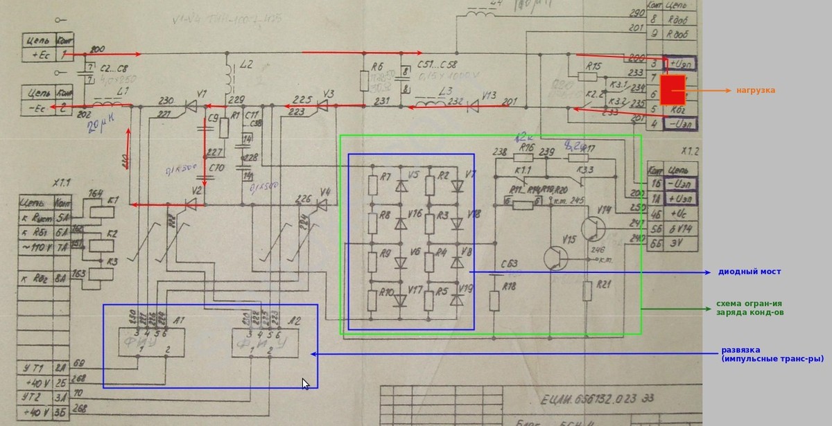

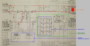

Дроссели этой отметки в интернете не найти.
сколько у них мгн и ампера?
где купить?
Выделение(005).jpg (9758 просмотров) <a class='original' href='./download/file.php?id=183534&sid=c1154fba02c6ff65f7e15e7ba0c21c91&mode=view' target=_blank>Загрузить оригинал (164.9 КБ)</a>
IMG_20200704_151914.jpg (9758 просмотров) <a class='original' href='./download/file.php?id=183535&sid=c1154fba02c6ff65f7e15e7ba0c21c91&mode=view' target=_blank>Загрузить оригинал (2.2 МБ)</a>
