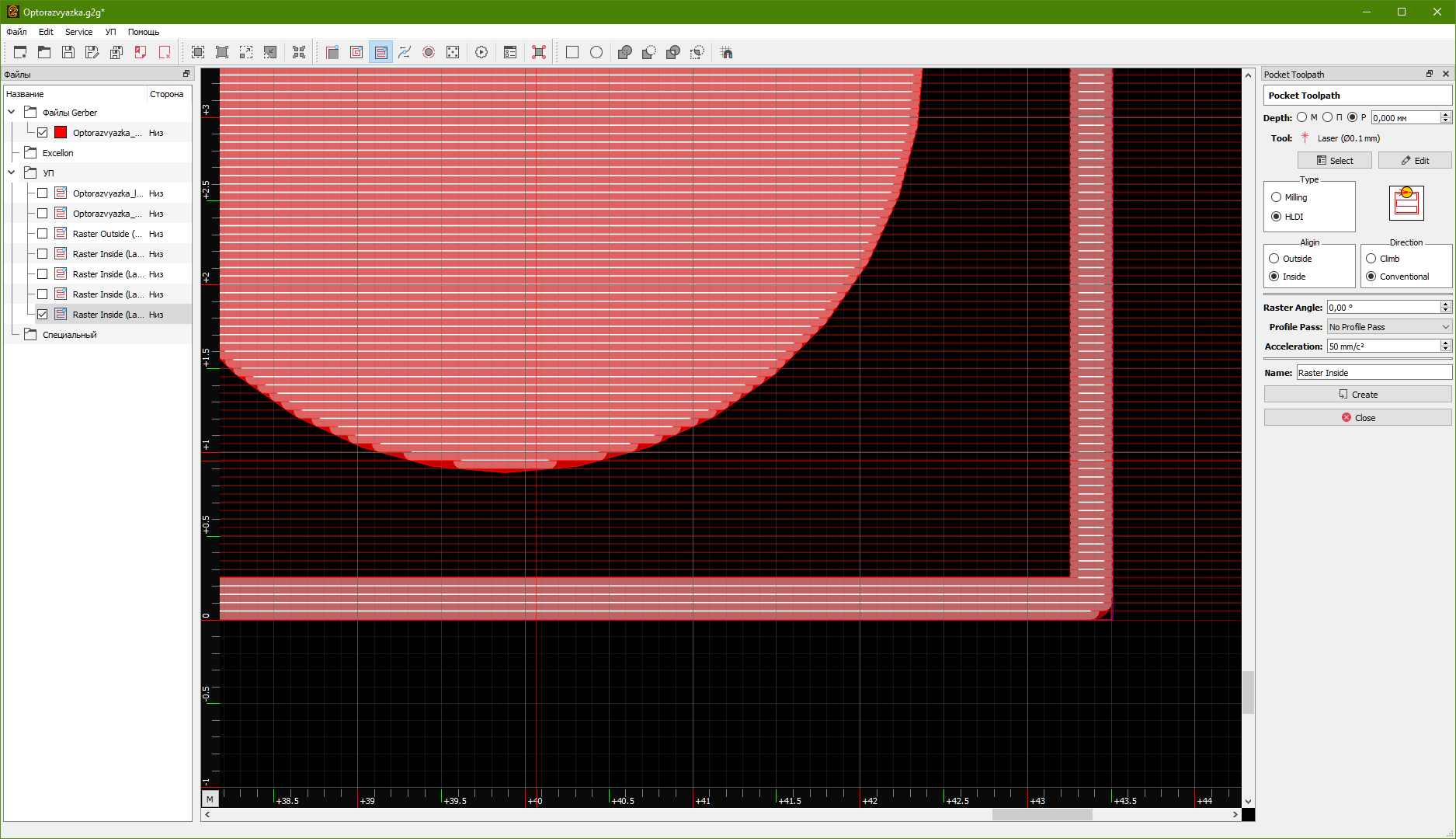

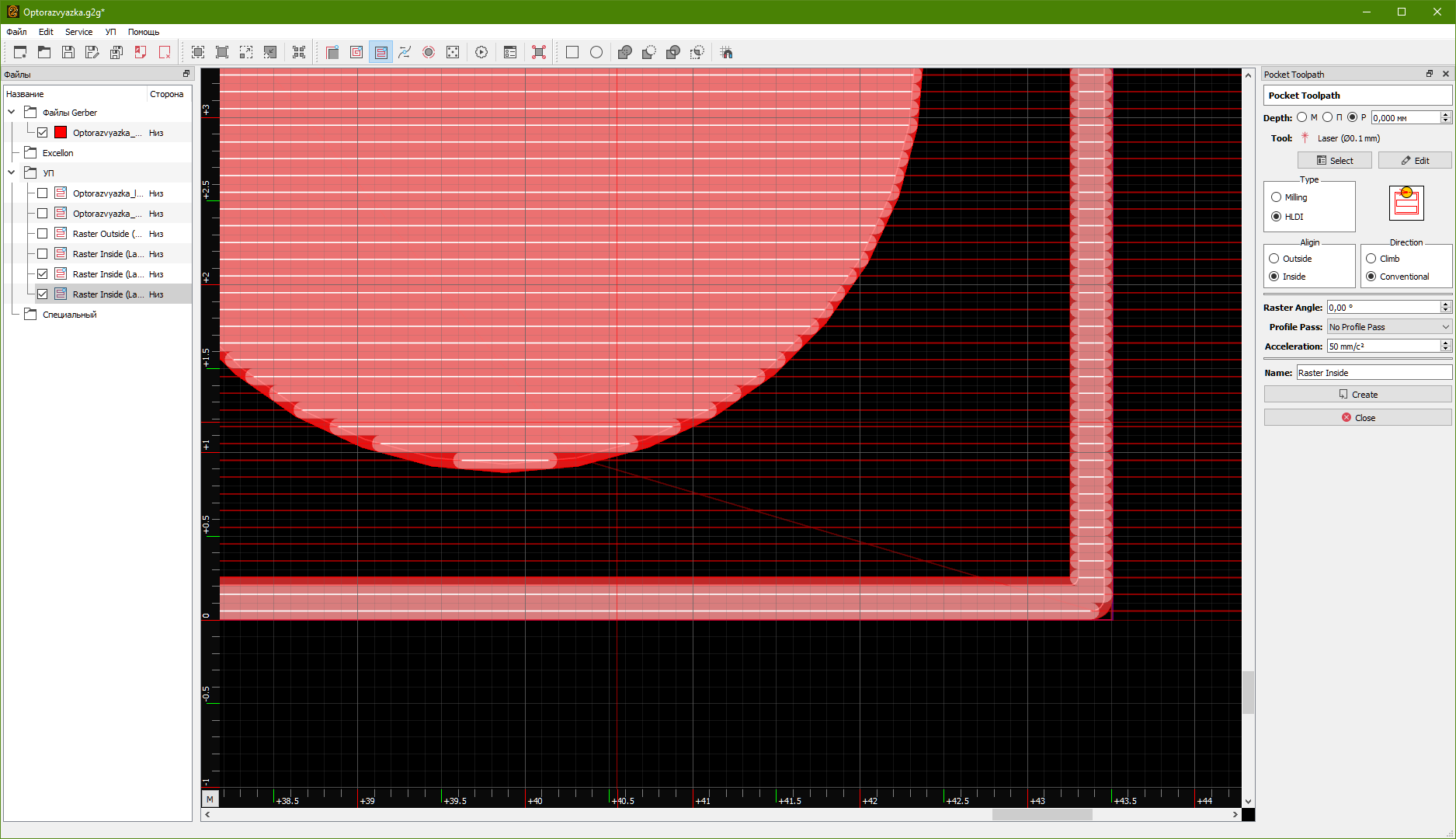

s_erg писал(а):Там видно что переход строки происходит не в конце поля а в конце платы и визуально кажется
что происходит изменение скорости. Хотя это может и не повлияет на засветку.
Программу прилагаю и там видно что в 7,11,17 и т/д происходит скачек по Y
по идее эти строки лишние.
Действительно бяка происходит. Это из за того что происходит реверс траекторий для низа как для обычной фрезы. Необходимо для лазера его отключить в коде.
p.s.
Поправил и перезалил.
Багтрекер
Тестовая версия

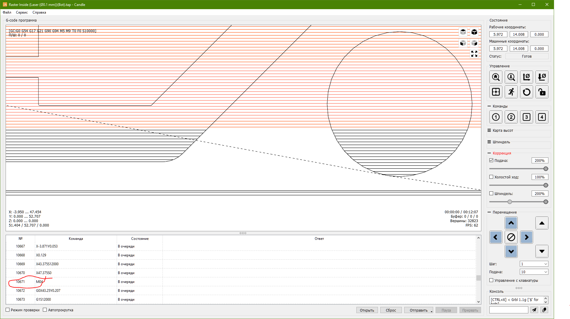

Спасибо. Скачки пропали. Запустил станок в режиме лазера но вместо лазера шпиндель.
Подходит к дорожке останавливается включается шпиндель проходит дорожку выключается и т.д.
Может это из за шпинделя но в холостом режиме то же видно что скорость на дорожке замедляется.
В общем надо смотреть с лазером да и то это замедление может и не сказаться на качестве ведь все дорожки
засвечиваются на одной скорости.
Хотя странно ведь в программе везде одна скорость и должно равномерно перемещатся от начала до конца строки.

Похоже программа работает от точки к точке и разгонные участки в начале и конце не имеют смысла.
Нельзя ли чтобы шаговик X понимал только начальную и конечную точки а все промежуточные относились только к лазеру
X-Ray
Сообщения: 599
Репутация: 275
Настоящее имя: Дамир
Re: Grber2GCode (фрезеровка печатных плат на ЧПУ)
Сообщение X-Ray »
s_erg писал(а):Похоже программа работает от точки к точке и разгонные участки в начале и конце не имеют смысла.
Эта УП работает корректно только при $32=1 (Laser mode)

Поставил режим разера все заработало. Спасибо.

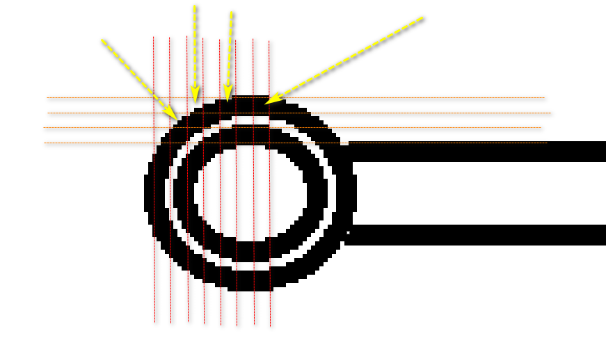

Был у меня опыт общения с теми кто растровым образом делает засветку, так там тоже нюансов очень много, например, имеем некий проводник с контактом:
2020-02-10_233630.png (3529 просмотров) <a class='original' href='./download/file.php?id=176535&sid=2ee293d0e1911aa3078e739f36349820&mode=view' target=_blank>Загрузить оригинал (35.68 КБ)</a>
Первый нюанс - связан с тем как определить в какой ячейке нужно включать лазер а в какой нет, если количество точек на одну "расчетную точку положения лазера" может быть больше одного пикселя рисунка.
Второе - имеем проводник толщиной 0.3 мм, а ширина лазерного луча 0.2 мм, в итоге для засветки проводника мы должны сделать или один проход, и толщина будет 0.2мм, или 2 прохода, но толщина будет уже 0.4 мм. (С расчетом на то что после прохода линии по оси X, мы по оси Y смещаемся постоянно на один и тот-же шаг).
Ну и много было других нюансов, все на вскидку и не помню.
