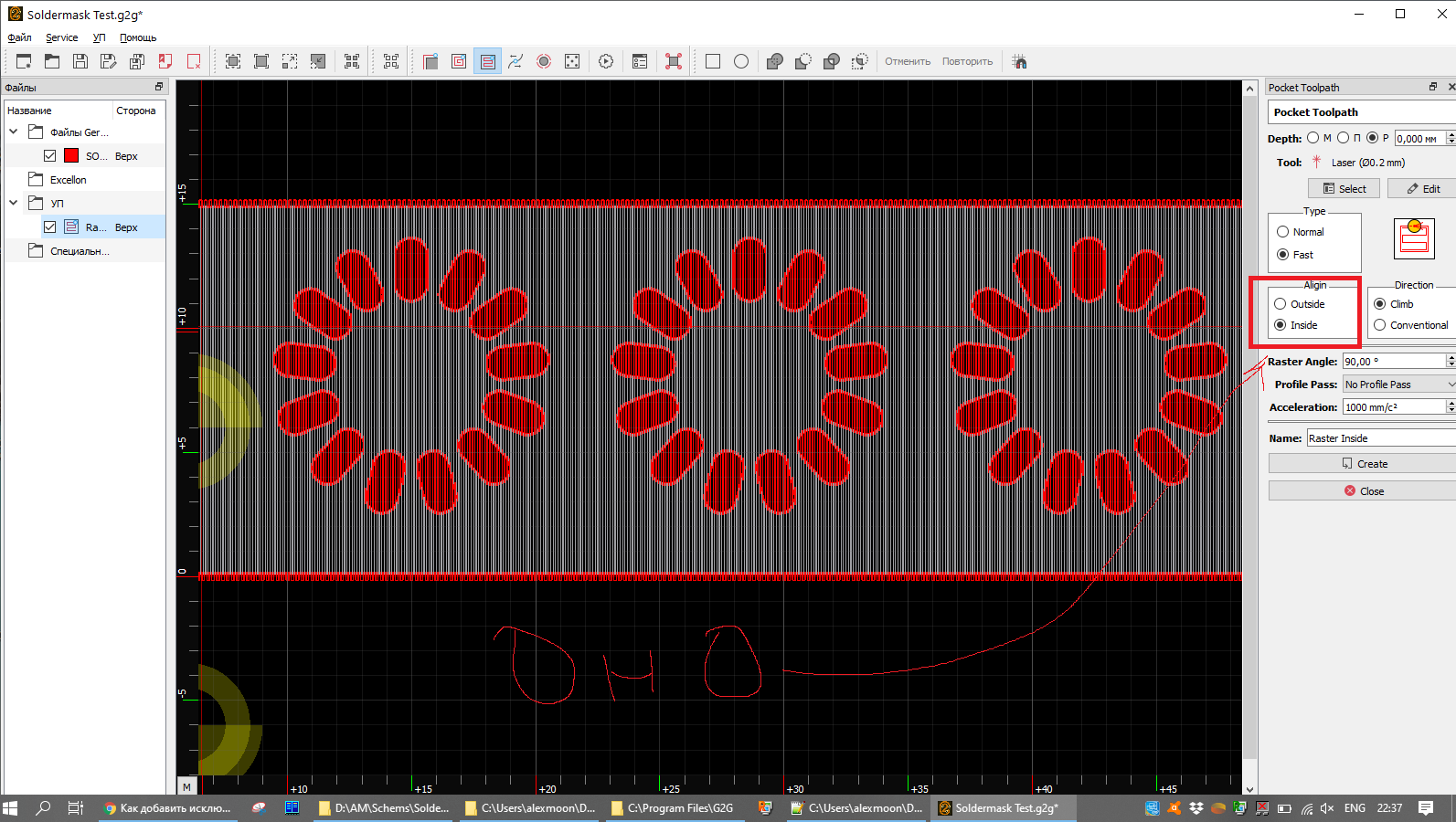

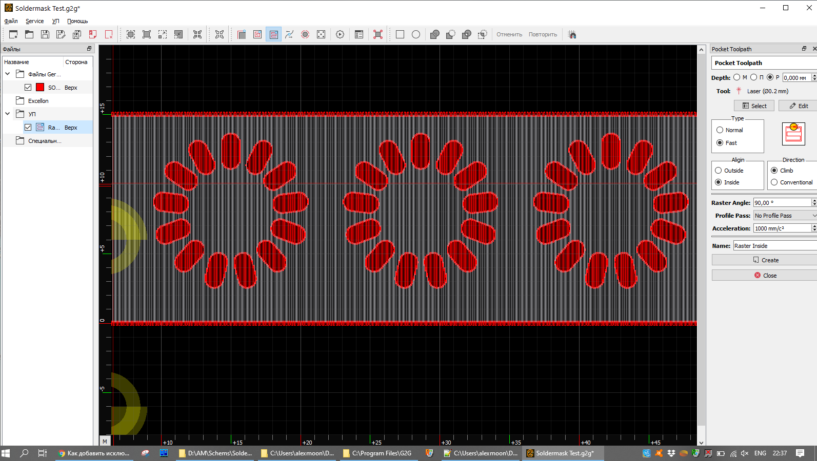

А могли бы Вы добавить простенький функционал - чекбокс "инверсный вывод", чтобы можно было как негативный, так и позитивный фоторезист засвечивать?
Заранее благодарен!

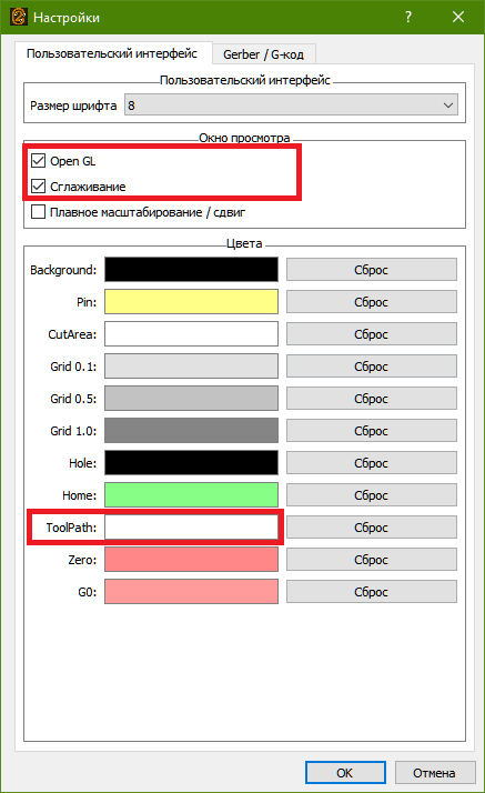

Курдль писал(а):А могли бы Вы добавить простенький функционал - чекбокс "инверсный вывод", чтобы можно было как негативный, так и позитивный фоторезист засвечивать?
screenshot.png (3055 просмотров) <a class='original' href='./download/file.php?id=176475&sid=24c5403aeb1770f009477599bb20dc93&mode=view' target=_blank>Загрузить оригинал (134.28 КБ)</a>
И влючите это, так будет симпатичнее и производительнее.

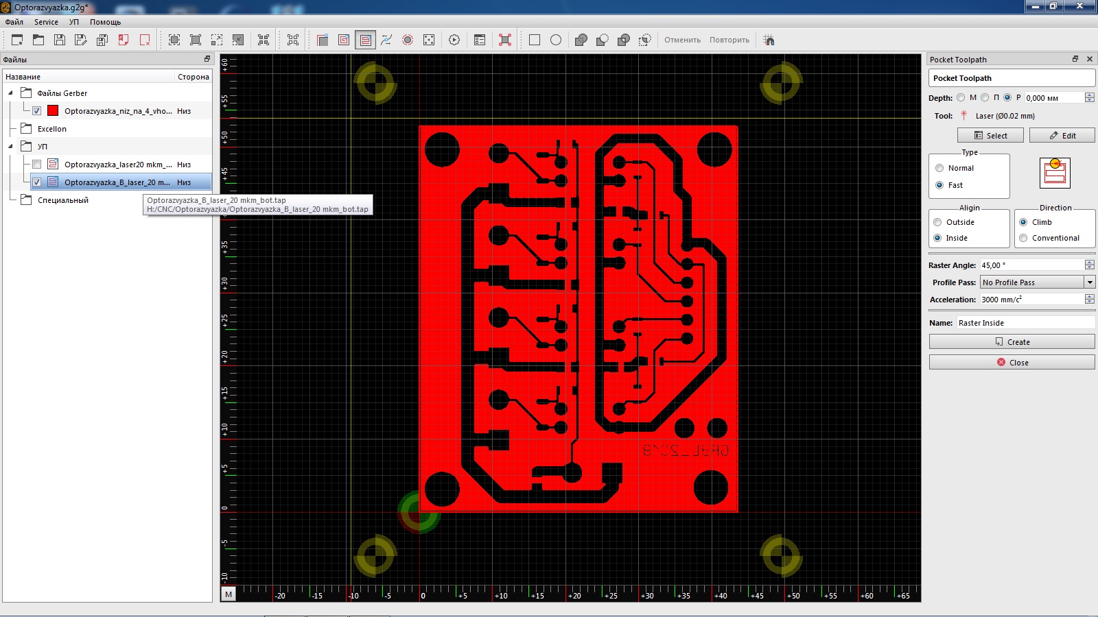

Laser.zip
(1.81 МБ) 276 скачиваний
Laser.jpg (3050 просмотров) <a class='original' href='./download/file.php?id=176480&sid=24c5403aeb1770f009477599bb20dc93&mode=view' target=_blank>Загрузить оригинал (405.34 КБ)</a>
Laser_1.jpg (3050 просмотров) <a class='original' href='./download/file.php?id=176481&sid=24c5403aeb1770f009477599bb20dc93&mode=view' target=_blank>Загрузить оригинал (362.75 КБ)</a>
Laser_2.jpg (3050 просмотров) <a class='original' href='./download/file.php?id=176482&sid=24c5403aeb1770f009477599bb20dc93&mode=view' target=_blank>Загрузить оригинал (250.11 КБ)</a>
Результаты работы УП PocketR G2G на CNC3018 по механике (без лазера).
$32 включал в обоих режимах.
$120 = 3000
$121 = 3000
$110 = 5000
$111 = 5000
Подача для лазера в Базе инструментов 1500 мм/мин
Ускорение в УП PocketR 3000 mm/sec^2.
Угол растра 45 град.
NC Corrector показал, что для данной платы засветка продолжится 2ч 34 мин.
Размер платы 53 х 43 мм.
Практически вся площадь сканируется.
Снял шпиндель (лишний вес, ограничивающий предельные возможности ШД). в ходе работы по Х ШД тянул каретку шпинделя, по Y ШД тянул стоковый свой стол. Отключил провода от шпинделя, заизолировал их отдельно друг от друга и от окружающих предметов. Запустил g-код на Candle сначала на 10% подачи, а затем довёл и до 100%.
Первые итоги. В самом начале ШД пищат(ит?), скорее всего при микроперемещениях на углах при 45 градусах растра, нагрузки на ШД сверх его (их) возможностей в таких условиях и идёт пропуск шагов. Потом всё идёт нормально.
По поведению ШД - на мой взгляд во время включения и выключения лазера ШД меняют скорость, так как ведут себя так же как и на краях траектории ( проверялась версия сегодняшняя G2G). Повторюсь, что менял $32, но ШД щёлкали не только на краях, если была засветка по линии растра.
Проект и g-код прикреплён.

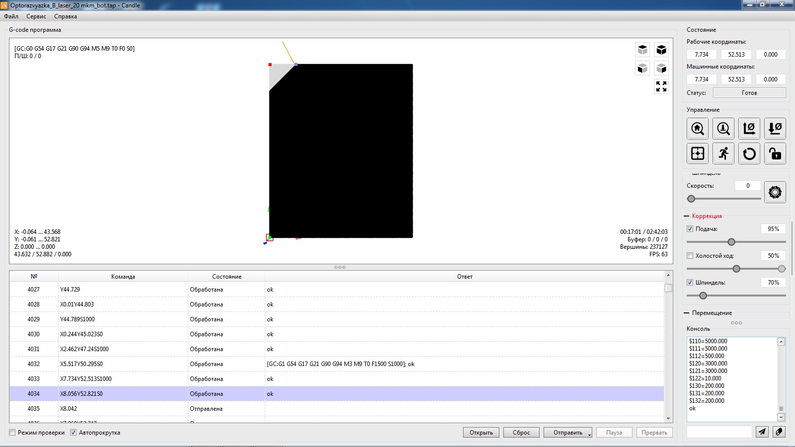

Добрый день. Запустил я файл в LaserGRBL с лазером 0.1 только без лазера в холостую.
Там видно что переход строки происходит не в конце поля а в конце платы и визуально кажется
что происходит изменение скорости. Хотя это может и не повлияет на засветку.
Программу прилагаю и там видно что в 7,11,17 и т/д происходит скачек по Y
по идее эти строки лишние.
Попробовал удалить строки скачки пропали но все равно видно замедление скорости при переходе на плату.
Optorazvyazka.rar
(734.92 КБ) 282 скачивания

Попробовал удалил строки. Скачки убрались но видно замедление скорости при переходе на плату
