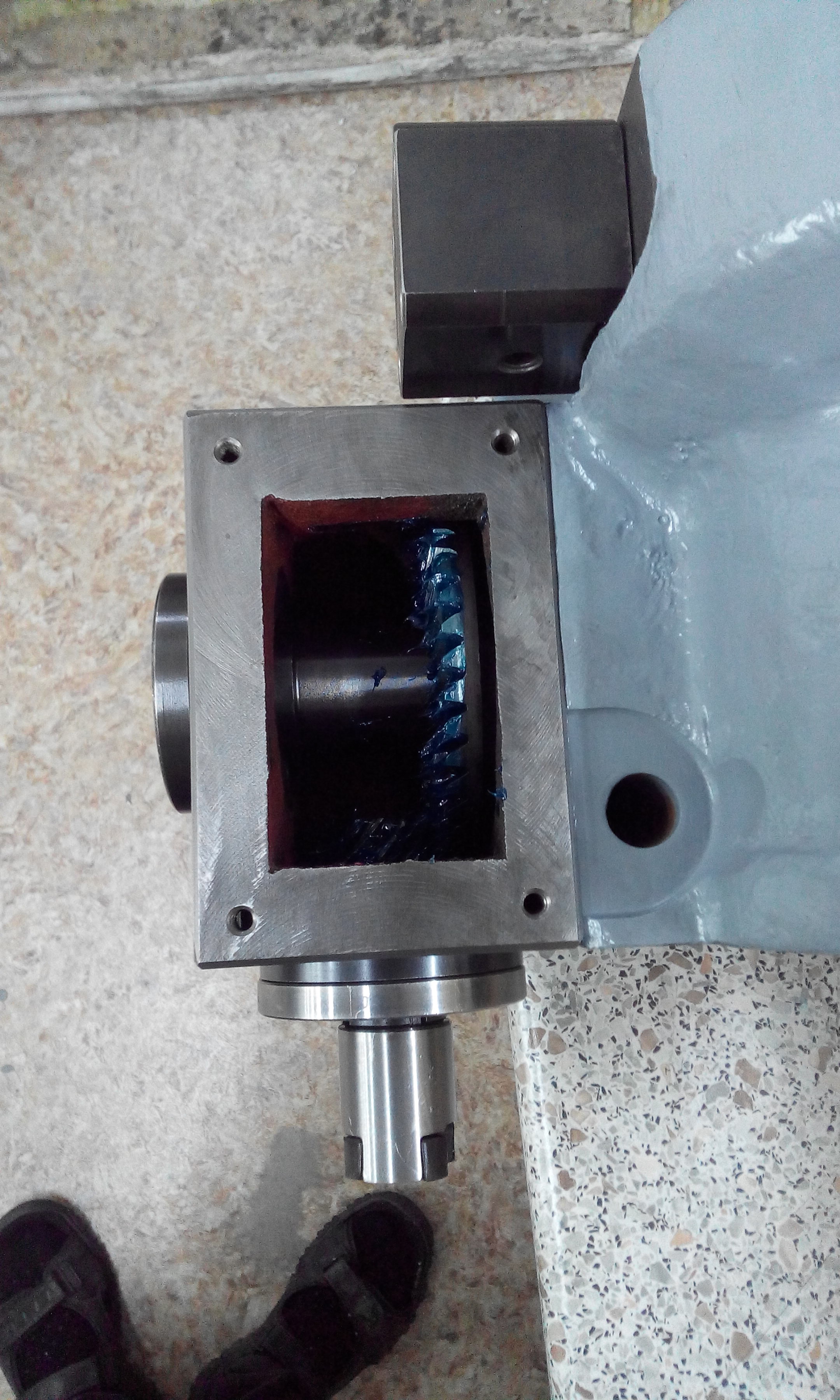

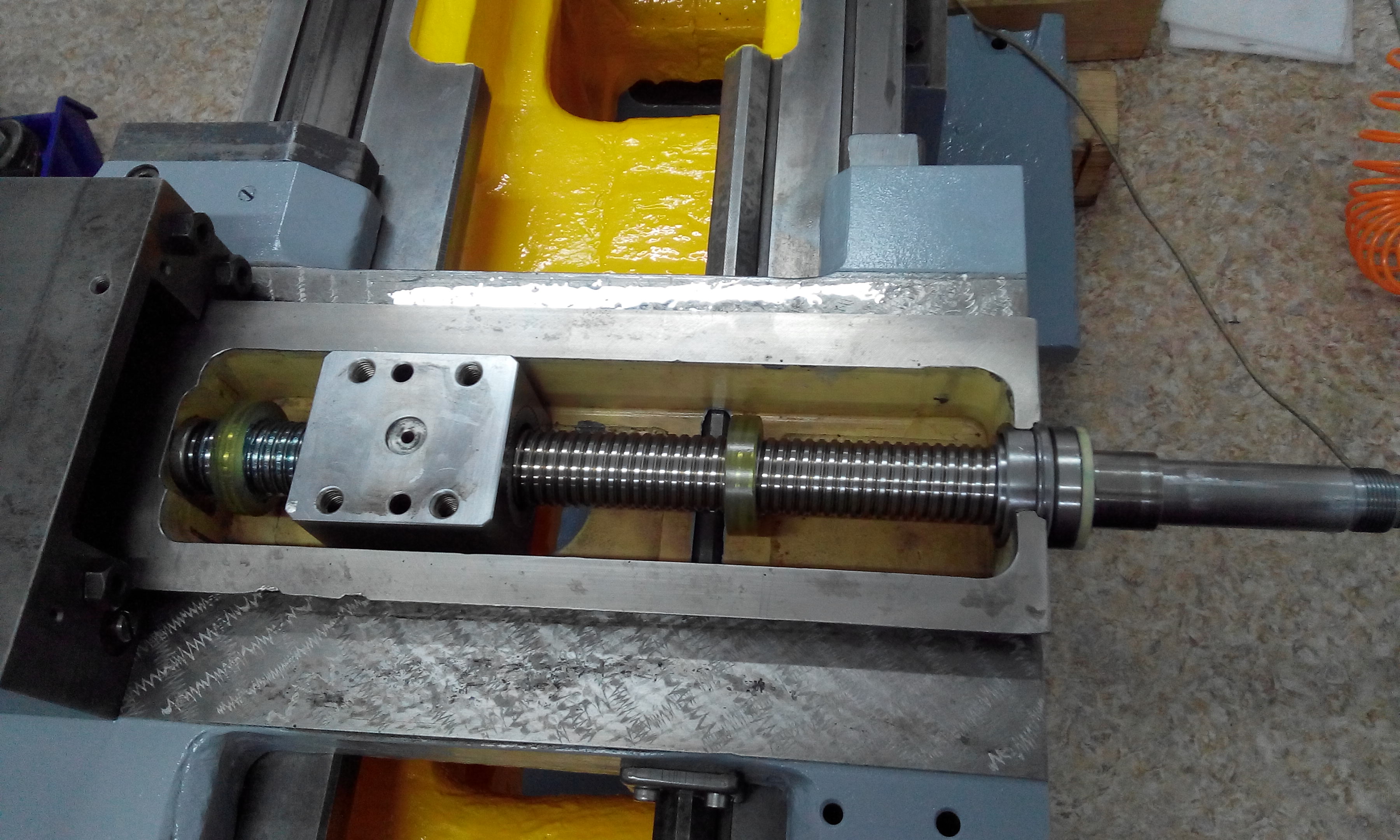

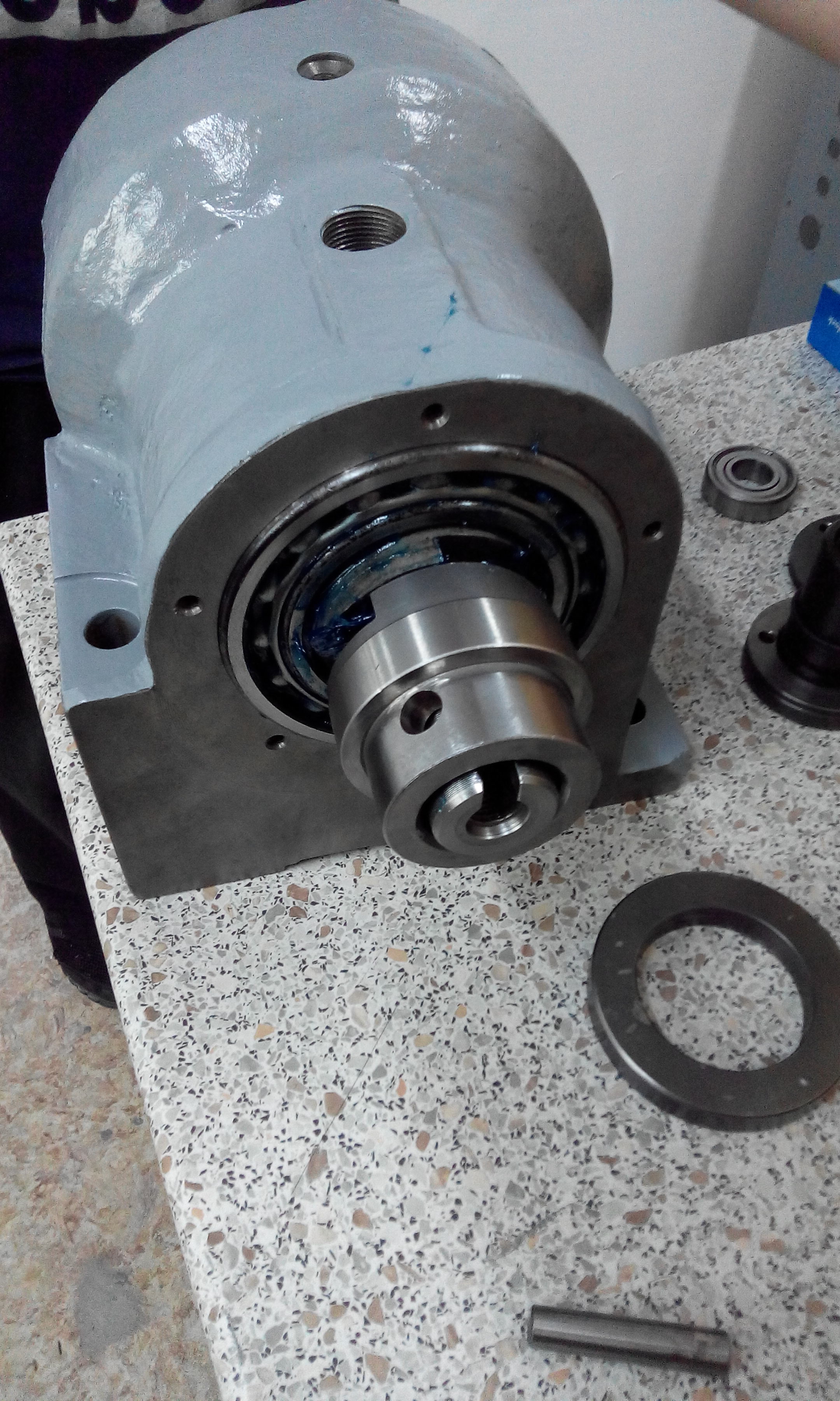

Немного фоток с ремонта накидаю.

а у вас "жопка" револьверки целая? у меня обе были лопнуты и заварены..
john1987887
Сообщения: 3063
Репутация: 1802
Re: 16Б16Т1С1
Сообщение john1987887 »
Там, где датчик с герконами сидит? Да, целая.
Re: 16Б16Т1С1
По смазке
На своем столкнулся с таким нюансом, каналы для масла которые проходят в суппорте довольно большие по размеру
В них нужно заливать большой объем масла, что бы дошло до нужной точки и утечка в них заметная
В общем куда смог во внутрь вставил трубки , а в некоторых местах вобще пошел трубками в обход каналов
Так стало заметно лучше :)
john1987887
Сообщения: 3063
Репутация: 1802
Re: 16Б16Т1С1
Спасибо за наводку. ШВП я точно жижей мазать не буду, буду шприцевать нориальной консистентной смазкой. У тебя нижние прижимные планки суппорта тоже с точками смазки? У меня да, но нужно ли их мазать? Там же зазор всегда.
