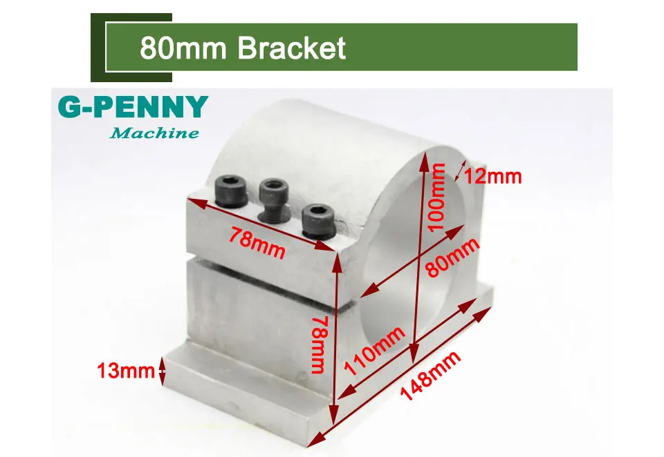

Наиль, добрый день.
Скажите, можно ли на Вектроник А2 поставить шпиндель диаметром 80 мм на штатный хомут?
Видимо, вот такой хомут: https://ae01.alicdn.com/kf/HTB1fhbMjyCY ... HtVXaq.jpg
Или нужно у Вас заказывать хомуты под такой движок? У меня стоял на 52 мм шпиндель, хочу перейти на более мощный.
(и как, черт возьми, можно вынуть старый хомут из креплений, очень уж он там плотно сидит)

Здравствуйте Сергей!
Чтоб такой хомут поставить, у него нужно "уши" спилить, чтобы по ширине был не шире каретки Z. Проверьте параллельность отверстия под шпиндель, относительно крепежной плоскости, зачастую она бывает не идеальной, в таком случае, нужно выровнять прилегающую плоскость. Такой хомут придется крепить с внутренней стороны пластины, каретки Z. Снять пластину, просверлить отверстия, закрепить хомут и в сборе поставить на место.
Проще будет заказать пару хомутов у меня.
:hehehe: попробуйте использовать систему рычага.

Я так и подумал, что он изнутри крепится. Не готов я морально к таким заморочкам, проще действительно заказать.
Я всерьез еще не пробовал его вытаскивать (думал такой же движок купить вместо сгоревшего), но вроде созрел до большого шпинделя, а значит, вопрос скоро встанет ребром.

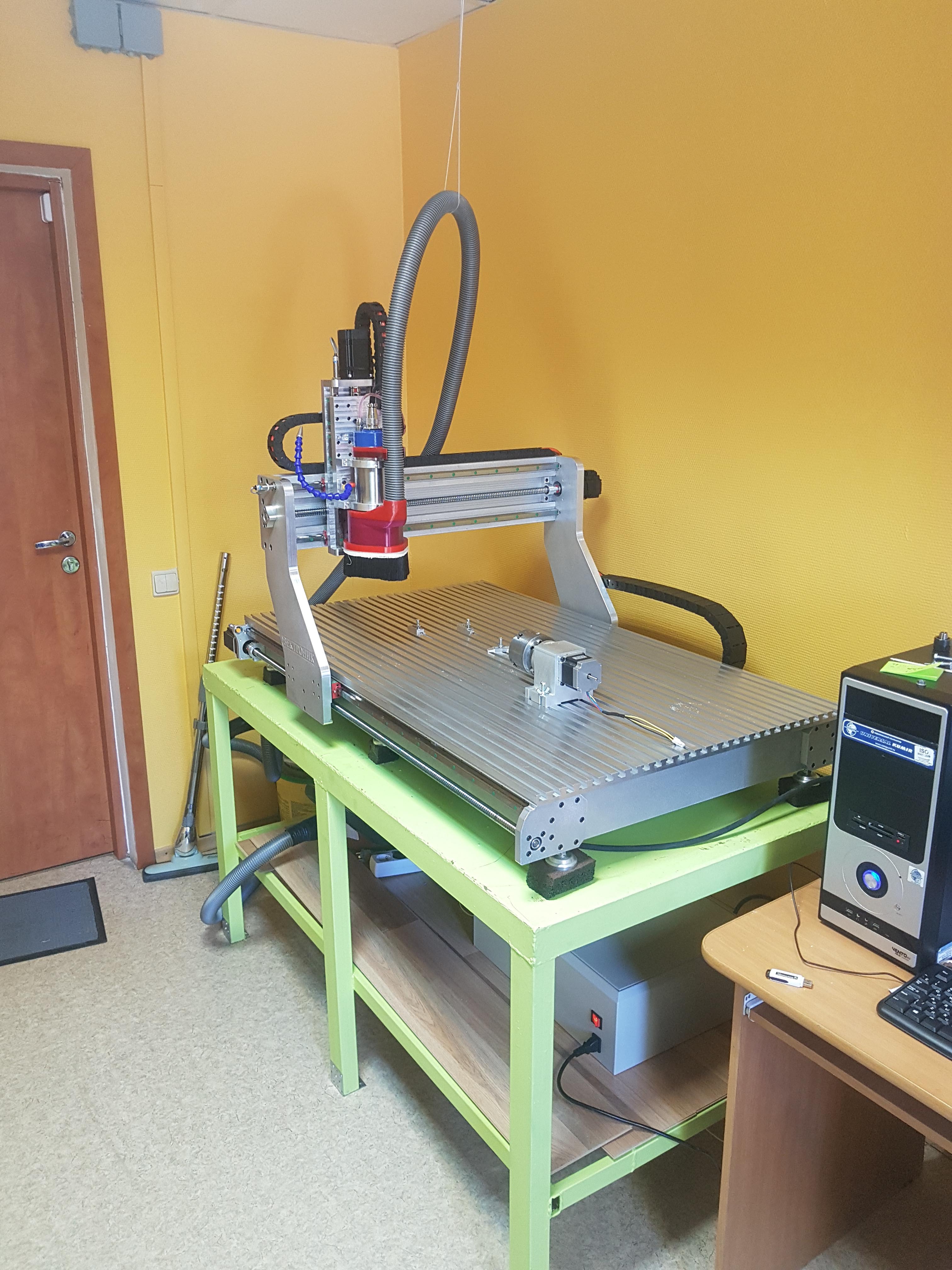

Вот я дождался свой станок!!!
Наиль, огромное спасибо за проделанную работу и последующую поддержку по возникающим вопросам.
Все доехало в целости, разгружено с нежностью, поставлено на верстак и запущено. Только шкаф не повесил еще.
Немного опробовал в работе - доволен как слон!!!
111.jpg (5700 просмотров) <a class='original' href='./download/file.php?id=171113&sid=1b7b01c93401e90e7d3d73fadf199225&mode=view' target=_blank>Загрузить оригинал (1.03 МБ)</a>

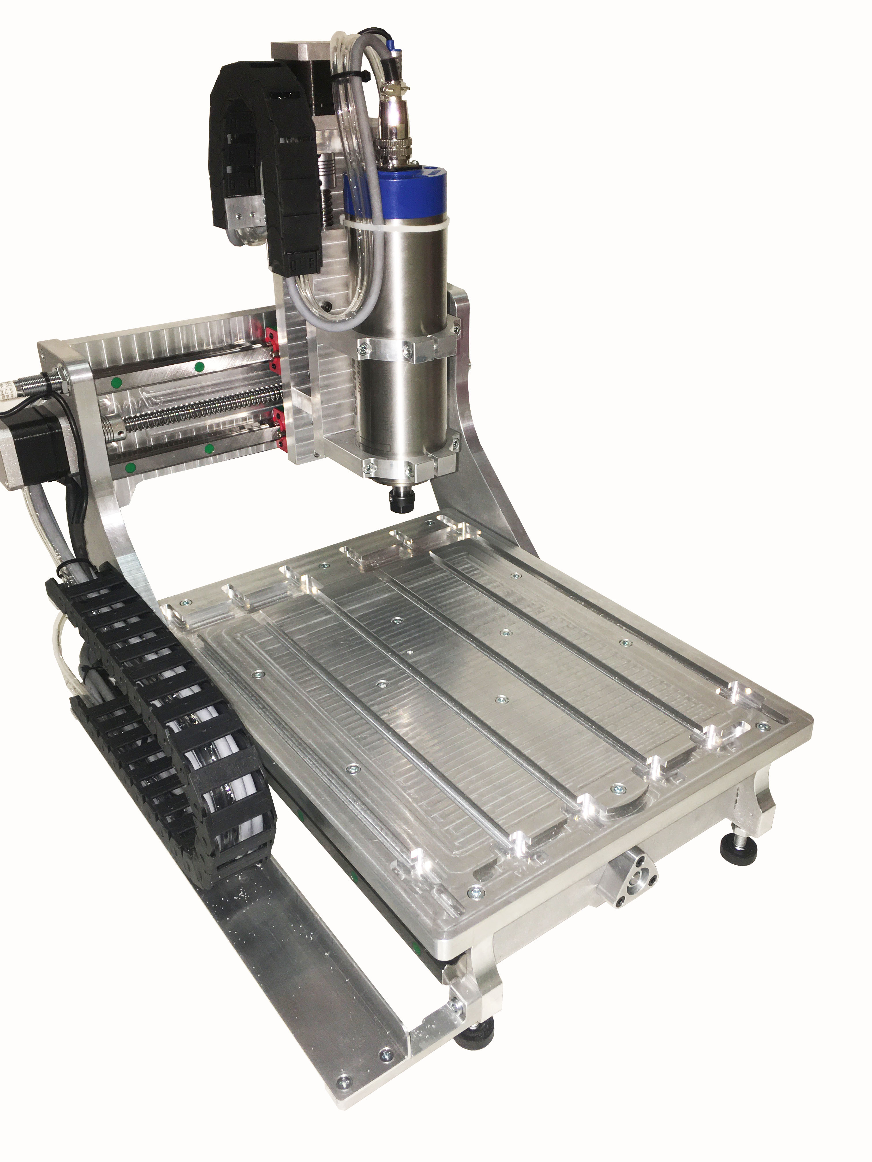

Также хочу представить новый миниатюрный, почти карманный станок :hehehe: Вектроник Микроб-РП
Рабочее поле 250х200х90 мм.
Направляющие HGR15 Hiwin
По всем осям ШВП 1204
Материал Д16 14 мм.
Под двигатели Нема17
Цена собранной механики (СМ) 51240 р.
Данный станок понравится домашним мастерам, прекрасно справляется с цветными металлами, деревом, пластиком, полимерами.
Подробно можно посмотреть на сайте в меню Станки - Мини - Микроб РП-СМ
https://vektronik.ru/stanki/format-mini.html
Видео первой стружки https://www.youtube.com/watch?v=HlGBygXivAc&t=35s
Также несколько фото, присланные владельцем, который ну очень доволен станком.
Доставка из Красноярска по России, любой транспортной компанией.
Оплата на р/сч ИП
Микроб (5338 просмотров) <a class='original' href='./download/file.php?id=171621&sid=1b7b01c93401e90e7d3d73fadf199225&mode=view' target=_blank>Загрузить оригинал (990.16 КБ)</a>
Микроб

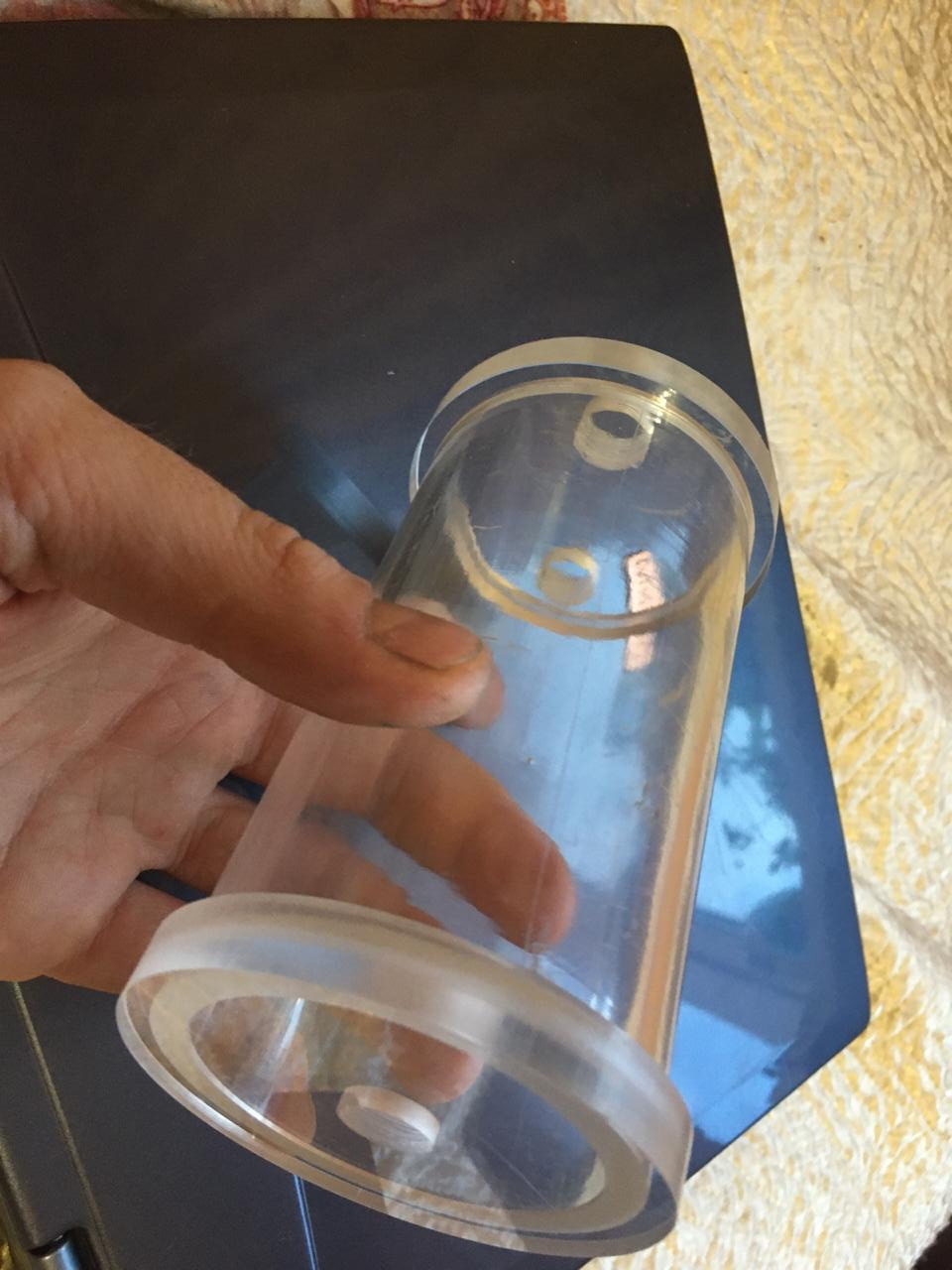

Емкость под систему охлаждения, материал оргстекло (5338 просмотров) <a class='original' href='./download/file.php?id=171622&sid=1b7b01c93401e90e7d3d73fadf199225&mode=view' target=_blank>Загрузить оригинал (168.01 КБ)</a>

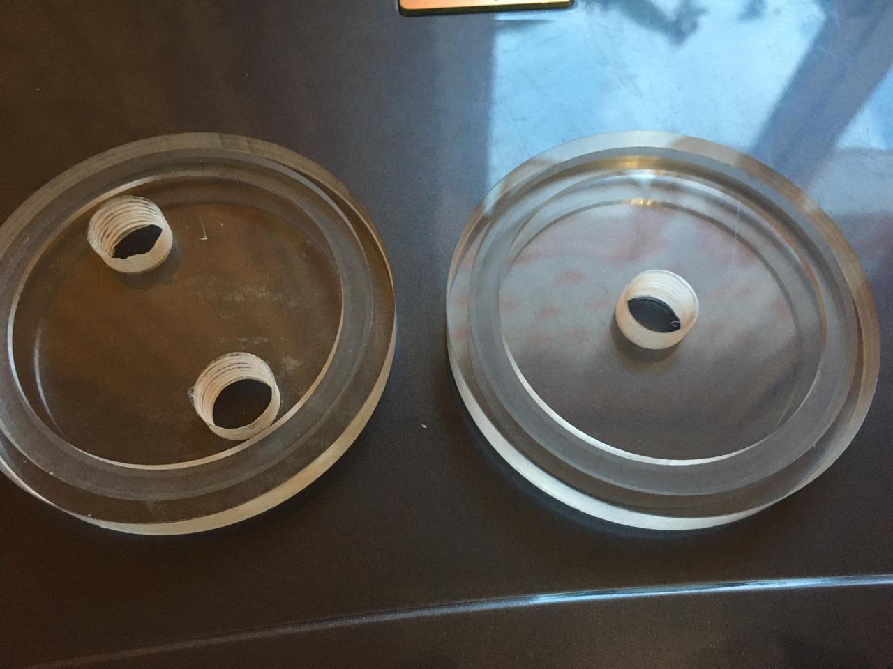

Емкость под систему охлаждения, материал оргстекло (5338 просмотров) <a class='original' href='./download/file.php?id=171623&sid=1b7b01c93401e90e7d3d73fadf199225&mode=view' target=_blank>Загрузить оригинал (169.56 КБ)</a>

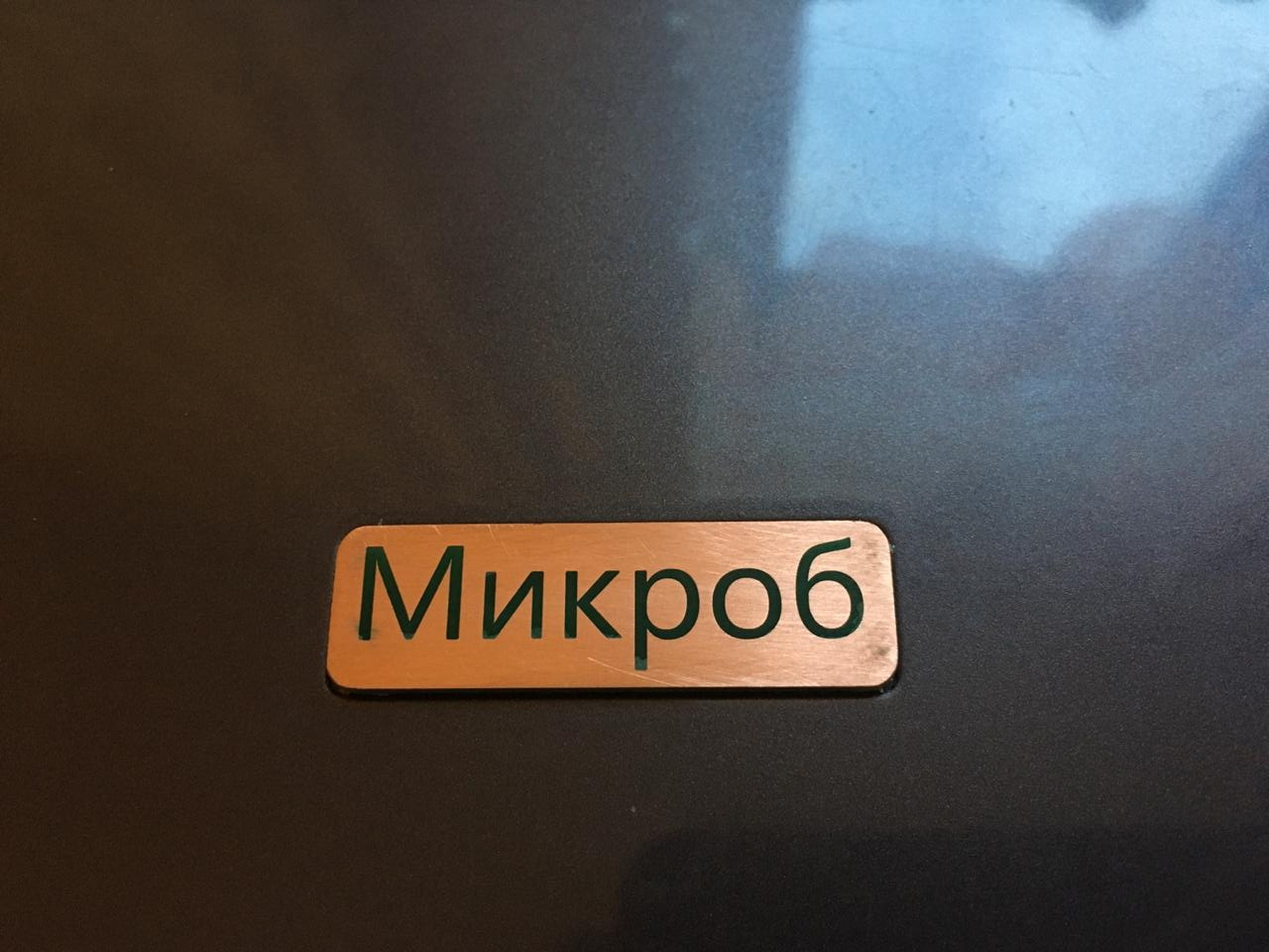

Шильд на ноутбук:-) размер 25х8 материал фольгированный текстолит (5338 просмотров) <a class='original' href='./download/file.php?id=171624&sid=1b7b01c93401e90e7d3d73fadf199225&mode=view' target=_blank>Загрузить оригинал (167.25 КБ)</a>
а где взяли трубу из оргстекла? :thinking:
