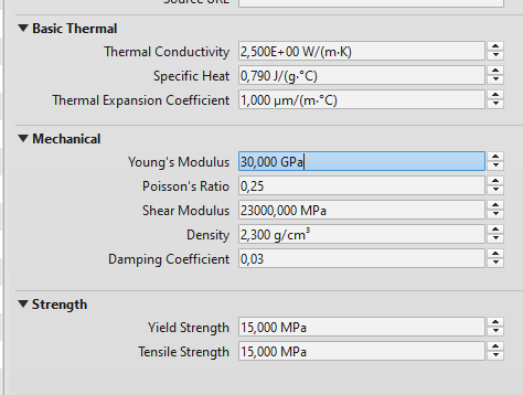

Очень интересная темя и актуальна для меня именно сейчас, потому как строю фрезер на основе полимербетона - epoxy granite, а прикидываю все во fusion360. Собственно, возник вопрос в расчете прочностных нагрузок, а материала вышеупомянутого в библиотеке нет, все что смог найти на картинке. Может кто поправит или дельное замечание даст :)

mrrvlad писал(а):Очень интересная темя и актуальна для меня именно сейчас, потому как строю фрезер на основе полимербетона - epoxy granite, а прикидываю все во fusion360. Собственно, возник вопрос в расчете прочностных нагрузок, а материала вышеупомянутого в библиотеке нет, все что смог найти на картинке. Может кто поправит или дельное замечание даст :)
Это физические характеристики чистого или армированного ПБ? И еще, модуль сдвига не великоват?
