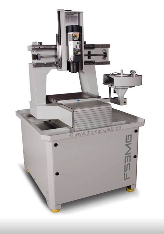

Наверное, мой следующий станок, будет из полимер-бетона, смотрю - облизываюсь... :eat:
Вообще, неплохо Thomas станки из полимер-бетона делает, все красиво, никакого колхоза...

Интересно, как они балку портала со основанием (станиной) женят? как-то не верится, что заливают монолитом...
Thomas 2.jpg (6312 просмотров) <a class='original' href='./download/file.php?id=170330&sid=b138c1263c9bee6e8d5276bfef85dd26&mode=view' target=_blank>Загрузить оригинал (266.76 КБ)</a>

Hugo писал(а):Интересно, как они балку портала со основанием (станиной) женят? как-то не верится, что заливают монолитом...
nik1 выкладывал фотки своей в разобранном виде. Там на ногах портала снизу пластины металлические со скошенными краями(усеченная пирамида), а на основании выемки как ответная часть, сформированные из того-же компаунда что и базы под рельсы.
