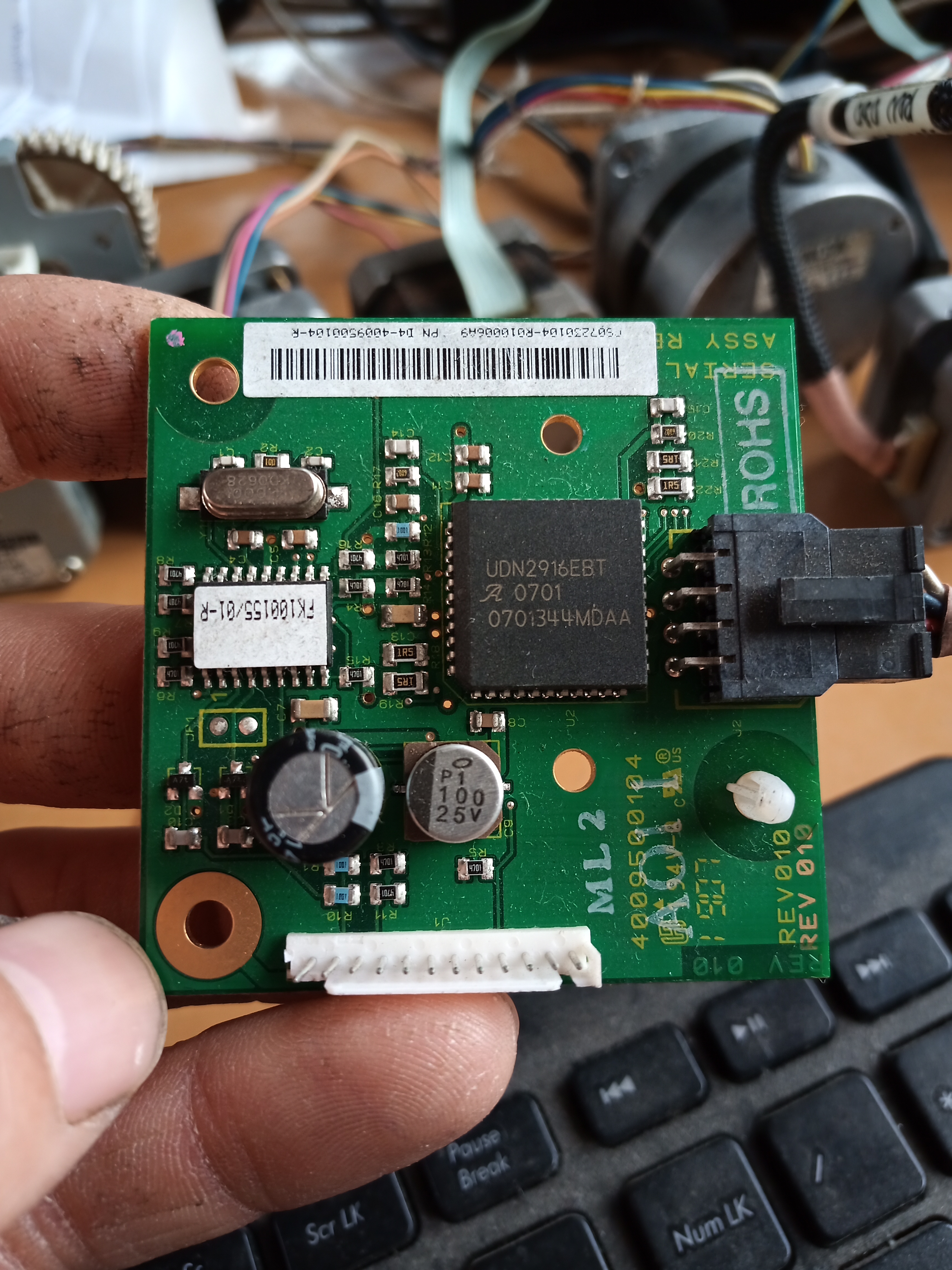

Короче я содрал белую наклейку с микросхемы на этой плате драйвера, а там оказывается контроллер "PIC" :thinking:
Народ их программирует не хуже ардуины.
Сейчас вот я призадумался: На этом драйвере всё есть и контроллер и микруха драйвера.
Всё есть, вот только разобраться бы чтоб программу или считать или новую залить...
Просто у меня этих драйвера с десяток штук.
Питание организую и дальше посмотрю .
http://catalog.gaw.ru/index.php?page=co ... l&id=15450
https://pdf1.alldatasheet.com/datasheet ... BTR-T.html
IMG_20191025_103527.jpg (4738 просмотров) <a class='original' href='./download/file.php?id=171030&sid=9dfffdba5cd07e416ed0c63a068ddaf3&mode=view' target=_blank>Загрузить оригинал (3.53 МБ)</a>
IMG_20191026_222725.jpg (4738 просмотров) <a class='original' href='./download/file.php?id=171031&sid=9dfffdba5cd07e416ed0c63a068ddaf3&mode=view' target=_blank>Загрузить оригинал (1.24 МБ)</a>
ШДР.jpg (4738 просмотров) <a class='original' href='./download/file.php?id=171032&sid=9dfffdba5cd07e416ed0c63a068ddaf3&mode=view' target=_blank>Загрузить оригинал (95.17 КБ)</a>

Не выйдет перепрошить контроллер, он с ОТР - одноразово программируемый.

sas_75 писал(а):Не выйдет перепрошить контроллер, он с ОТР - одноразово программируемый.
Я смотрел видеоурок, там говорят, что есть 3 уровня защиты при прошивке. Если выбрать третий, то не перепрошить.
С какой тут как вы определили?

PIC16C622 одноразовая, любой бит, записанный из 1 в 0, больше в 1 не вернется.

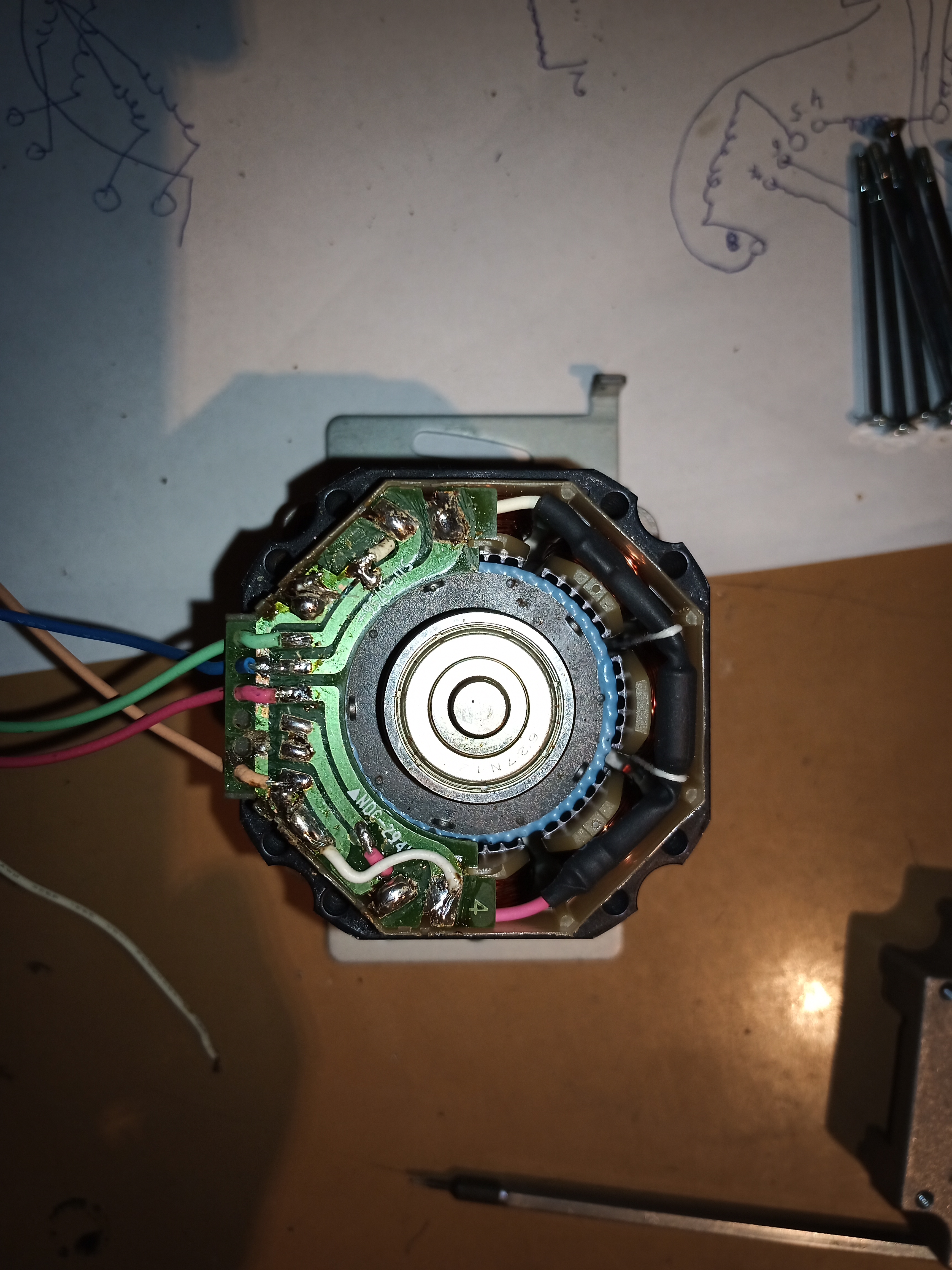

В итоге перепаял я тот мотор что по больше в биполярный, параллельно соединив обмотки.
Заработал. Последовательно никак не хотел.
Сергей Лебедев помог своим видеоуроком: https://youtu.be/lltPYkIJDsI

Проследить не пытались как этот pic подключен? Может он как раз выполняет роль контроллера преобразующего сигналы степ/дир для управления униполярным ШД?
Крылатый
Сообщения: 123
Зарегистрирован: 28 мар 2014, 21:40
Репутация: 28
Re: Драйвер униполярного ШД на SLA7029M
Сообщение Крылатый »
nevkon писал(а):Проследить не пытались как этот pic подключен? Может он как раз выполняет роль контроллера преобразующего сигналы степ/дир для управления униполярным ШД?
Вот этим и занимаюсь.
Только на счёт питания не пойму пока.
Вход 12 вольт видимо на плату заходит , но 5 вроде нет. может на плате преобразуется из 12?
Сообщения: 2098
По цепи питания PICа проследите. Вполне может стоять какой-нибудь линейный стабилизатор.

Проблему недостатка драйверов решил исправить повесив обе ноги портала (Х) на один мотор.
Сегодня выпресовал из ШД вал и буду его наращивать приваркой длинного вала.

Вал наварил.
Ротор на своих 6,4 мм остаётся, а края 5мм. под опоры и зубошкивы.
Вроде обхожусь тремя драйверами.

мда, зря ротор вынул ((( (магниты), говорят момент падает, часто очень сильно

Когда магнитизм разряжается?
Когда ротор из статора вынимаешь?
Или когда вал из ротора?
