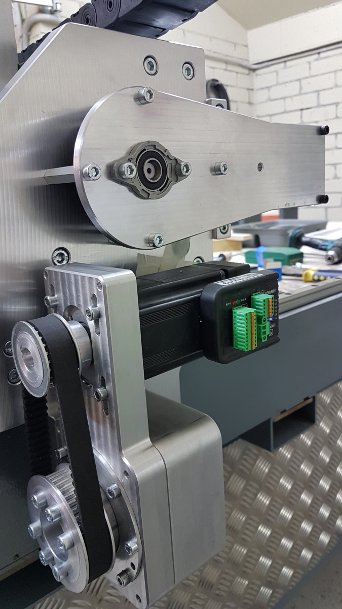

Заметил, на оси Х у меня шкив и длинная швп hiwin 2010 (длиной 1670мм), так вот, если шкив хорошо натягивать ремнем , то он немного выгибает винт швп дугой (даже через породистый упорный блок качества C3) что может привезти к нежелательному расколбасу :thinking: Чтоб такого не случилось, запилил защиту ремня шкива и блок с подшипником оси Х в "одном флаконе" т.е. шкив теперь между 2 подшипниками крутится, типа как "колесо велосипеда" тяни сколько желаешь - на винт нагрузки не распространяются...
Чертеж узла
Zas4ita remnja osi X shema.jpg (4957 просмотров) <a class='original' href='./download/file.php?id=171133&sid=5e5ff6818581f349265450ada2a5cb73&mode=view' target=_blank>Загрузить оригинал (357.92 КБ)</a>
Реализация в металле
Zas4ita remnja osi X -1.jpg (4957 просмотров) <a class='original' href='./download/file.php?id=171129&sid=5e5ff6818581f349265450ada2a5cb73&mode=view' target=_blank>Загрузить оригинал (304.28 КБ)</a>
Zas4ita remnja osi X -2.jpg (4957 просмотров) <a class='original' href='./download/file.php?id=171130&sid=5e5ff6818581f349265450ada2a5cb73&mode=view' target=_blank>Загрузить оригинал (299.03 КБ)</a>
Zas4ita remnja osi X -3.jpg (4957 просмотров) <a class='original' href='./download/file.php?id=171131&sid=5e5ff6818581f349265450ada2a5cb73&mode=view' target=_blank>Загрузить оригинал (280.11 КБ)</a>
Zas4ita remnja osi X -4.jpg (4957 просмотров) <a class='original' href='./download/file.php?id=171132&sid=5e5ff6818581f349265450ada2a5cb73&mode=view' target=_blank>Загрузить оригинал (324.71 КБ)</a>
Китайский стандартный кронштейн для шпинделя - это просто песня, сказать, что он кривой - ничего не сказать..., найти там хоть что-то ровное - как базу - откуда начать фрезеровать для его исправления - не реально... Реальное дерьмо!!!
Надо наверное, запилить "а-ля народный кронштейн фрезерюги" - да вот алюминиевые болванки уже на исходе... а надо 3 штуки... Будем думать...
PS! у меня хоть и название "фрезер по дереву" - но конструкция реально жесткая - надеюсь грызть и алюминий...
