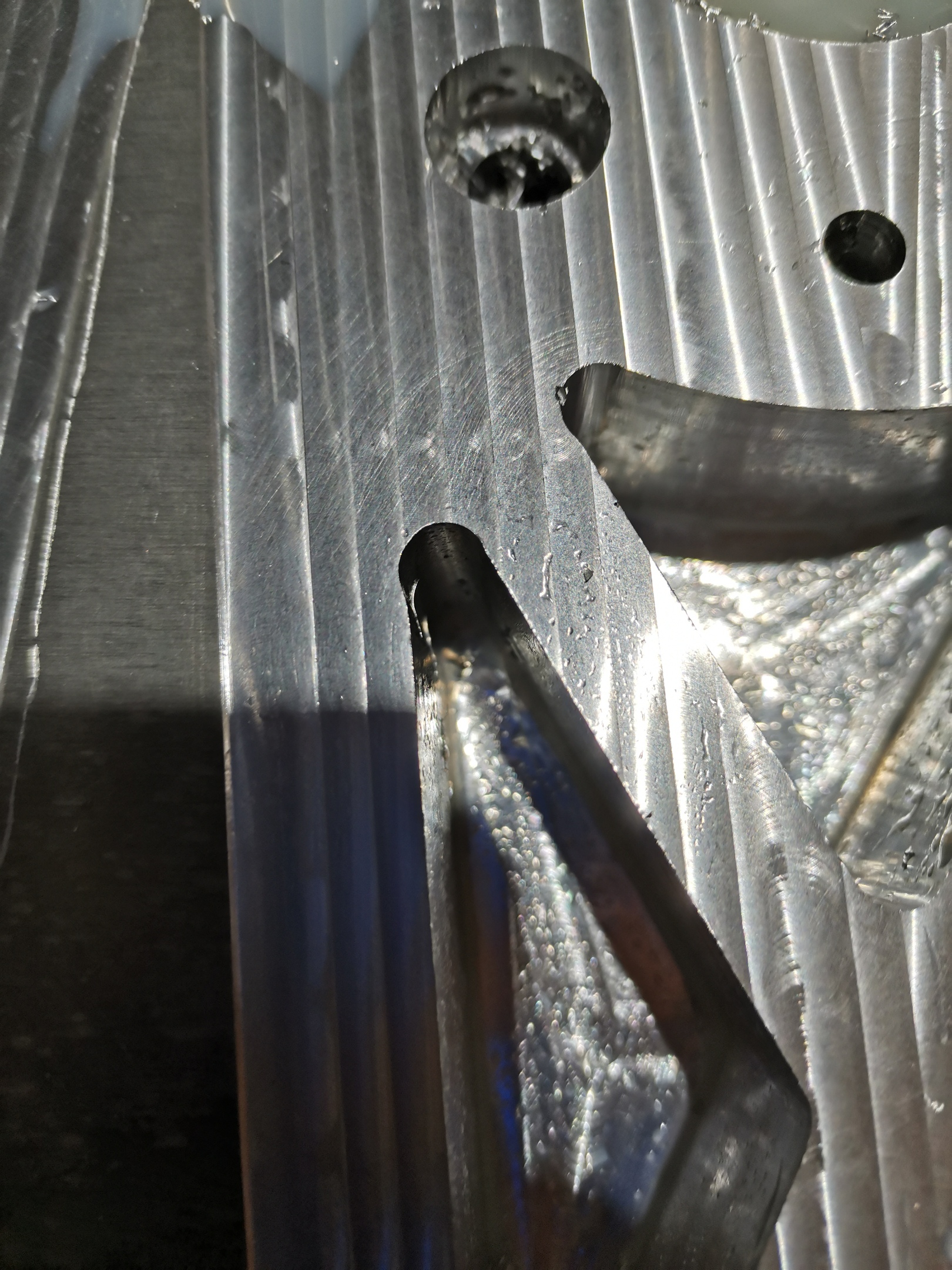

Привет народ, что происходит вообще, это баг программы или фреза по природе своей зарывается? Фреза врезается с неприятной дитонацией. Пришлось поставить лайтовый режим, и работа идет теперь в 2 раза медленнее, потому что в арткаме нельзя выборочно в векторе отрегулировать скорость подачи(
Лечится удалением Аркама с компьютера и дезинфекцией рук? Или причина в природе фрезерования? Стоит попутная обработка, может надо встречную?

Да где ж там попутная, когда в углу она фактически паз глухой режет всей шириной. Ясное дело что будет удар, когда она сначала боком режет нормально по немногу, а в углу внезапно всем диаметром - нагрузка резко вырастает, и она болтаться начинает и зарываться в материал.

такое лучше не в арткаме моделить, я про обработку, там стратегий мало ИМХО
Re: Арткам делает глубокие зарезы в углах
Надо фрезу брать меньшего диаметра чем скругления кармана, чтобы фреза огибала этот участок, а не ударялась

sima8520 писал(а):Надо фрезу брать меньшего диаметра чем скругления кармана, чтобы фреза огибала этот участок, а не ударялась
Да всё равно нагрузка в углах больше чем обычно будет. Полностью это только аймашем решается, где подача и боковой съем переменные.
Либо сначала по контуру пройти, потом уже к центру кармана выбирать мясо. а не изнутри наружу

Может, сначала по углам отверстия просверлить, а затем уже остальное выбирать?

у него обработка из центра и треугольниками - там эти углы с середины тянутся каждый проход. Если нет аймаша, то самый простой вариант обрабатывать карман снаружи-внутрь тогда углы на траектории будут наружные.
