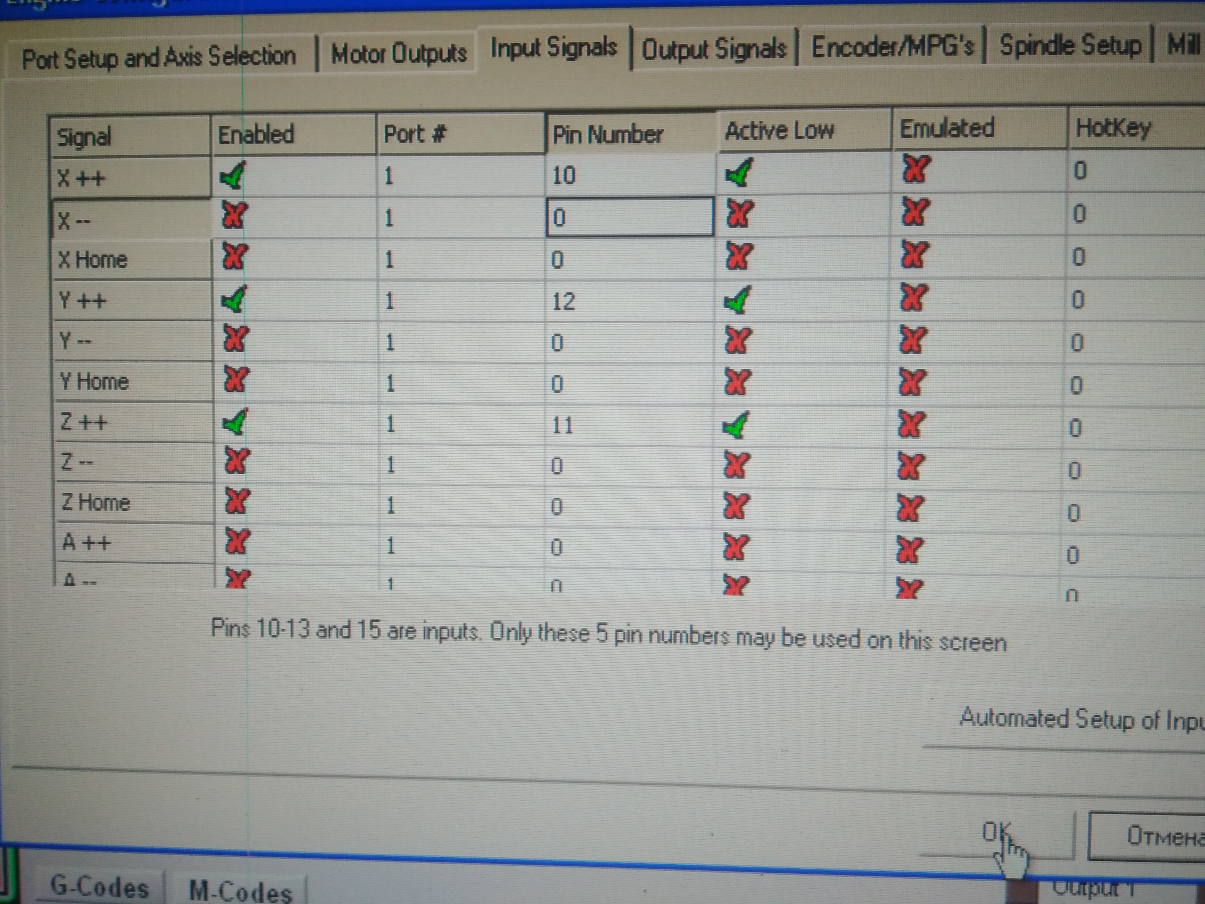

Добрый день. Приобрел StepMaster ver 2.5, до этого были китайские и пурелоджик, конечно их даже рядом со степмастером не поставишь.
Тем не менее из за моего не большого опыта возникло пара вопросов.
1. Подключил индуктивные датчики PNP, на нем написано 300ма, но на этом форуме по поводу такого датчика был ответ Михаила, что реальное его потребление намного меньше и укладывается в 100 ма которые указаны в инструкции. Подключил по инструкции от платы, светодиод на датчике горит, на металл в зоне срабатывания, индикатор датчика загорается ярче, но срабатывания не происходит. Пробовал подключить его с отдельным питанием 12 v, тоже по инструкции, реакция такая же. E-стоп работает.
2. Пользуюсь Мач. Двигатели работают только если в Enable 1, в столбце Active Low ставлю крест, если активирую эту графу, то двигатели не работают.
IMG_20190927_214650.jpg (3301 просмотр) <a class='original' href='./download/file.php?id=169520&sid=8b2124ab90f540b0f879cb1a9eaedd72&mode=view' target=_blank>Загрузить оригинал (7.86 МБ)</a>
IMG_20190927_214717.jpg (3301 просмотр) <a class='original' href='./download/file.php?id=169522&sid=8b2124ab90f540b0f879cb1a9eaedd72&mode=view' target=_blank>Загрузить оригинал (9.22 МБ)</a>
IMG_20190927_214802.jpg (3301 просмотр) <a class='original' href='./download/file.php?id=169523&sid=8b2124ab90f540b0f879cb1a9eaedd72&mode=view' target=_blank>Загрузить оригинал (6.74 МБ)</a>
IMG_20190927_214819.jpg (3301 просмотр) <a class='original' href='./download/file.php?id=169524&sid=8b2124ab90f540b0f879cb1a9eaedd72&mode=view' target=_blank>Загрузить оригинал (3.7 МБ)</a>
Re: StepMaster ver 2.5
1.
— Попробуй подключить датчики без резисторов. Есть подозрения, что это NPN датчики.
— В инструкции нет схемы для подключения датчика с отдельным питанием...
2.
Или на плате выключена инверсия сигнала Enable, или драйверы подключены с общим плюсом, или настройка драйверов такая, что при наличии напряжения на входе Enable драйвер включается.

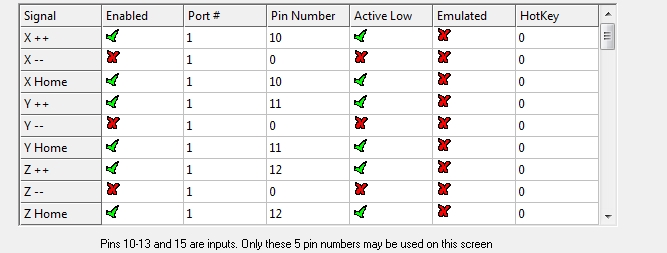

IMG_20190930_201812.jpg (3051 просмотр) <a class='original' href='./download/file.php?id=169713&sid=8b2124ab90f540b0f879cb1a9eaedd72&mode=view' target=_blank>Загрузить оригинал (4.13 МБ)</a>
IMG_20190930_201832.jpg (3051 просмотр) <a class='original' href='./download/file.php?id=169714&sid=8b2124ab90f540b0f879cb1a9eaedd72&mode=view' target=_blank>Загрузить оригинал (3.51 МБ)</a>
IMG_20190930_202017.jpg (3051 просмотр) <a class='original' href='./download/file.php?id=169715&sid=8b2124ab90f540b0f879cb1a9eaedd72&mode=view' target=_blank>Загрузить оригинал (5.21 МБ)</a>
Active Low включен (3051 просмотр) <a class='original' href='./download/file.php?id=169716&sid=8b2124ab90f540b0f879cb1a9eaedd72&mode=view' target=_blank>Загрузить оригинал (3.6 МБ)</a>
Active Low включен
IMG_20190930_202143.jpg (3051 просмотр) <a class='original' href='./download/file.php?id=169717&sid=8b2124ab90f540b0f879cb1a9eaedd72&mode=view' target=_blank>Загрузить оригинал (6.91 МБ)</a>
Active Low отключен (3051 просмотр) <a class='original' href='./download/file.php?id=169718&sid=8b2124ab90f540b0f879cb1a9eaedd72&mode=view' target=_blank>Загрузить оригинал (4.8 МБ)</a>
Active Low отключен
wally
Сообщения: 15
Зарегистрирован: 23 янв 2015, 14:54
Сообщение wally »
попробуй так
111.jpg (3007 просмотров) <a class='original' href='./download/file.php?id=169770&sid=8b2124ab90f540b0f879cb1a9eaedd72&mode=view' target=_blank>Загрузить оригинал (84.82 КБ)</a>
Woodworker писал(а):При включенном Active LoW датчики не срабатывают, реагирует только светодиод.
Ну так значит срабатывают, раз светодиод реагирует? Светодиод в датчике, или на плате? Загорается, или гаснет?
На странице диагностики при этом ничего не меняется? Вообще LPT работает? Моторами управлять можно?
Попробуй, будет ли реакция в программе, если подать сигнал на вход замыканием, как при подключении механического датчика / концевика. Плюс с минусом только не замыкай...
Woodworker писал(а):При отключенном Active LoW сразу срабатывает Reset.
Естественно, т.к. входы настроены, как аварийные выключатели, а не как датчики базы.
