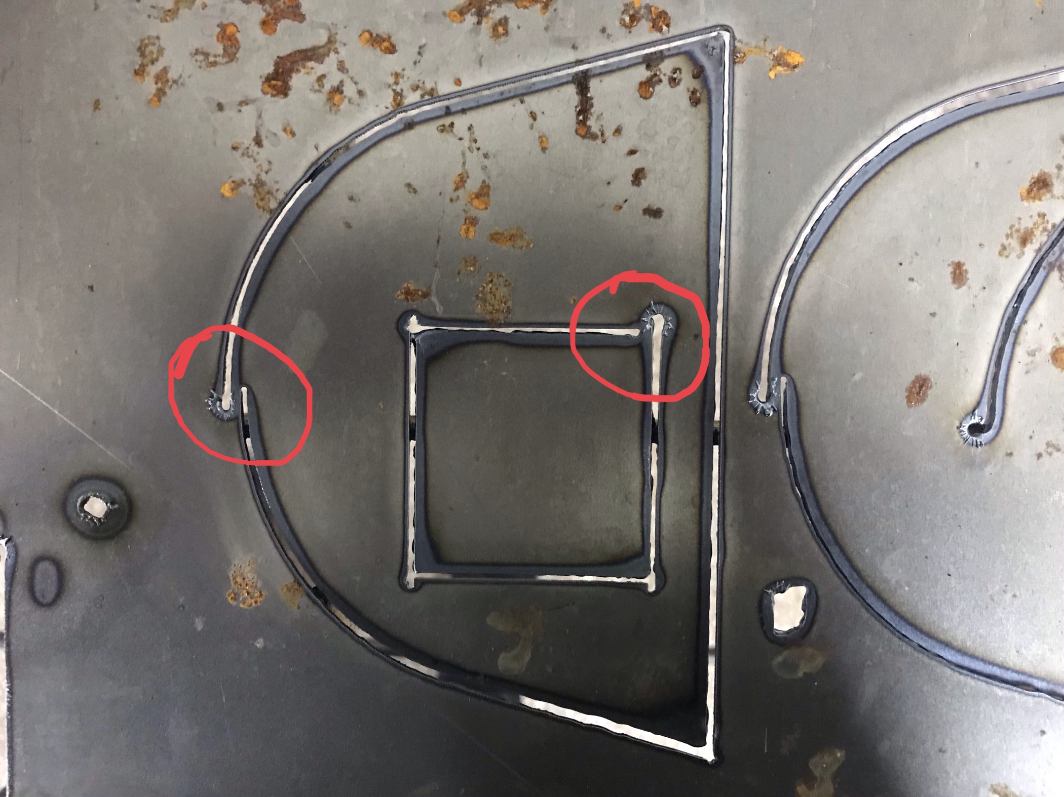

Недавно запустил станок ЧПУ плазменной резки. ПО использую SheetCam+Mach3. И появляется сразу проблема с резом круглых отверстий (фото №1), радиусов (фото №2,№3) и недорезкой детали - на примере квадрата и так же он получается не квадратом, а прямоугольником (фото №4,№5).
Люди добрые, подскажите в чем проблема может быть, уже не знаю с чем бороться :freak_in_action:
Рез непонятно какой формы (4428 просмотров) <a class='original' href='./download/file.php?id=168726&sid=60ce791df70a77192a51f6e1858f2997&mode=view' target=_blank>Загрузить оригинал (591 КБ)</a>
в точке 1 все нормально, а в точке 2 нет аналогии реза как в точке 1 и к тому же еще не доходит рез. (4428 просмотров) <a class='original' href='./download/file.php?id=168727&sid=60ce791df70a77192a51f6e1858f2997&mode=view' target=_blank>Загрузить оригинал (538.93 КБ)</a>
тут видно как вырезано (4428 просмотров) <a class='original' href='./download/file.php?id=168728&sid=60ce791df70a77192a51f6e1858f2997&mode=view' target=_blank>Загрузить оригинал (3.98 МБ)</a>
здесь недорез квадрата и не сходится окружность (4428 просмотров) <a class='original' href='./download/file.php?id=168729&sid=60ce791df70a77192a51f6e1858f2997&mode=view' target=_blank>Загрузить оригинал (613.11 КБ)</a>
разные стороны квадрата по длине (4428 просмотров) <a class='original' href='./download/file.php?id=168730&sid=60ce791df70a77192a51f6e1858f2997&mode=view' target=_blank>Загрузить оригинал (4.17 МБ)</a>

на последнем фото и есть ответ, у вас не настроены правильные перемещения...

Мне кажется люфт на одной из осей. Начало реза не совпадает с окончанием. Т.е. при смене направления реза сначала идет выборка люфта, а потом уже идет рез.

Установил перпендикулярность, все ровно, но вот опять делаю рез, та же басня получается, на фото приложенном вырезается деталь по радиусу со стороны -1 , все отлично, когда плазма поехала обратно, и радиус с другой стороны -2 начинает резко зарезаться
То же самое и на второй детали(фото приложено), в конце реза, плазма начинает резко сворачивать. Может что либо быть в настройках мача надо прописывать?

Тогда если в место квадрата режет прямоугольник, проверяйте колибровку осей. можно по воздуху.

Я уже специально раскалебровку оси в + и - на 5-10мм делаю, и все повторяется один в один. Могут ли настройки в "маче" быть неверными, может быть где-нибудь "галочка" стоять неверно?

Как настройки Мача могут влиять на одну ось и не влиять на вторую? Должна быть галочка "Убрать глюк на оси Х"? У Вас люфт на оси.

Поставьте вместо плазмотрона хорошую авторучку или фломастер. Запустите механику без "arc OK" Попробуйте какой-нибудь раскрой. Посмотрите что получится. Если вообще все идеально - продолжайте искать далее в сторону самой плазмы. Может, помехи сбивают движение, а может - сам плазмотрон косит струей.

Возьмите лист, выставьте его ровно, снулируйтесь на краю, проедте програмно 1 метр, желательно с минимальной погрешностью, поставте в этом месте точку и померяйте, что получилось по длине, проделайте это по обеим осям, отпишитесь что получилось, чтоб помочь дальше.
Очень важно!! Проехать програмно 1 метр, и фактически на рулетке расстояние должно быть тоже метр, если нет, тогда нужно смотреть какая передача идёт по осям, и прощитывать, что нужно прописывать в настройках двигателей
