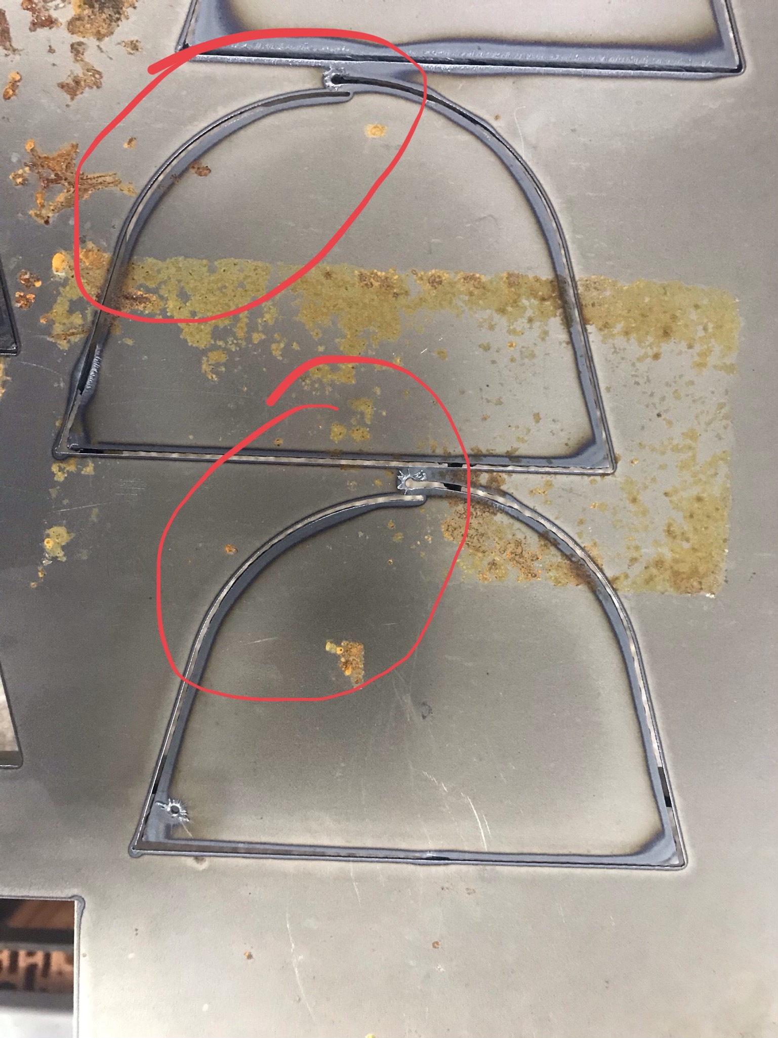

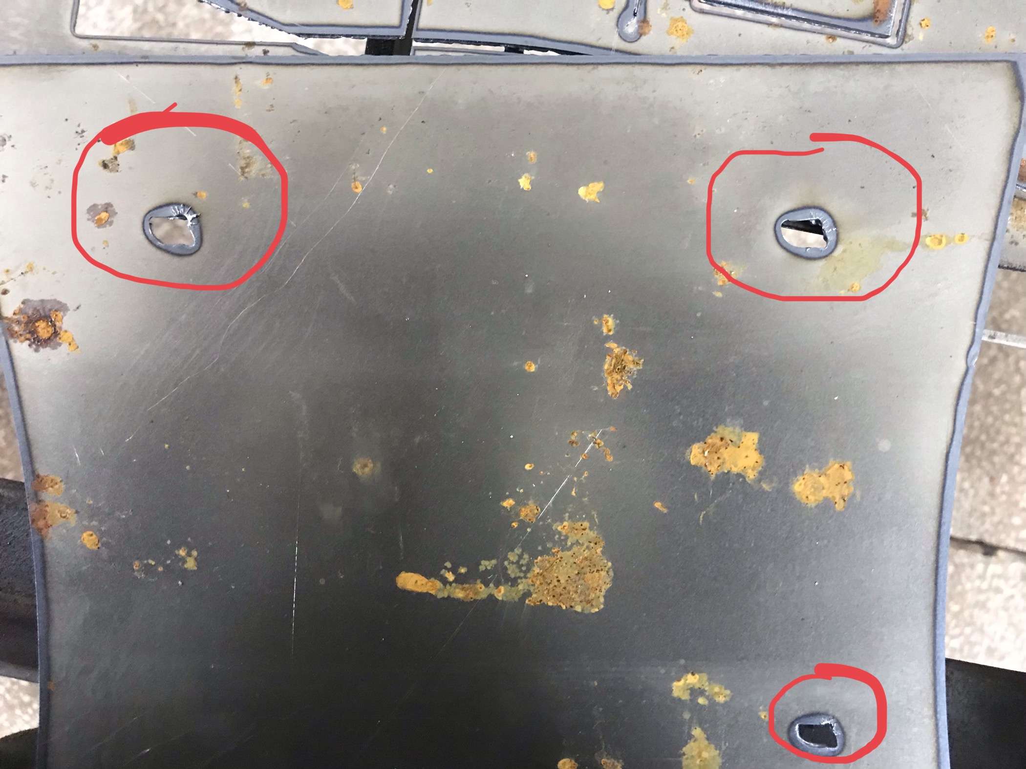

Недавно запустил станок ЧПУ плазменной резки. ПО использую SheetCam+Mach3. И появляется сразу проблема с резом круглых отверстий (фото №1), радиусов (фото №2,№3) и недорезкой детали - на примере квадрата и так же он получается не квадратом, а прямоугольником (фото №4,№5).
Люди добрые, подскажите в чем проблема может быть, уже не знаю с чем бороться :freak_in_action:
Рез непонятно какой формы (4436 просмотров) <a class='original' href='./download/file.php?id=168726&sid=75449e5df0b593da68ae6f7d5a06c62d&mode=view' target=_blank>Загрузить оригинал (591 КБ)</a>
в точке 1 все нормально, а в точке 2 нет аналогии реза как в точке 1 и к тому же еще не доходит рез. (4436 просмотров) <a class='original' href='./download/file.php?id=168727&sid=75449e5df0b593da68ae6f7d5a06c62d&mode=view' target=_blank>Загрузить оригинал (538.93 КБ)</a>
тут видно как вырезано (4436 просмотров) <a class='original' href='./download/file.php?id=168728&sid=75449e5df0b593da68ae6f7d5a06c62d&mode=view' target=_blank>Загрузить оригинал (3.98 МБ)</a>
здесь недорез квадрата и не сходится окружность (4436 просмотров) <a class='original' href='./download/file.php?id=168729&sid=75449e5df0b593da68ae6f7d5a06c62d&mode=view' target=_blank>Загрузить оригинал (613.11 КБ)</a>
разные стороны квадрата по длине (4436 просмотров) <a class='original' href='./download/file.php?id=168730&sid=75449e5df0b593da68ae6f7d5a06c62d&mode=view' target=_blank>Загрузить оригинал (4.17 МБ)</a>

на последнем фото и есть ответ, у вас не настроены правильные перемещения...

Мне кажется люфт на одной из осей. Начало реза не совпадает с окончанием. Т.е. при смене направления реза сначала идет выборка люфта, а потом уже идет рез.

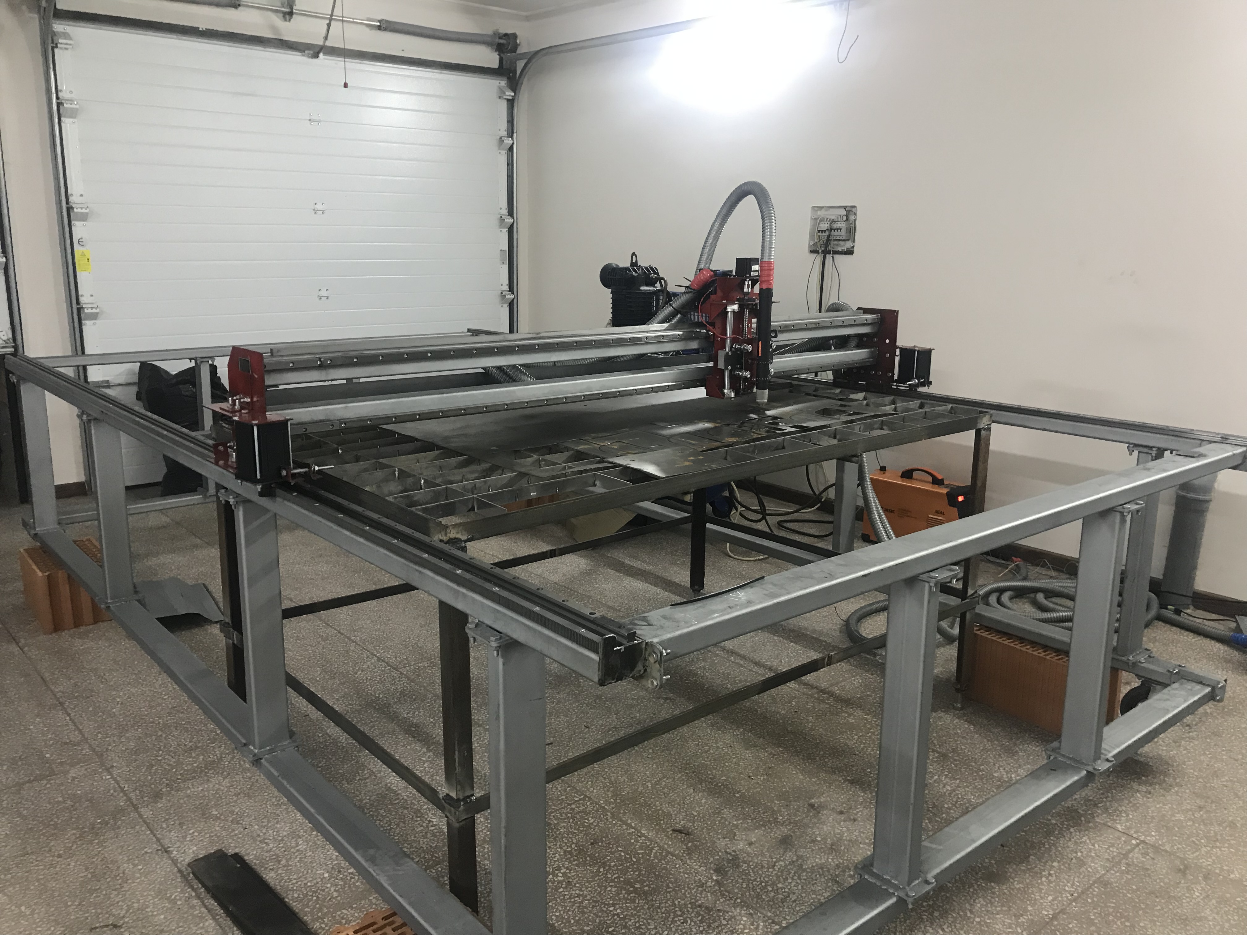

Тут единственный вопрос: сам станок покажите! Судя по полнейшему расколбасу, он не на тросиках случайно?

Andy52280 писал(а):Тут единственный вопрос: сам станок покажите! Судя по полнейшему расколбасу, он не на тросиках случайно?
Не на тросах, на рельсах, фото прилагаю.

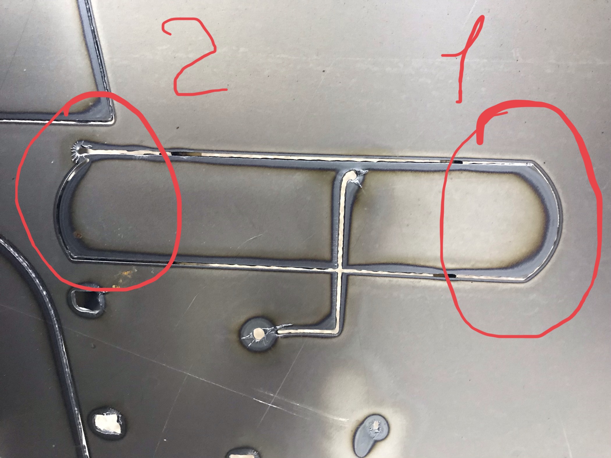

Установил перпендикулярность, все ровно, но вот опять делаю рез, та же басня получается, на фото приложенном вырезается деталь по радиусу со стороны -1 , все отлично, когда плазма поехала обратно, и радиус с другой стороны -2 начинает резко зарезаться
То же самое и на второй детали(фото приложено), в конце реза, плазма начинает резко сворачивать. Может что либо быть в настройках мача надо прописывать?

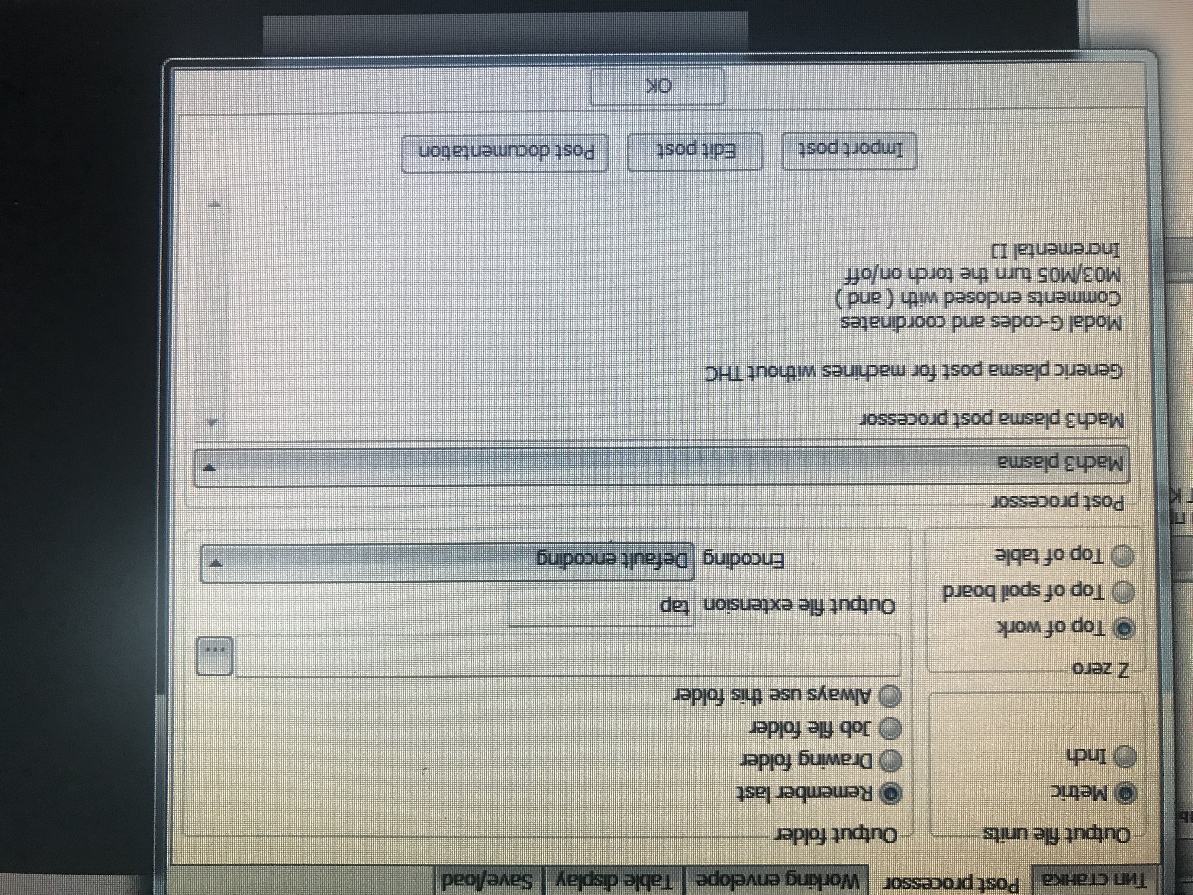

Я бы посмотрел в сторону пост процессора.

SDAMASK писал(а):Я бы посмотрел в сторону пост процессора.
Вроде тот используется, фото приложил

Тогда если в место квадрата режет прямоугольник, проверяйте колибровку осей. можно по воздуху.

Я уже специально раскалебровку оси в + и - на 5-10мм делаю, и все повторяется один в один. Могут ли настройки в "маче" быть неверными, может быть где-нибудь "галочка" стоять неверно?

Как настройки Мача могут влиять на одну ось и не влиять на вторую? Должна быть галочка "Убрать глюк на оси Х"? У Вас люфт на оси.
