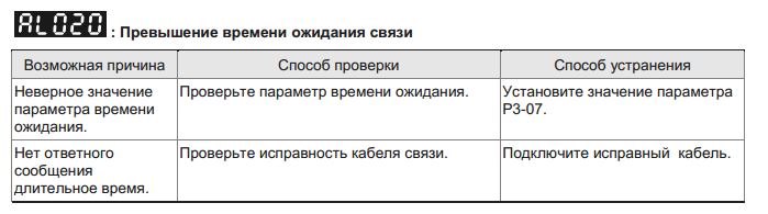

Вот второй день борюсь с ошибкой AL020
Из мануала по этой ошибке - "Превышение времени ожидания связи"
В "Enable Gain Control panel" нажимал "Alarm reset" ошибка уходила, шаговик работает, портал двигает, но ровно до тех пор пока пока не выключить "Enable Gain Control panel", поле этого ошибка возвращается.
Пробовал сбросит, в Alarm information/
Ставил параметр ARST p2-14=102.
Сильно прошу не пинать, лучше покажите направление))

dig79 писал(а):Стоит 4 шаговых двигателя управления порталом: X, Y1, Y2, Z
Это не шаговые двигатели, а сервоприводы Дельта
1. Сказано увеличить Р3-07.
2. По фото наблюдается какой то колхоз с заземлением.

1. Забыл( кстати указать, что P3-07 увеличивал, ставил 1мс, 10мс, 64мс, 100 мс.
Пойду еще пробовать.

Если сравнить с P3 - 00 по P3 - 08 на рабочем и нерабочем приводах?

Евжений писал(а):Если сравнить с P3 - 00 по P3 - 08 на рабочем и нерабочем приводах?
Спасибо!!!
P3 - 4 CWD 1 0 sec Communication Time Out Detection.
Вот же параметр русским по белому. Мое упущение(
На рабочем он отключен - состояние "0". Отключил, ошибка ушла!
Появилась правда 006 - перегрузка, но это из-за разных настроек серводвигателей Y1 и Y2.
Буду дальше копать :)
