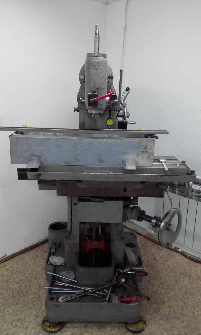

Тем временем созрела очередная отливка небольшой станины. Масса 97 кг. Отжиг, пескоструй. Лили в белый пенопласт, характерная поверхность, зато газа в отливке считай что нету. Пеноплекс дает более гладкую поверхность, но на отливке обязательно будут следы газа. т.к. он намного плотнее и при сгорании выделяет в разы больше гадости.

Станина продолжает свой путь. Фрезерую плоскости под боковые прижимы рельс. Выставлялся по поверочной линейке, т.к. на отливке нету прямых граней :)
Прикинул бабку. С цанговым патроном длиной 110 мм, полезный ход получается 240-260мм, в зависимости от того, куда сдвинуть бабку, назад к краю или вперед. Если поставить обычный токарный патрон 100мм, то ход увеличивается на 40мм. еще не решил куда ставить опору ШВП, по классике напротив Пб или прямо под нее. Под ПБ еще обязательно будет проставка по высоте и опора пролезет, вот только на серву может попадать кака, которая будет выходить позади шпинделя.
