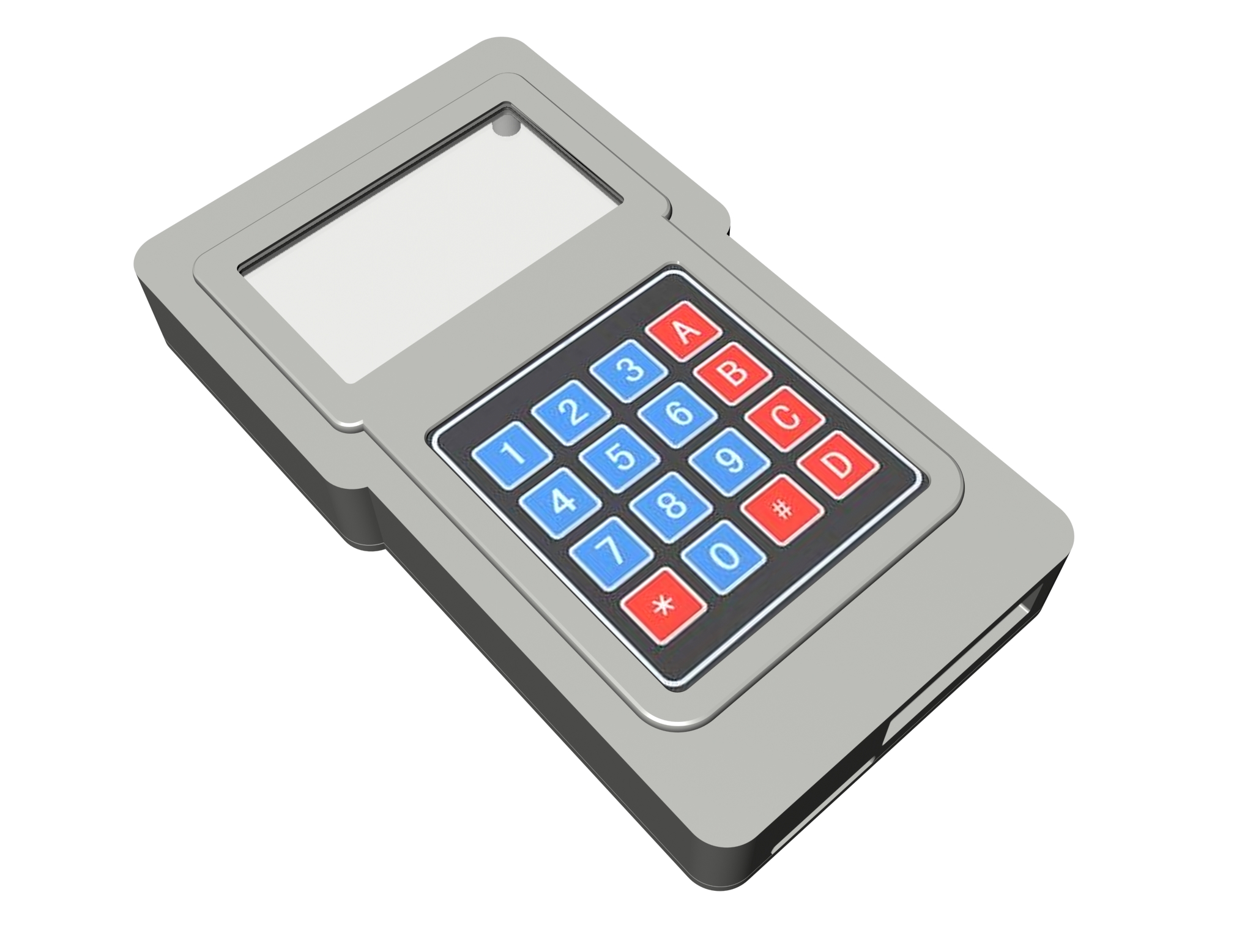

скоро "во всех кинотеатрах страны"
новый пульт.jpg (5305 просмотров) <a class='original' href='./download/file.php?id=167848&sid=881ffb6d81cf26456a0887c59fe42d05&mode=view' target=_blank>Загрузить оригинал (534.05 КБ)</a>

совсем чуть чуть осталось до пульта для фрезера
- выполнение УП с SD-карты, и только с SD-карты;
- поддержка папок, т.к. частенько одна деталь обрабатывается несколькими фрезами;
- указание рабочей подачи и подачи врезания непосредственно с пульта, а не в параметрах инструмента, к примеру, в ArtCAM;
- выполнение УП с любой строчки (указывается перед запуском файла);
- корректировка скорости обработки во время работы;
- сохранение имени выполняемого файла и номера строки в момент отключения питания, потом соответсвенно можно продолжить выполнение с этого места;
- 9 систем координат;
- поддержка концевиков;
- вход E-STOP;
новости пока здесь:
https://vk.com/club155594360
