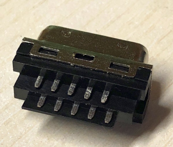

Купил разъем. А ни на нем, ни на серве никаких номеров пинов. Охрененно. Как его распаивать-то?
merkwurdigliebe
Сообщения: 603
Репутация: 580
Откуда: București
Re: Фрезерно-расточный по стали 65В1000МФ4 2200*1600*800
Сообщение merkwurdigliebe »
да, это проблема... придется, видимо, сначала научиться считать от одного до двадцати... ;)
смотрите в мануал, все там есть

merkwurdigliebe писал(а):да, это проблема... придется, видимо, сначала научиться считать от одного до двадцати... ;)

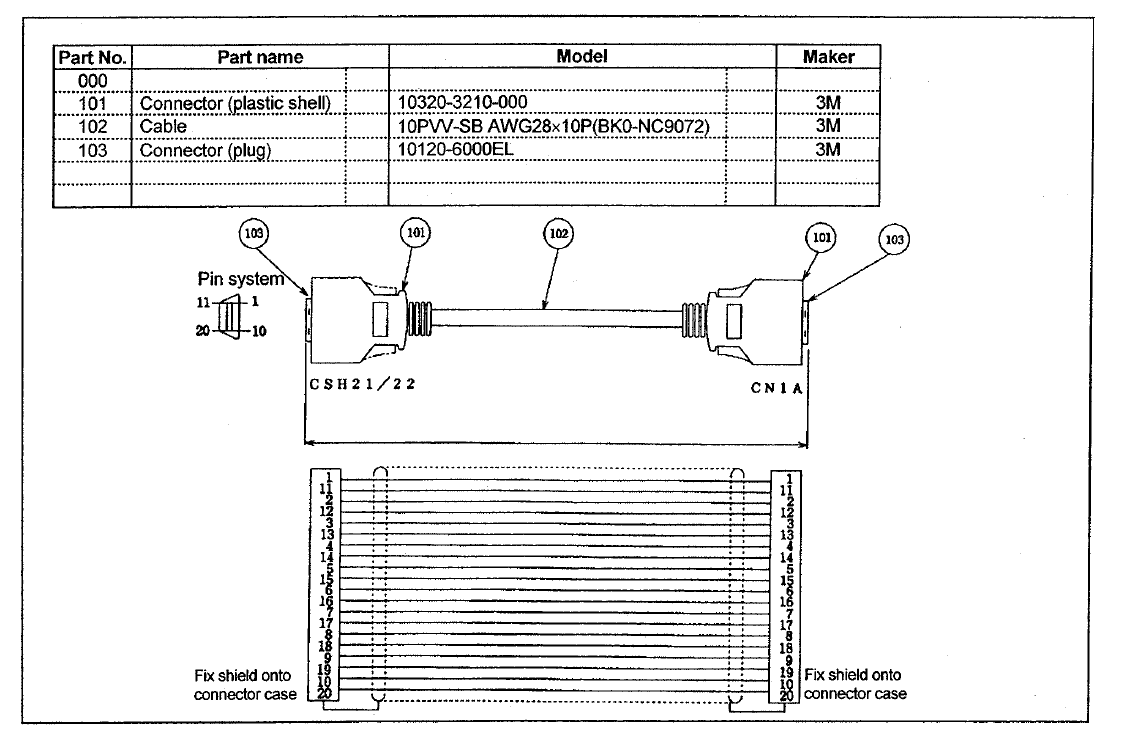

Там есть для CN2, CN3. Для вывода цифра-аналог нет там распиновки. ну можно предположить, что она такая же.
а вообще камень в огород производителей разъемов. на обычных DB подписано, знаешь что куда паять. а в этом надо заточить щуп у тестера и проверить, не подвел ли здравый смысл производителя, нигде ли он их там не перекрестил

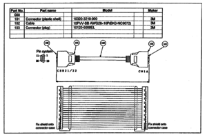

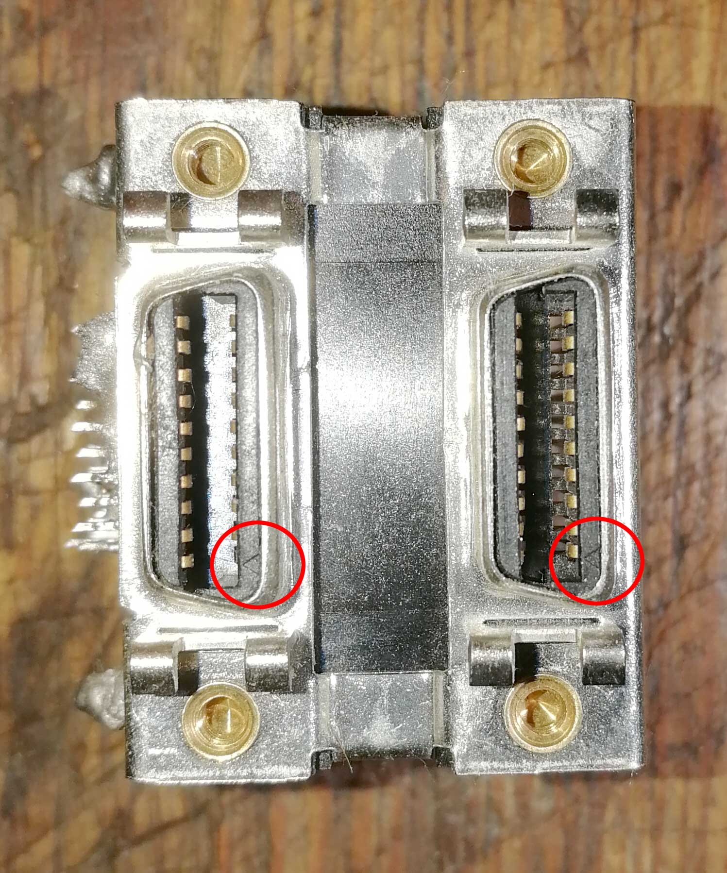

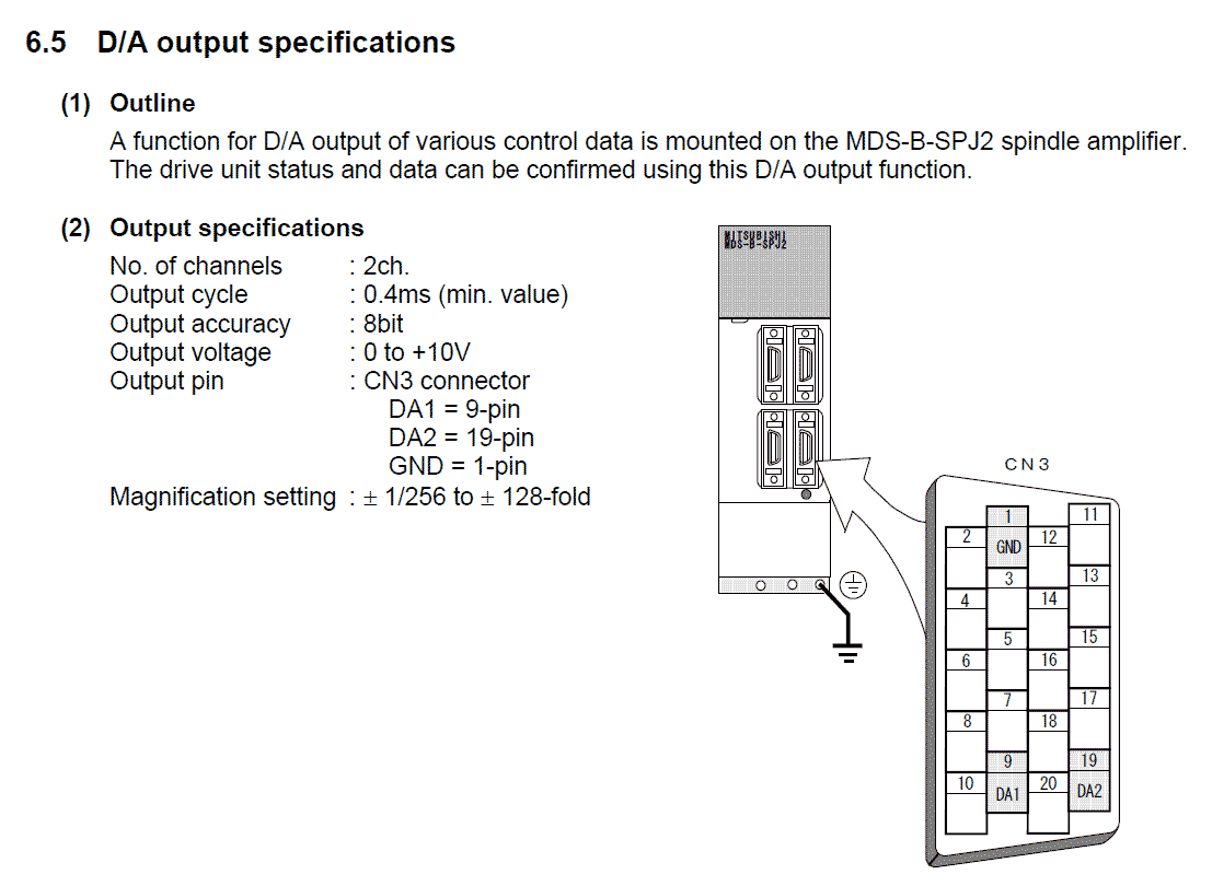

на маме на усилке пин 1 должен быть обозначен (см фото). эти разъемы MDR у мицубиси используется везде, где только можно, уже больше 20 лет. и да, нумерация всегда одинаковая
mdr20-pin1.jpg (4813 просмотров) <a class='original' href='./download/file.php?id=168478&sid=b75a58994201d8db08717a07ed7c3f59&mode=view' target=_blank>Загрузить оригинал (327.32 КБ)</a>
sh21.png (4813 просмотров) <a class='original' href='./download/file.php?id=168479&sid=b75a58994201d8db08717a07ed7c3f59&mode=view' target=_blank>Загрузить оригинал (31.05 КБ)</a>
cn3.png (4813 просмотров) <a class='original' href='./download/file.php?id=168480&sid=b75a58994201d8db08717a07ed7c3f59&mode=view' target=_blank>Загрузить оригинал (29.99 КБ)</a>

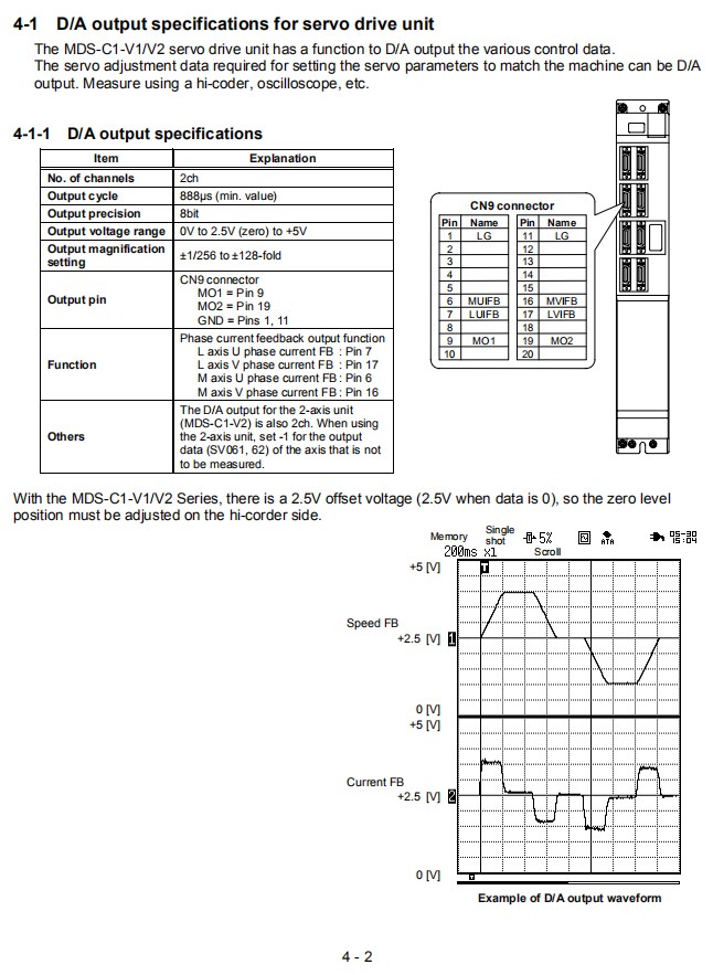

это другой какой-то драйвер, похоже. у меня и раздела такого нет.
Clipboard01.jpg (4809 просмотров) <a class='original' href='./download/file.php?id=168481&sid=b75a58994201d8db08717a07ed7c3f59&mode=view' target=_blank>Загрузить оригинал (119.82 КБ)</a>
bnp-b2365(eng)b.pdf
(6.02 МБ) 2598 скачиваний
merkwurdigliebe
Сообщения: 603
Репутация: 580
Откуда: București

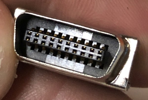

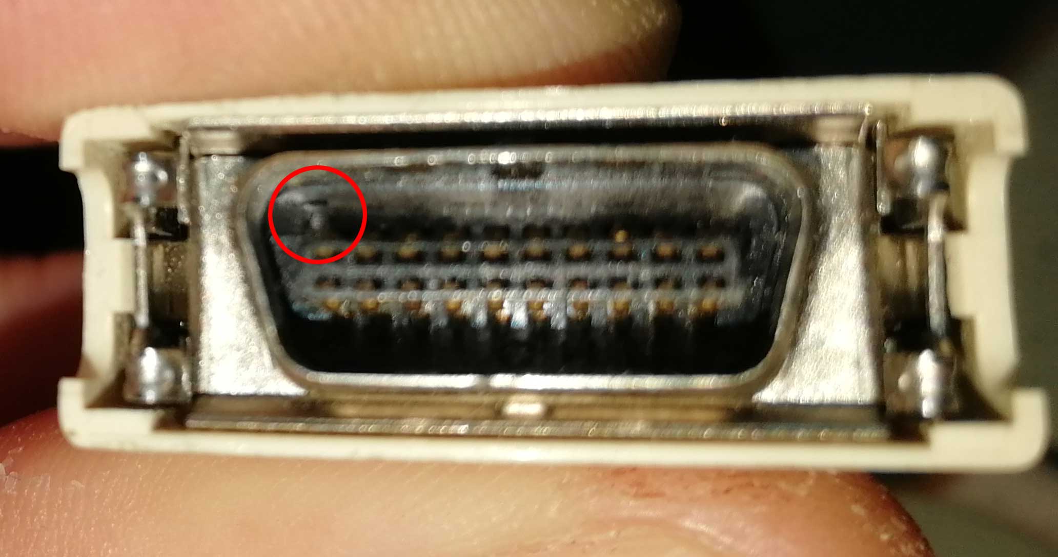

а не важно, порядок нумерации одинаковый везде. обратите внимание, на вашем скриншоте нумерация в таблице перевернута на 180 относительно расположения разъема на усилке.
на оригинальных 3M папах пин 1 тоже треугольничком обозначен. а китайцы не стали заморачиваться - все, кому надо, знают где он ;)
mdr20m-pin1.jpg (4795 просмотров) <a class='original' href='./download/file.php?id=168483&sid=b75a58994201d8db08717a07ed7c3f59&mode=view' target=_blank>Загрузить оригинал (115.21 КБ)</a>

merkwurdigliebe писал(а):а не важно, порядок нумерации одинаковый везде. обратите внимание, на вашем скриншоте нумерация в таблице перевернута на 180 относительно расположения разъема на усилке.

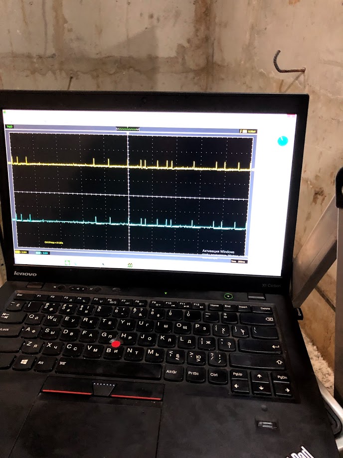

Ну поборол, на оси X мотор замолчал(раньше прям выл когда стоял). На Y поборол резонанс включив адаптивный фильтр, и мотор стоит в удержании тихо, но если смотреть осциллографом, он там поигрывает током. Частоту определить не удается, на настройки Notch filter методом тыка не реагирует. Видимо, придется забить.
