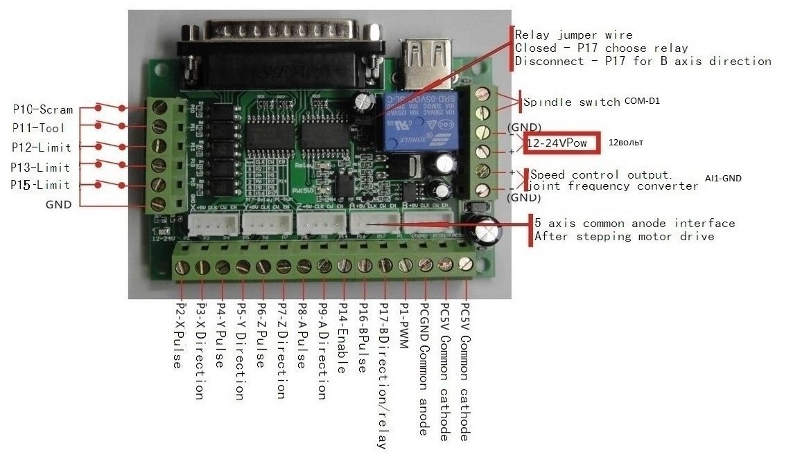

У меня вот такая плата https://ru.aliexpress.com/item/32830611064.html
1849.JPG (3585 просмотров) <a class='original' href='./download/file.php?id=169077&sid=8ccf01f60cc8a6810e1a598d845b8fe4&mode=view' target=_blank>Загрузить оригинал (166.5 КБ)</a>
Я правильно понимаю, что если я скриптом вывод 3 устанавливаю в единицу, то на МК туда приходит 3.3В?
Хочу прозвонить мультиметром всю цепь.
Скажи пожалуйста, какой вывод МК должен устанавливаться в лог 1?
И где на плате можно проверить, что после опторазвязки сигнал приходит на релюху?

daemon78 писал(а):У меня вот такая плата https://ru.aliexpress.com/item/32830611064.html
У меня такая же только синяя... (думаю одинаковые)
У тебя контроллер точно находится программой? входы работают?
А перемычка возле реле стоит?
На WL35A выходы сделаны типа открытый коллектор с поддтяжкой к +5В
цоколевка
p1 (PWM) -A6 (out4)
p17(BDIR)-B14 (out3)
p16(BCLK)-B15 (out2)
p14(EN) -A10 (out1)
P9(ADIR) - B12 (out6)
P8(ACLK) - B13 (out5)
P7(ZDIR) - B6 (out12)
P6(ZCLK) - B7 (out11)
P5(YDIR) - B8 (out10)
P4(YCLK) - B9 (out9)
P3(XDIR) - B3 (out8)
P2(XCLK) - B4 (out7)
P10 in - B0 (in2)
P11 in - B1 (in3)
P12 in - B10 (in4)
P13 in - B11 (in5)
P15 in - A7 (in6)
