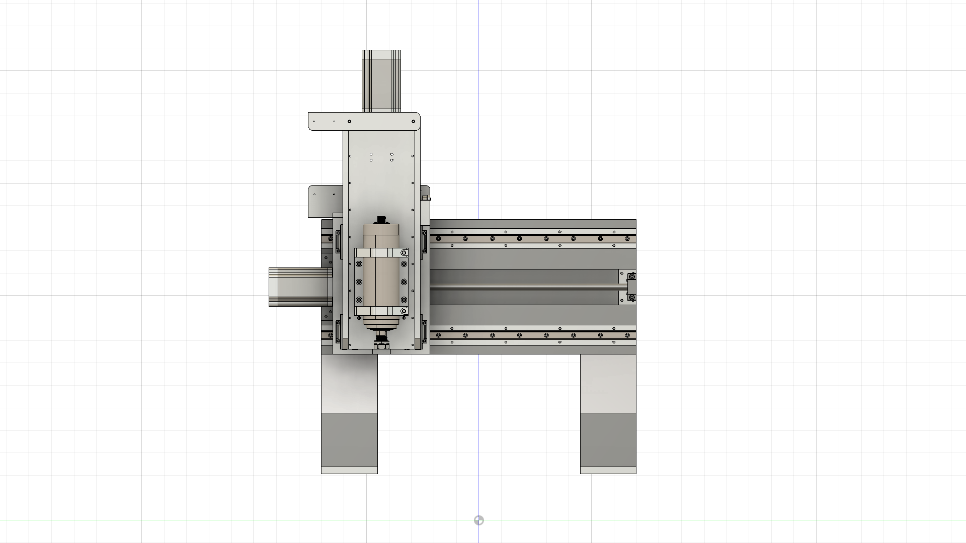

Описание станка, основные характеристики: Литая станина с закладными из Д16Т. Рецептуру пока не решились раскрыть :) Пока заложили слабоватенький шпиндель и дешевые комплектующие, потому как оттачиваем производство таких станочков. саму технологию, а воткнуть дорогие комплектующие потом будет не сложнее. В общем, что называется "в добрый путь".
Рабочее поле: 610х410х170
Обрабатываемые материалы: мягкие металлы, но скорее всего тих по тихому и сталь возьмет
Чертежи, фото, видео станка:
mech v31.png (114049 просмотров) <a class='original' href='./download/file.php?id=167130&sid=0ea3c1387f087b5877b1a6729c3c5bd8&mode=view' target=_blank>Загрузить оригинал (423.59 КБ)</a>
mech v31-2.png (114049 просмотров) <a class='original' href='./download/file.php?id=167127&sid=0ea3c1387f087b5877b1a6729c3c5bd8&mode=view' target=_blank>Загрузить оригинал (284.26 КБ)</a>
mech v31-3.png (114049 просмотров) <a class='original' href='./download/file.php?id=167128&sid=0ea3c1387f087b5877b1a6729c3c5bd8&mode=view' target=_blank>Загрузить оригинал (93.41 КБ)</a>
mech v31-4.png (114049 просмотров) <a class='original' href='./download/file.php?id=167129&sid=0ea3c1387f087b5877b1a6729c3c5bd8&mode=view' target=_blank>Загрузить оригинал (72.3 КБ)</a>
Что пробовал: Залить станину
Что получилось:
XH+bZltmTBKcNQNNd7MkLQ.jpg (114049 просмотров) <a class='original' href='./download/file.php?id=167131&sid=0ea3c1387f087b5877b1a6729c3c5bd8&mode=view' target=_blank>Загрузить оригинал (1.37 МБ)</a>
Что не получилось: Залить станину за 2 часа, как планировалось, залили за 4 :)
Ориентировочный бюджет: 250-300 к

Где ж, ек, защита-то?!?!
Re: Фрезерный станок по мягким металлам 610х410х170 (epoxy c
да нафик она главное станина. а также Zка дохлая для такой станины.

Станина по мне тонковата. Непропорциональные сечения.

Да не буду я утверждать, что не нужна защита. Нужна конечно. Но в данном, да и многих других случаях, столько спорных мест, что про защиту даже думать рано.
Ось Z у меня такая же фуфловая кстати. Переделываю сейчас как раз.
Сообщение Mamont »
Z шляпа. Самое жеское положение оси - когда она максимально поднята вверх. На практике таких случаев мало, в основном силовая работа на ~50мм над столом - в тисках, вырезка контура заготовок
Плита Zки вровень с гайкой шпинделя. Когда вырезаю заготовки с плиты, фрезу засовываю в шпиндель с минимальным запасом (1-2мм), под конец гайка шпиделя гуляет над плитой усыпанной стружкай. В твоем случае плита Z будет цепляться за прижимы и винты
Я бы еще открыл на станине паз, чтоб попавшую стружку можно было выталкивать наружу
