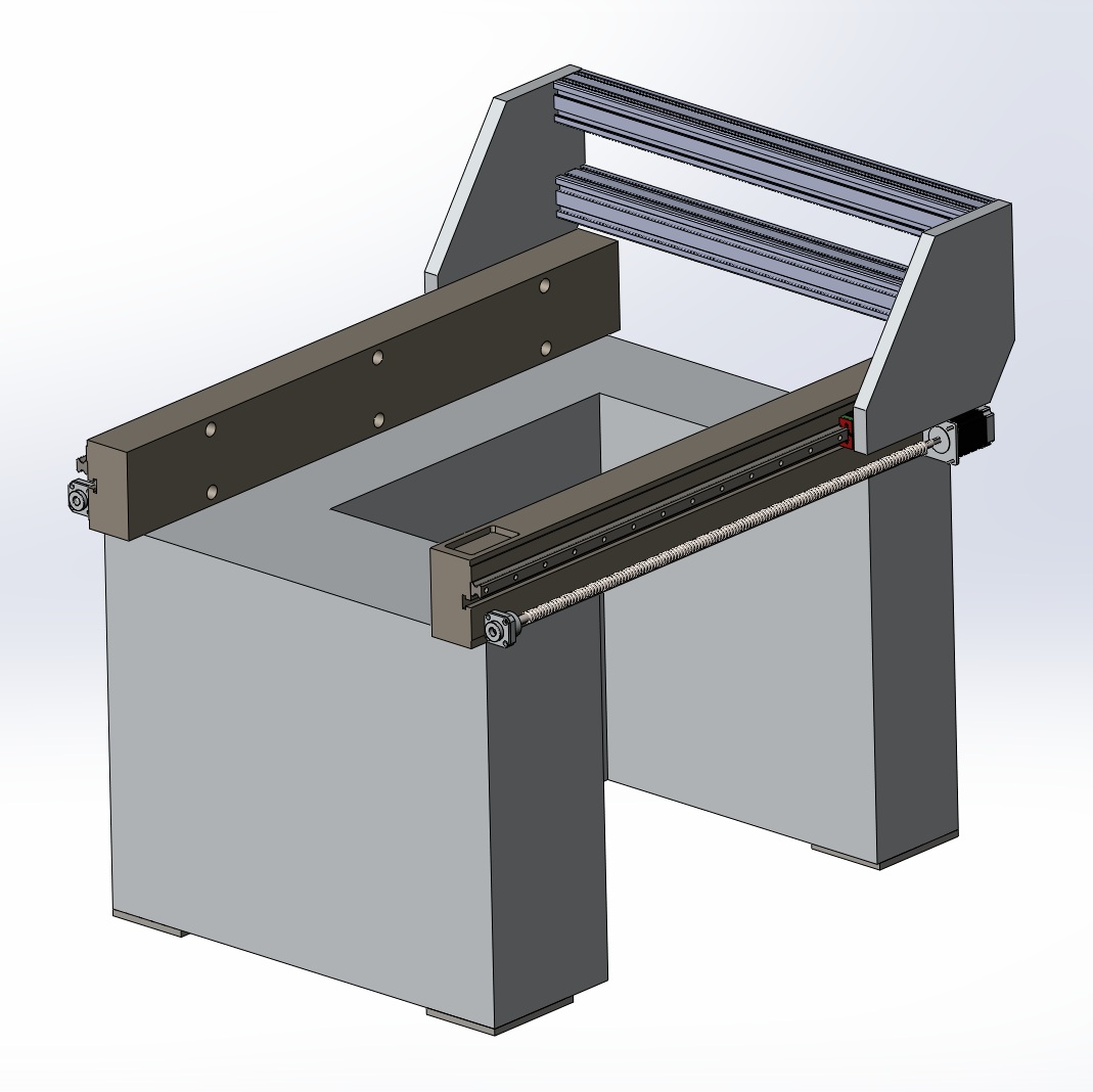

Приветствую участников форума!
Решился собрать свой первый портальник на базе имеющегося под руками железа. А именно: сварной алюминиевой тумбы весом не менее 80 кг и распиленной пополам чугунной направляющей от кого-то станка, по 40 кг (а то и более) каждая часть.
Планирую использовать профильные направляющие 20 мм и ШВП 16 по кругу.
На данный мент бюджет ограничен, и поскольку это первый опыт, главная цель создать станок способный сам себя модернизировать :)
На данный момент, нахожусь на этапе разработки 3Д модели.
Что хочу получить в конечном итоге:
Рабочее поле:400х750х120 мм
Обрабатываемые материалы:цветные металлы
Чертежи, фото, видео станка:
пока имею приблизительную компоновку:
Внешний вид.jpg (4913 просмотров) <a class='original' href='./download/file.php?id=167003&mode=view' target=_blank>Загрузить оригинал (132.3 КБ)</a>
Основные вопросы на данном этапе:
1) Какой профиль взять для формирования оси Х?
Имеются пара метров 60х60 и пара - 60х30. Возможно ли на их базе создать прочную конструкцию, усилив ее 10 мм листом Д16?
2) Возможна ли уверенная работа станка при ширине платформы оси z - 150 мм? Уж больно хочется сохранить ширину рабочего поля не менее 400 мм.
Буду благодарен за советы и комментарии!
