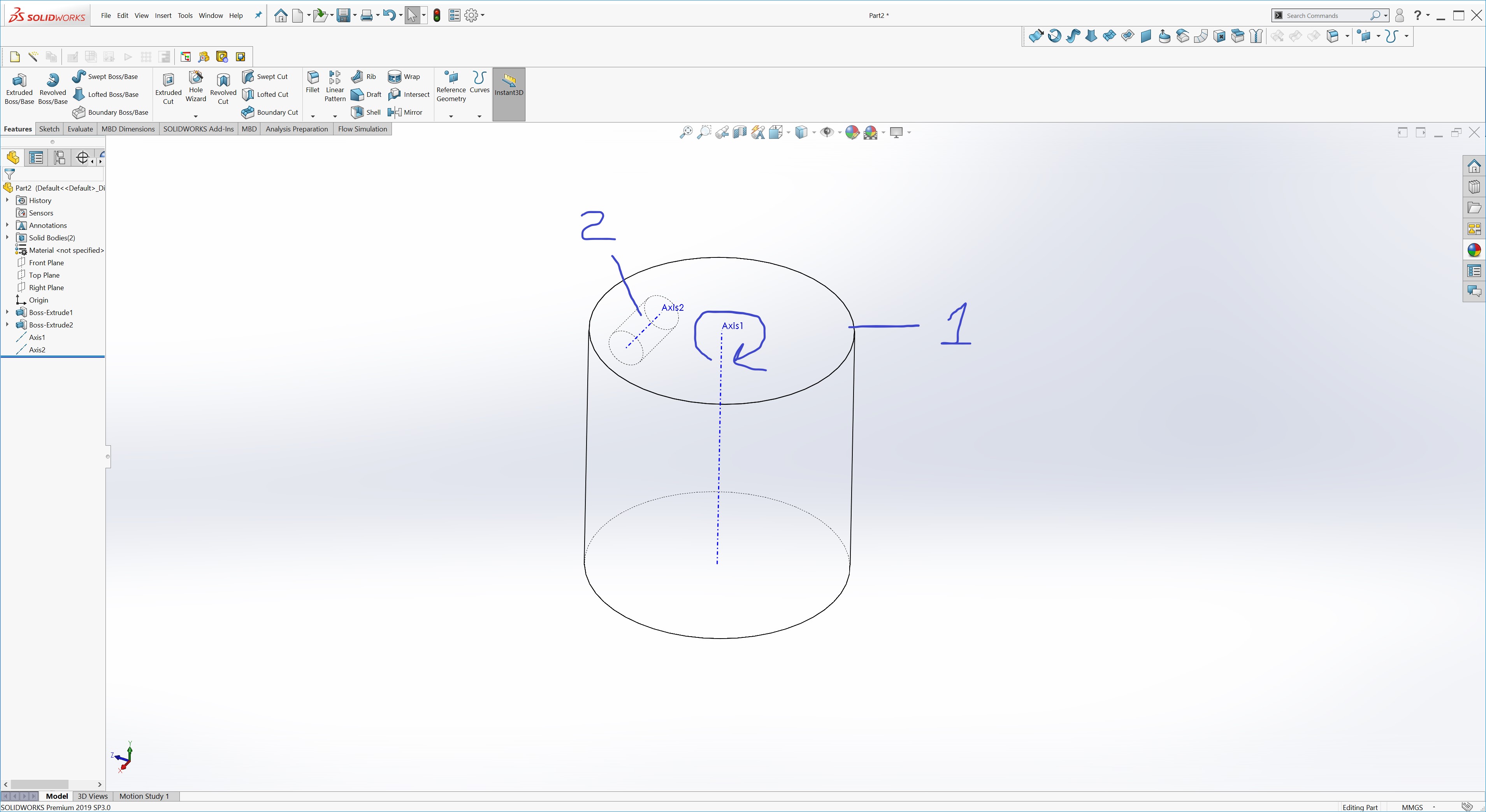

Проблема такова два вращения ( одно внутри другого ) . Собственно турбина вращается вокруг собственной оси 2 и вокруг оси всей установки 1. В Солиде насколько я понял два региона вращения не могут пересекаться и соответственно находиться один внутри другого. Можно ли как-то реализовать сие - к примеру задать регион вращения 1 для всей системы а детали турбины которые вращаются как Boundary Conditions - real wall - motion wall - rotating ?
Спасибо.
rot.jpg (10273 просмотра) <a class='original' href='./download/file.php?id=165902&sid=891eef90ebbd4777efebba5fa7c705d3&mode=view' target=_blank>Загрузить оригинал (470.78 КБ)</a>

use ansys fluent
