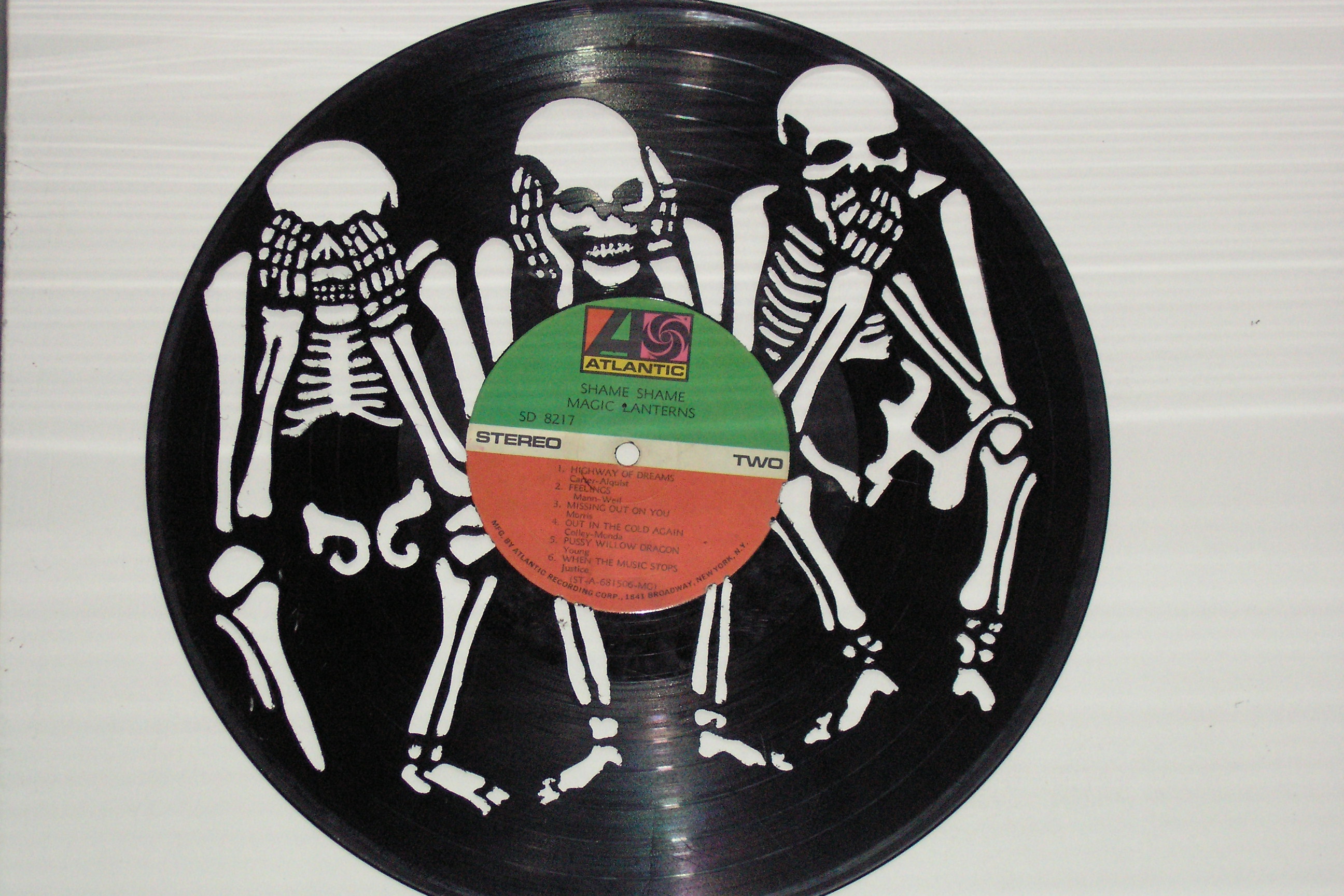

KHTRE писал(а):Реально ли на ЧПУ нарезать пластинку?
Легко.
Пластинка.jpg (12201 просмотр) <a class='original' href='./download/file.php?id=165872&sid=b520ff39fec71cf48fca940d3d71b86b&mode=view' target=_blank>Загрузить оригинал (281.32 КБ)</a>

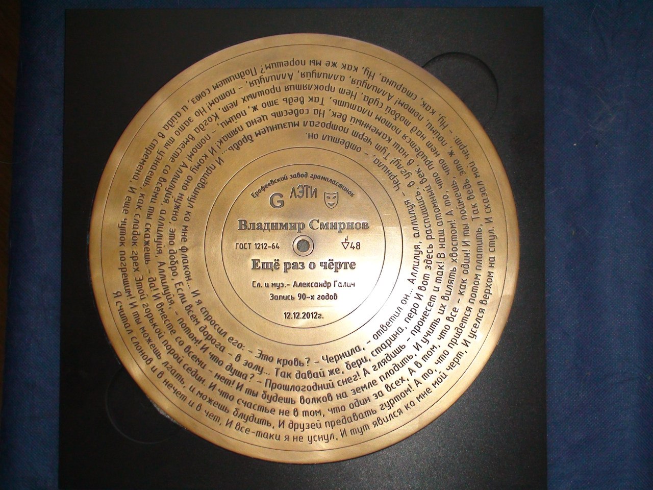

недавно нарезАл я одну пластинку :)
P1014303.JPG (12120 просмотров) <a class='original' href='./download/file.php?id=165882&sid=b520ff39fec71cf48fca940d3d71b86b&mode=view' target=_blank>Загрузить оригинал (915.61 КБ)</a>
