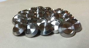

Титановые шелобушки...

slavyan75
Сообщения: 301
Репутация: 31
Настоящее имя: Вячеслав
Откуда: Tilsit
Re: Технология. Питер.
Сообщение slavyan75 »
Красота ! :good:
